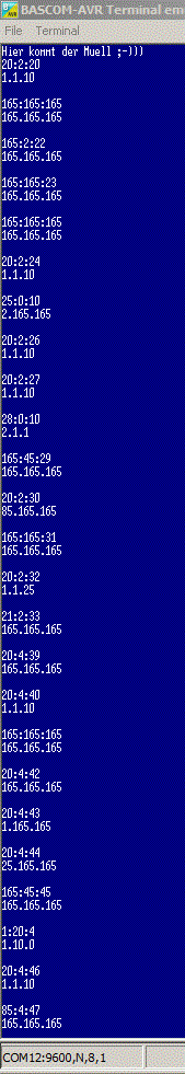

ein vermeintlich einfaches Basic Programm liest eine i2c RTC vom Typ
RV-3029 aus.
Der Chip ist OK, auch die Beschaltung.
In einer anderen Umgebung läuft die Hardware einwandfrei (PIC).
Die Uhr muss nicht gesetzt werden, zeigt nach Reset in der anderen
Umgebung "Time is 0:0:1 Date is 0/0/2000".
Ich habe schon Tage gekämpft und finde einfach keinen Anhaltspunkt.
TWI Rate geändert, und vieles vieles mehr..

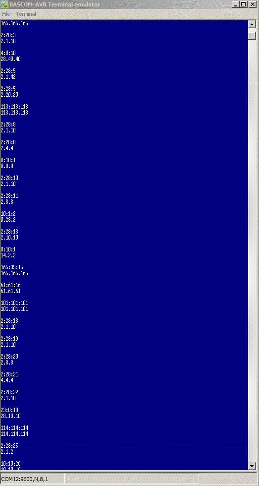

Anbei der recht übersichtliche Basiccode und ein Screenshot von dem
Output des Programms. Es wäre eine große Hilfe wenn Ihr mir zeigen
könntet wo ich etwas falsch mache.
Danke im Voraus.

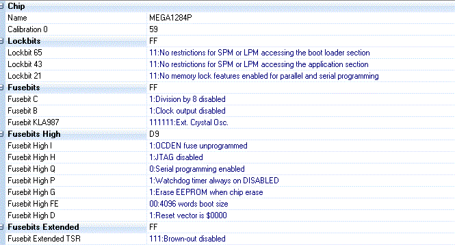

von Schweitzer (Gast)
Der Vollständigkeit halber einmal die Fuses.
Die Hardware wir von einem STK500 gebildet.
I2C Bus ist etwa 7 cm lang, aber läuft wie gesagt einwandfrei in anderer
HW Umgebung mit einem PIC...

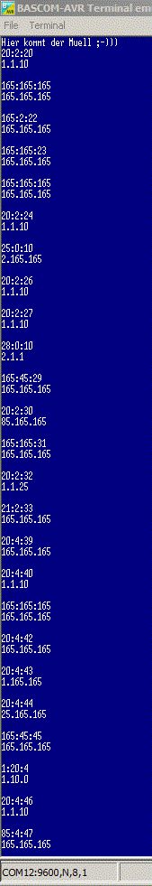

das ist definitiv der Originalcode per drag an drop.
I2Cstop raus oder rein bringt überhaupt nix.
Auch bei 100 KhZ Takt das gleiche Problem...(Anhang)

von MWS (Gast)
Beachte Power On Reset im DB und initialisiere die RTC mit gültiger Zeit
und Datum.
von Fieber (Gast)
> gültiger Zeit
> und Datum.
Habe 3 von den RTC's und habe 2 im Tausch unter Bascom betrieben, die 3.
mit nem PIC und mmbasic.
Die 2 mit denen ich Bascom getestet habe, haben ne HW Macke.
Die 3. funktioniert mit dem Code unter Bascom und am PIC.
Das ist echt der Hammer, so ein Zufall.
Danke für die Hilfe.
Es zeigt wieder:
" Es kann nicht sein, was nicht sein kann!"
