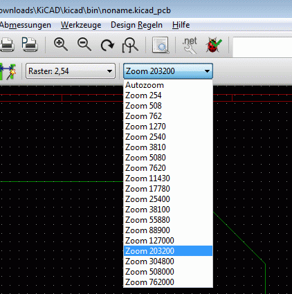

Wer denkt sich sowas bitte schön aus? Was soll dieser Button mit dem
Schriftwerk
zoom
zoom
zoom
zoom
zoom
zoom
und dahinter 3 bis 6-stellige Zahlen?

Mauszoom ist auch im PCB pervers hoch eingestellt. Unter Einstellungen
nichts zum Abschwächen zu finden. Hilfe funktioniert nicht. Hinfedatei
nicht gefunden.

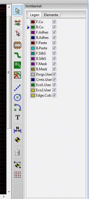

Was soll diese weiße nichtssagende Fläche im PCB? Klickt man drauf
taucht  eine Layerliste mitten auf der Arbeitsfläche auf??? Warum bleibt
die nicht oben wo sie hingehört!

> Das Programm ist mit Ikonen zugepflastert, während die Layer-Leiste im
> PCB rechts kostbaren Platz verschwendet.
Die Layer Leiste ist ausblendbar.....
> Schriftwerk
> zoom
> zoom
> zoom
> zoom
> zoom
> zoom
> Beim Raster ebenso. Die Zahlen dort sind OK. Aber anstatt eine Einheit
> dahinter anzugeben steht vor jeder Zahl immer "Raster". Beim Aufklappen
> sieht man mehr als 20x diesen Schriftzug. Grausig!
> nicht gefunden.
Auch wenn die ausblendbar ist, ist das Murks weil Platzverschwendung!

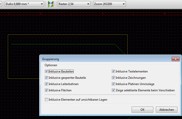

Einfache Selektion durch Rechteck aufziehen mittels linker Maustaste im
PCB geht wohl bei KiCAD auch nicht. Prompt meint KiCAD man wolle
gruppieren und setzt einem diesen blöden Dialog vor die Nase (siehe
Anhang).
1: unnütze Beschriftung
2: Platzverschwendung wo sich an anderer Stelle die Ikonen drängen
3: verwirrender ZwangsDialog nach linker Maustaste Rechteck aufziehen
zur Selektion
