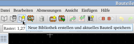

In eine neue Modulbibliothek speicherst Du, indem Du im Bauteileeditor
"Bauteile exportieren" wählst. Siehe im Anhang
"BauteileExportieren.png".
Wenn Du in das neue *.pretty Format speichern willst, so wähle "Neue
Bauteilbibliothek erstellen und aktuelles Bauteil speichern". Siehe
Anhang "NeueBauteilbibliothekErstellen.png". Du wirst dann gefragt, ob
Du eine "klassische* *.mod bibliothek haben möchtest oder einen KiCad
S-expre Pfad angeben möchtest. Der Pfad ist dann ein Ordner, der auf
*.pretty endet. In diesem werden dann die Bauteile einzeln als
*.kicad_mod gespeichert. Der Ortner ist dann auch das ordnende Element.
