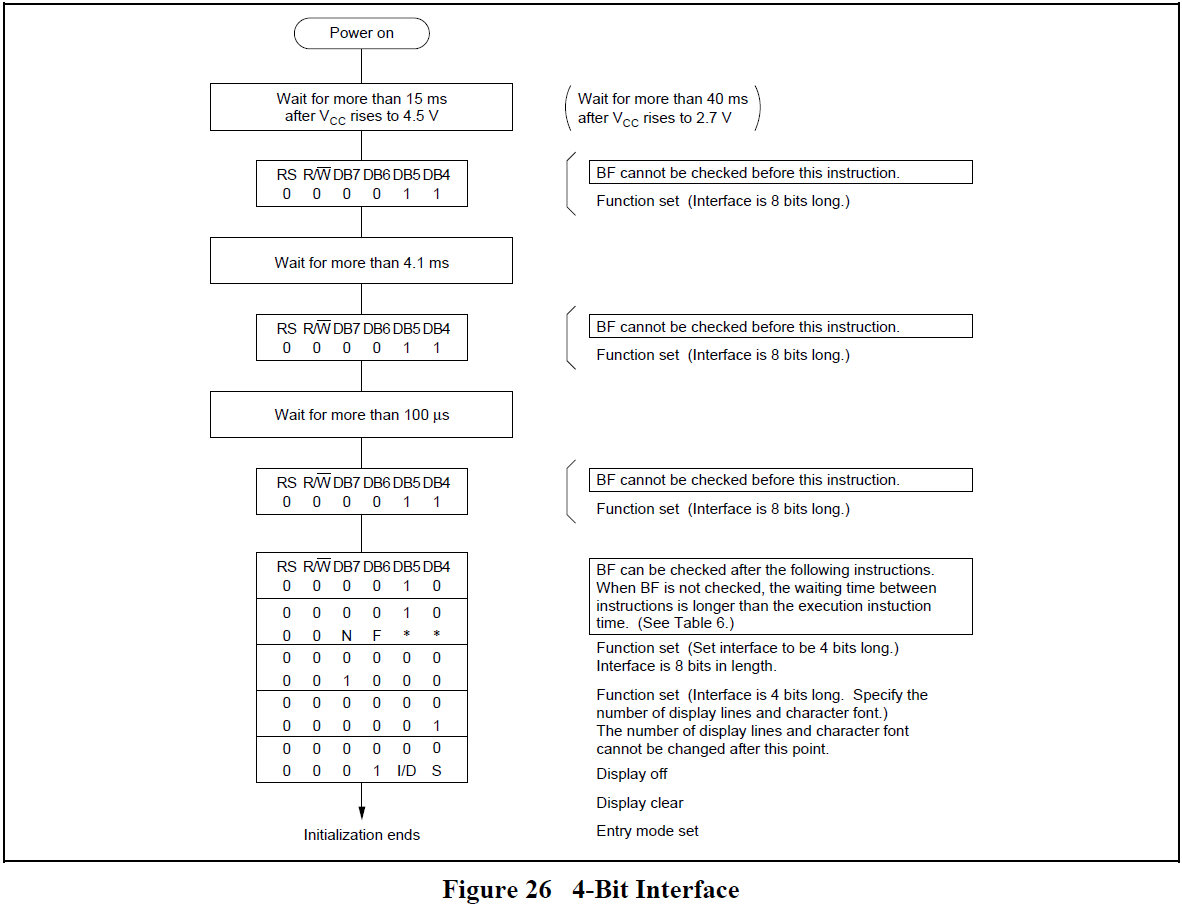

Gast #3507470
HI
Wäre mal interessant, um welchen Displaycontroller es sich handelt.
Falls es ein HD44780-Kompatibler sehen beide Inits komisch aus. Im
Anhang mal der übliche Ablauf einer 4-Bit-Init.
MfG Spess

#3508701
Ottmar K. schrieb:
> flutscht seit Jahren
Der HD44780 wird von n+1 Firmen gebaut. Oder sollte man sagen, etwas,
was diesen Namen trägt und vorgibt kompatibel zu sein? Es gibt immer
wieder Displays, die mit einer Sparinitialisierung zufrieden sind. Aber
man muss sich nur einmal die Zahl der Threads hier im Forum ansehen, bei
denen über Probleme berichtet wird.
Lange Rede, wenig Sinn: Die von Spess53 gezeigte Routine sieht
umständlich aus. Aber es ist imho die einzige, die wirklich
funktioniert. Also nicht alles selbst erfinden wollen, sondern in diesem
Fall einfach sklavisch abkupfern.
Noch ein letzter Hinweis: Es sind auch Displays im Handel, die im Timing
extrem anspruchsvoll sind. Wenn das Datenblatt sagt "Flankensteilheit
des E-Signals maximal 50ns", dann ist das ernst gemeint. Dann sind 20cm
Flachbandleitung u.U. schon tödlich. Schüttgut von der Resterampe
("Datenblatt gibt es nicht, das Display ist kompatibel zum
Industriestandard") kann zu einer Abendfüllenden Beschäftigung führen.

#3515752
Ottmar K. schrieb:
>> funktioniert.
> Spess zeigt eine Kopie aus dem Datenblatt von Hitachi "HD44780U (LCD-II)
> (Dot Matrix Liquid Crystal Display Controller/Driver)" S. 223.
Im Bild ist ein Programmablaufplan zu sehen.
1. wenn dort steht, daß Du nach dem Einschalten der Spannung erst mal 40
MILLI-Sekunden warten sollst, dann sind 40 MICRO-Sekunden viel zu kurz.
2. wo es einen Fehler gibt, gibt es meist noch mehr Fehler.
