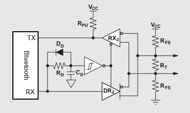

ich suche nach einer Möglichkeit (möglichst preiswert und einfach), mit
einem bestehenden RS485-Bus per Bluetooth zu kommunizieren. Das ganze
soll im Endeffekt dazu dienen, angeschlossene Geräte mit dem Smartphone
zu steuern.

Gibt es eine Möglichkeit, statt dessen einen MAX485 o.ä. anzuschließen?
Mir ist derzeit nicht klar, wie ich diesen zwischen Senden und Empfangen
umschalten könnte.

Nach weiterem Nachdenken, ist es wohl doch sinnvoller ein normales
(nicht retriggerbares) Monoflop zu verwenden; die Frame-Länge ist ja
immer gleich.
Der Bus läuft auf 9600/8N1, ein Frame hat also 10 Bits und jedes Bit ist
ca. 104µs lang.
Wenn ich R und C für das Monoflop also so wähle, dass der Treiber
während des Stop-Bits abgeschaltet wird (ca. 990µs nach der ersten
Flanke des Start-Bits), so müsste es ja funktionieren.
Allerdings weiß ich nicht, ob ich mit Standardbauteilen eine
hinreichende Genauigkeit schaffe.
Ist der Impuls des Monoflops zu kurz, geht eventuell das letzte Bit
verloren (aus 0 wird 1).
Ist der Impuls zu lang, kann es zu einer Kollision kommen, wenn ein
anderer Teilnehmer direkt nach dem eigentlichen Frameende zu senden
versucht...
