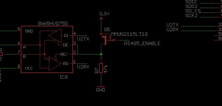

Ich möchte das Signal von RS485_ENABLE negieren, bekomme ich das mit
diesem
Transistor so anständig hin? (Bias Widerstände 2x 10k)
den 47k Widerstand kann man sicher noch verkleinern.

von Uwe Bonnes (Gast)
Du treibst den Transistor ordentlich in die Saettigung und damit
schaltet er langsam. Was spricht gegen einen Inverter mit 2N7000/2N7002
oder gar ein 74XX00?
von Simon (Gast)
Danke, könntest du bischen im detail beschreiben warum es ein mosfet
sein soll und warum gerade der?

Hat er doch zwischen den Zeilen.
Mosfets haben keine Sättigung und der Typ ist einfach ein Kleinsignal
Allerweltstyp.
Deine Richtungsumschaltung kommt doch garantiert aus Deiner MCU.
Warum invertierst Du das nicht in der Software ?

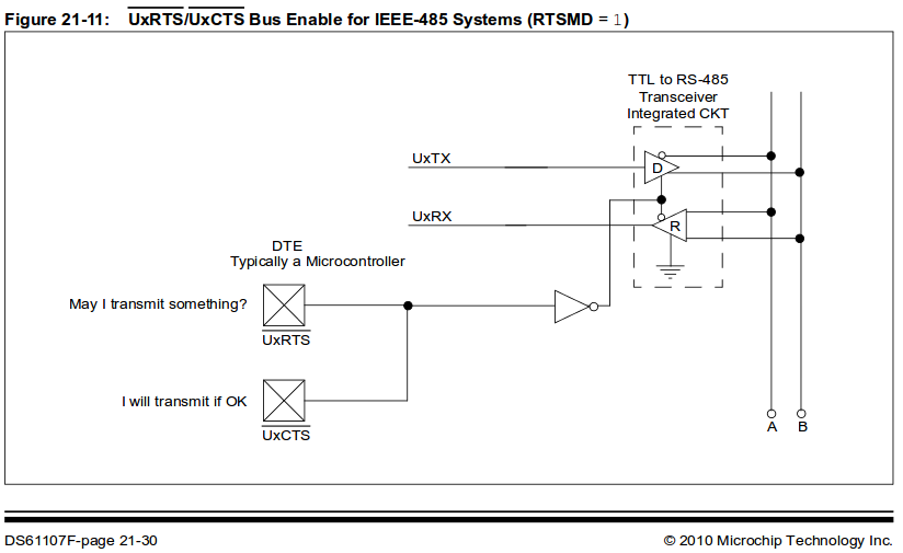

Ja das würde ich sofort machen wenn es ein GPIO wäre, jedoch haben die
PIC32 UART die steuerung des RTS Signals im hardware modul mit drinne,
sprich ich kann das nicht umdrehen und sowas wie bei Atmel XMega das man
jeden PIN auch einfach negieren kann gibt es da scheinbar nicht.
Also wenn jemand ne idee hat das in Software zu lösen, liebend gerne.
Ich wollte ja dafür anstelle des UART RTS Signals einfach ein beliebigen
GPIO nehmen, das hat nur den Nachteil das ich
1. das selber umschalten muss
(damit zwar den Vorteil das ich lange vor und bischen nach der
übertragung den Treiber an lassen kann)
2. das Microchip für RS485 den RTS Pin auch verwendet
siehe: PIC32 Section 21 UART Seite 29
http://ww1.microchip.com/downloads/en/DeviceDoc/61107F.pdf

von Simon (Gast)
Die Empfehlung von Microchip
von Frank K. (fchk)
Mach es Dir doch einfach:
74AHC1G04
oder wenn Du flexibel sein willst: 74LVC1G57
http://de.farnell.com/diodes-inc/74lvc1g57dw-7/logik-pos-multi-func-3-ip-sot363/dp/1893836
4 Cent das Stück. Damit hast Du immer ein passendes
AND/NAND/OR/NOR/XOR/NOT/Buffer parat. Praktisch sowas.

von Bastler (Gast)
Als einfachen Inverter nehme ich einen BSS138 mit Pull-Up (10k).

von Wilhelm F. (Gast)
> Ist ein Logic Level FET.
Auf einem Board habe ich einen BS250, der am UART eine LWL-LED mit
Baudrate 1,5 MHz ansteuert, geht einwandfrei. Das Gate hängt an einem
74HC00 NAND-Gatter, obwohl ein 80C517A das auch direkt ansteuern könnte.
Das Gatter dient aber mit dem zweiten Input dort zum Enable.
Der BS250 ist zwar nicht ganz ein Logic-Level-Typ, reicht aber bei 5V
für die LED trotzdem sehr gut.
Bei Bipolartransistoren ist hin und wieder noch die Basisschaltung als
sehr schneller Schalter interessant, braucht aber auch 3 zusätzliche
Widerstände in der Schaltung (Basisspannungsteiler zum Einstellen des
Schaltlevels, und Kollektorwiderstand). Nachteil: Der Ansteuerpin muß
den Laststrom komplett aufbringen, weil er direkt am Emitter hängt. Bei
modernen µC ist das aber bis in die Region 10mA auch kein Problem.

von Frank K. (fchk)
Simon schrieb:
> spendiert man dem Teil noch einen 100nF Kondensator an Vcc?
Klar.
> Der 47k Widerstand wird wohl doch nicht entfallen, beim einschalten
> der Platine könnte es mir passieren das der RS485 Treiber an geht wärend
> der PIC noch als Eingang konfiguriert ist.
Dann nimmst Du noch einen anderen Pin, der Low geht, wenn die Peripherie
konfiguriert ist, und dann machst Du Dir ein NAND oder was Du da gerade
brauchst. Der Sinn dieser Chips ist, dass Du mehr Bauteile von einer
Sorte ordern kannst, was in Einkauf Geld spart und auch bei der
Bestückung günstiger ist, denn die Bestückungsautomaten haben nur Platz
für endlich viele Rollen, und wenn Du mehr Bauteiltypen hast als der
Automat aufnehmen kann, dann braucht es mehrere Durchläufe, und das
kostet wieder extra.
Natürlich kann man seine Logikgatter wie in den 60'ern selber
zusammenbasteln, aber wer macht das heutzutage schon? Im Deinem Fall
wäre das eher ein PMOS+NMOS als Push-Pull-Treiber, der aktiv gehen Masse
und gegen VDD treiben kann. NMOS plus Pullup hat man früher in ICs
verwendet, als man noch nicht NMOS und PMOS auf einem Chip (CMOS)
fertigen konnte, bzw nicht für die erforderlichen Geschwindigkeiten und
Integrationsdichten. Ich vermute mal, zu der Zeit hast Du noch nicht
gelebt.
Also nimm so ein Single Gate und denk nicht weiter drüber nach. Dafür
sind diese Bausteine schließlich da.
fchk
