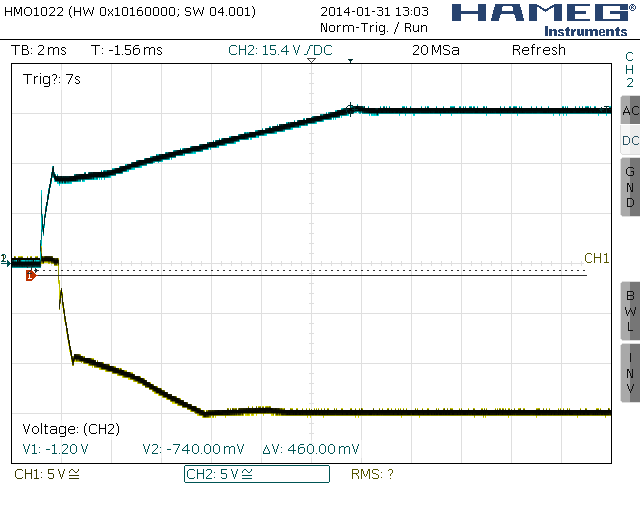

Im Bild oben sieht man den Einschaltvorgang der Versorgung einer
Analogschaltung. An den +/-15V hängen auf der Platine insgesamt ein paar
hundert µF, die gutmütig aufgeladen werden. Die Überschwinger ganz vorne
(Schalten des Relais und Einsetzen der Strombegrenzung) sind in einem
ungefährlichen Bereich.

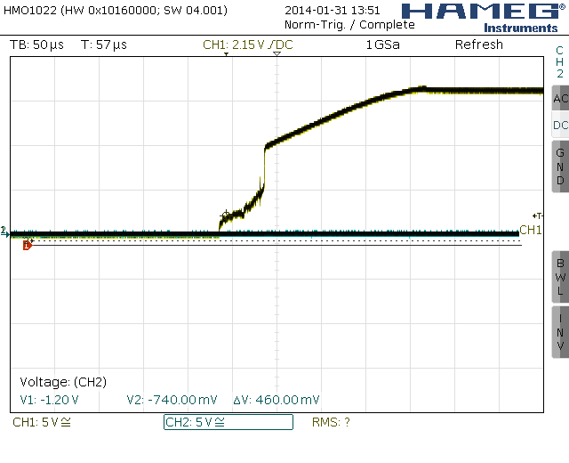

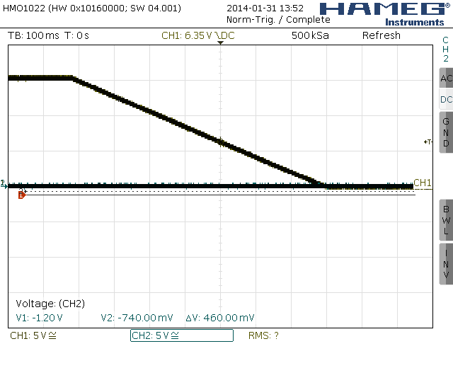

tut mir leid, habe ich nicht zur Hand. Wenn die Versorgung über Kabel
kommt sitzt bei mir am Eingang jeder Platine mindestens ein kleiner
Tantal-Elko.
Aber vielleicht findest du diese Messungen hilfreich: Sie zeigen das
Aufladen einer rein kapazitiven Last von rund 100pF (d.h. nur die
Kabelkapazität zum Oszi). Die Zeitskalen aller drei Messungen sind
natürlich deutlich unterschiedlich.

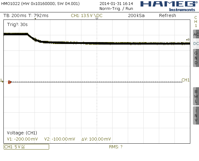

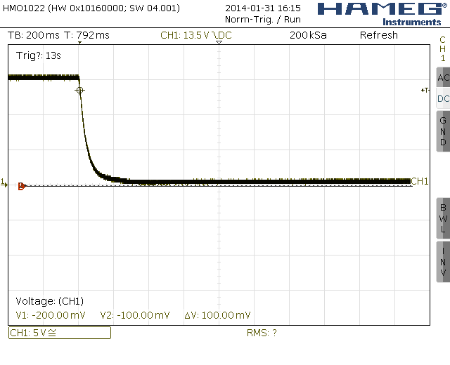

Deshalb der Vollständigkeit halber noch zwei Messungen zum HM7042-5: das
Abschaltverhalten bei Netzausfall (Steckerleiste) ein mal ohne Last und
ein mal mit der Schaltung aus der ersten Messung (einige 100µF
Pufferkapazität, einige 100mA Stromaufnahme). Sieht in meinen Augen
