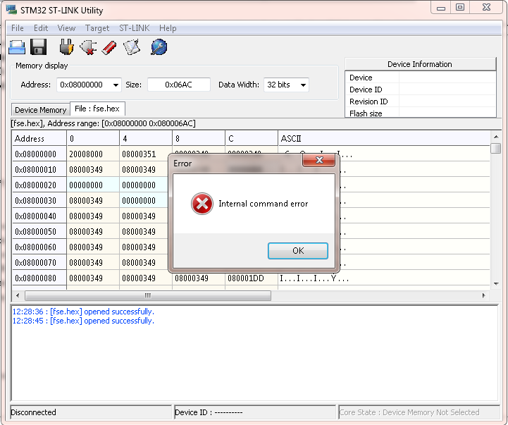

Für die wichtigste Funktion des ST-Link Utility siehe Anhang; manchmal
will das Utility nicht während Texane st-link sehr wohl funktioniert,
und umgekehrt.

#3513776
Das Problem hatte ich auch mal, weil ich sämtliche Pins von Port-A auf
Input gesetzt hatte und damit die Debug-Schnittstelle totgelegt habe.
Ich habe mich dann erinnert, dass es da noch ein Programmier-Programm
"STM32 ST-Link Utility" gibt.
http://www.st.com/web/en/catalog/tools/PF258168
Das Flashen ging aber erst auch nicht. Dann habe ich in Settings das
gewählt:
Target->Settings   Connection Mode: Connect under Reset
Damit konnte ich dann den "guten" Code wieder flashen und ab da klappte
auch das Flashen und Debuggen in CooCox wieder.
