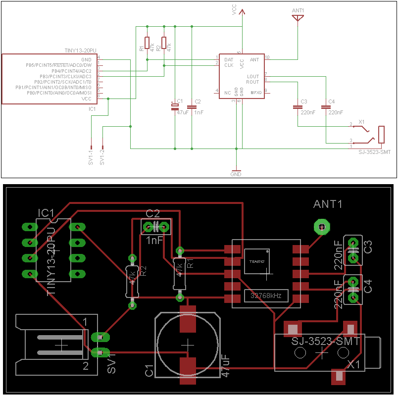

habe mir aus verschiedenen Quellen folgendes gebastelt und wollte mal
wissen, ob ich noch etwas vergessen habe? Ich nutze die I2C-Bibliothek
von Peter Fleury. Habe nach folgender Anleitung die Ports für den
Attiny13 angepasst:
http://www.dexterindustries.com/howto/working-with-avr/any-port-any-pin-a-twi-master-for-attiny-atmega/
Das Programm sieht so aus, bin aber noch nicht ganz mit dem Datenblatt
vertraut und hoffe das passt so.

das wird nicht funktionieren.
Rechne mal nach, was Du in frequencyB versuchst reinzustopfen und
welchen Datentyp die Variable hat...
Im Kommentar steht ja schon was von "word".
--jmp
Das ist ja eine nette, kleine Schaltung. Auf Ebay gibt es das IC als
Modul recht günstig.
Vielleicht fehlt noch ein kleiner Ausgangsverstärker: TDA2282
( dann hätte man schon 3 achtbeinig ICs :-) )

Danke für den Tipp, habs jetzt überarbeitet.

Das Layout ist erst mal nur ein Versuch gewesen, werde die Schaltung
morgen mal auf einem Breadboard aufbauen. Der Klinke-Ausgang geht an ein
paar alte Aktivboxen.
Genauer: die Adresse ist 0x60, denn I2C (standard) hat nur 7-Bit
Adressen. Nur wird diese als Bit1..7 verschickt und Bit0 entscheidet
über die Richtung. Steht an entsprechender Stelle in obigen Code sogar
als Kommentar! Nur beachtet wird es nicht. Also "0x60<<1 + I2C_WRITE"!
