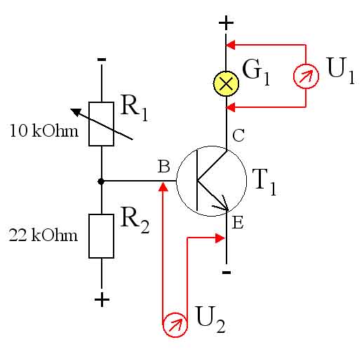

ich habe ein Problem mit meiner Transistor-Schaltung (siehe Anhang).
Ich möchte den Transistor einfach als Schalter verwenden. Sprich: Wenn
die Spannung zwischen Basis und Emitter mehr als 0,7V beträgt (mit U2),
möchte ich zwischen dem Collector und +5V eine Spannung von 5V messen
(mit U1).
Mit Hilfe des Spannungsteilers und des Potis an der Basis kann ich nun
auch Spannungen zwischen 0V und 1,5V generieren. Soweit so gut.
Folgendes Problem: Misst U2 0V, schaltet der Transistor dennoch völlig
durch! U1 misst 5V! Drehe ich den Poti auf, steigt U2 und U1 fällt.
Genau andersherum wollte ich es ja aber.
Ich habe mehrere Transistoren versucht und sogar noch einen
Extra-Widerstand (5 kOhm) vor die Basis angeschlossen - alles ohne
Erfolg.
Wo liegt mein Problem?!?
Danke schonmal im voraus für alle Tips! :-)
Grüße,
Sebastian

bedenke bitte daß ein Bipolar-Transistor ein stromgesteuertes Bauteil
ist. Unter Beachtung der fließenden Ströme kann man natürlich die von
Dir gewünschte Funktion erreichen.
Die Spannung, die Du mit U2 mißt, kann maximal Uf der Basis-Emitterdiode
erreichen. Durch die Einstellung von R1 erzeugst Du letztendlich einen
Querstrom, der vom Basisstrom abgezwackt wird. Wenn
z.B. der Schleifer am Minus-Ende steht, fließt kein Strom mehr in die
B-E Diode und der Transistor sperrt.
Versuche mal, unter Beachtung eines stromgesteuerten Bauteils, Deine
gewünschte Funktion zu realisieren.
Wenn Dir das gelingt, hast Du zukünftig keine Probleme mehr mit
Transistoren.

Also, wenn das in meiner Schaltung ein NPN-Tranistor ist, dann verwende
ich auch ziemlich sicher einen NPN. Hab' ich aber auch schon vermutet
und die Schaltung dann umgestellt. Hat etwas gestunken...
Also nochmal ganz langsam:
Die Steuerspannung misst man zwischen B und E und die Lastspannung bei E
und +5V, richtig?!?
Meine Annahme: Liegen zwischen B und E mehr als 0,7V an, so schaltet der
Transistor durch und ich bekomme bei C meine "neue Masse". Das muß doch
so gehen... :-(
Der Sinn und Zweck des ganzen:
Ich habe einen Bewegungsmelder mit einen internem LDR-Widerstand. Ich
wollte nun eine Schaltung, die den LDR berücksichtigt. Ist es also
dunkel genug, soll der AVR ein Signal bekommen (dort, wo nun die
Glühlampe ist).
Ein AD-Wandler war mir zu schade dafür.
Wie kann ich das sonst realisieren?!?
Danke!!!
Sebastian
Wenn du einen LDR auswerten willst, solltest du am einfachsten den
internen A/D Wandler über den viele AVRs verfügen benutzen. Alternativ
kann man auch mit dem internen Analog-Komperator arbeiten. Ein LDR hat
ja abhängig von der Helligkeit eine mehr oder minder lineare
Widerstandskennlinie.
