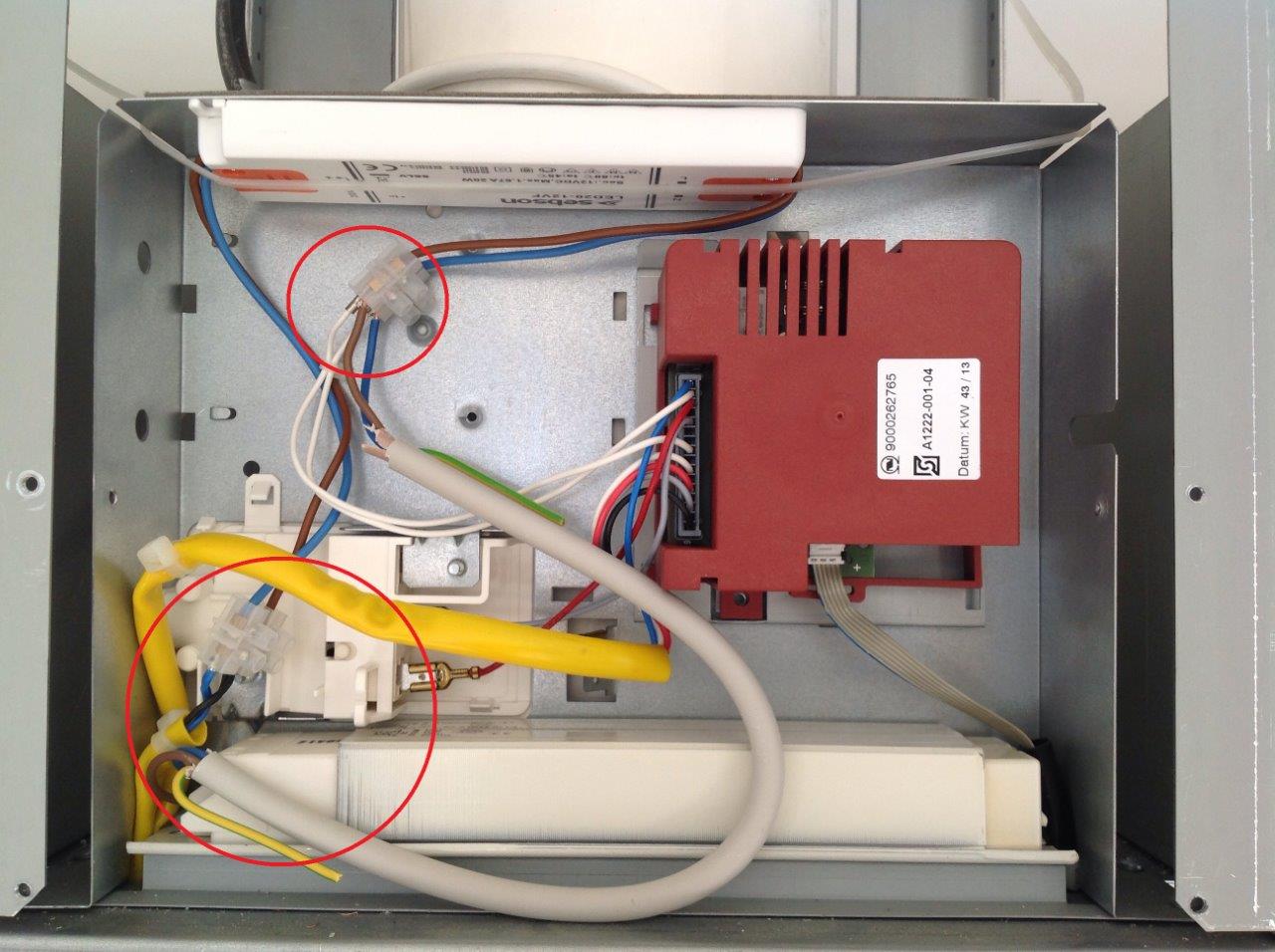

Ich habe bei meiner Neff Inselesse die Halogenlampen durch LED's
ersetzt. Den Trafo habe ich durch einen LED-Treiber ersetzt.
Nun passiert aber folgendes:
Wenn ich das Gebläse einschalte, und dann das Licht, geht das Gebläse
wieder aus, lässt sich dann aber wieder einschalten. Wenn ich erst das
Licht einschalte, und dann das Gebläse funktioniert es, aber wenn ich
das Licht ausschalte, und dann wieder ein, geht das Gebläse wieder aus.
Kann das an dem LED-Treiber liegen?
Hat hier jemand eine Idee wie ich das Problem lösen kann?
Auf dem Foto ist die Steuerung zu sehen.
von Sebastian H. (pic_freak)
Moin,
also als Erstes solltest du deine Lüsterklemmenaktion überdenken. Blanke
Anschlussteile auf Netzniveau sind nie gut. Die starre Leitung hat
nichts innerhalb der Geräteverdrahtung zu suchen.

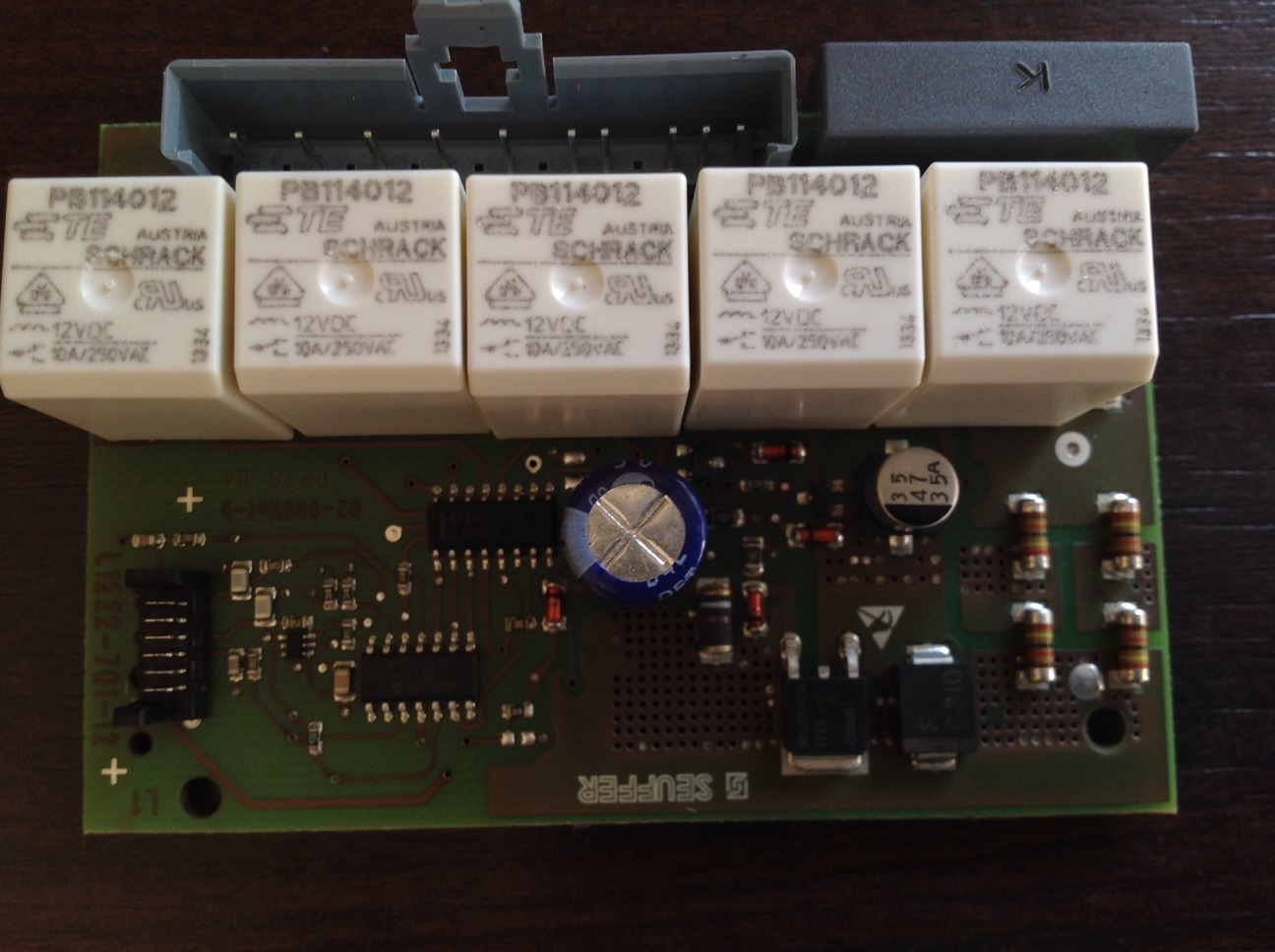

Zu deinem Problem. Die Steuerungsplatine versorgt sich über ein
Kondensatornetzteil, wenn ich das richtig sehe. Anscheint produziert
dein LED Netzteil beim Einschalten einen Störimpuls, was wiederum deine
Steuerung rücksetzt. Also würde ich mal überprüfen was vorher mit dem

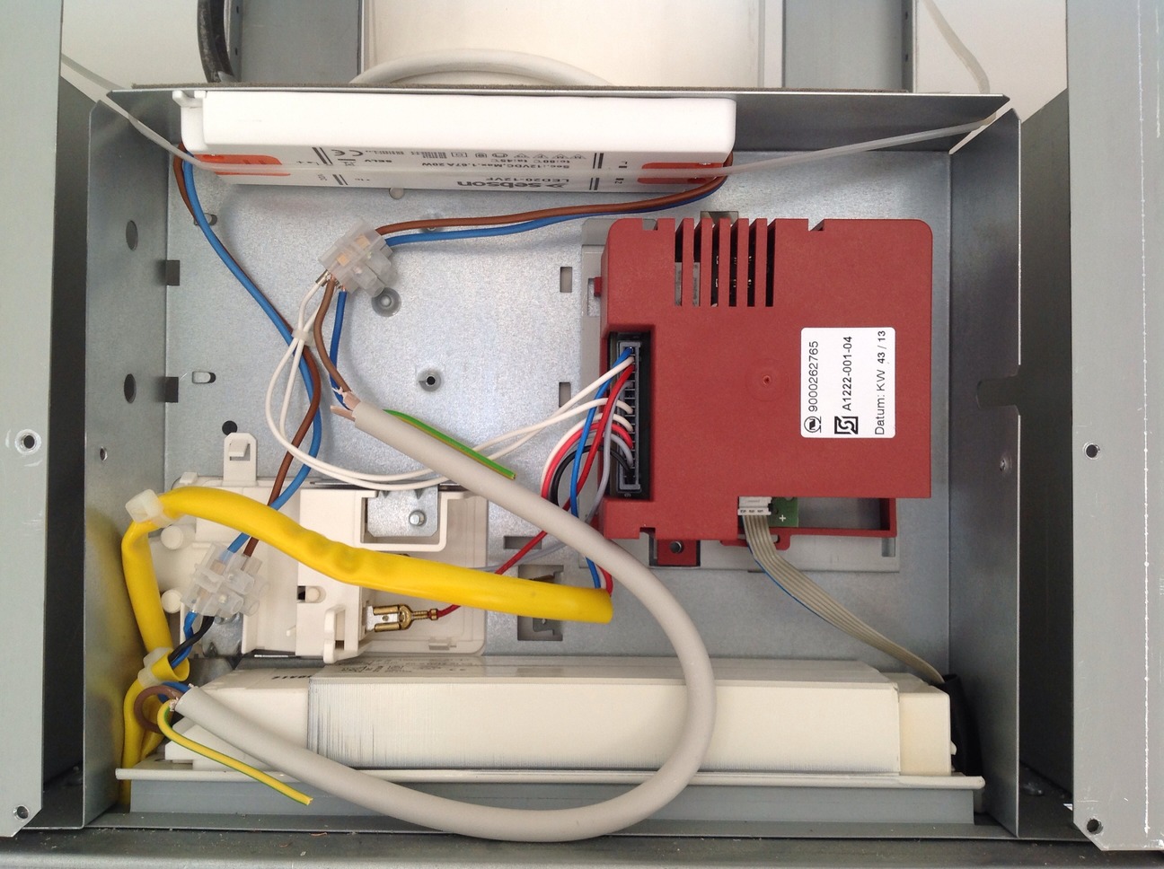

alten Halogentrafo anders war. Evtl ist hier ein klassischer Trafo
verbaut gewesen oder eine E-trafo mit Enstörelement. Hängt der alte
Trafo noch mit drann und ist im Leerlauf ? Sieht auf dem einen Bild so
aus. Das könnte auch Störungen verursachen.
Was mir sofort bei deinem LED Netzteil auffällt ist folgender Satz auf
der HP des Herstellers:
"Der LED-Treiber sollte nicht mit der maximalen Last betrieben werden.
Eine zumindest 15%ige Reserve wird dringend empfohlen"
Zeugt nicht gerade von Qualität wenn ich an einem 20W NT nur eine 17
Watt Last einwandfrei betreiben kann.
Gruß und schönen Sonntag
Sebastian
von Jochen H. (Gast)
Hallo Sebastian,
OK, das mit den Lüsterklemmen werde ich ändern.
Die starre Leitung habe ich nur verwendet um den alten Trafo mit an
zuklemmen, ob dies Besserung bringt. Es hat bedingt Besserung gebracht,
mal geht es mal nicht.
Aber die Info mit dem LED-Treiber, werde ich mal testen, und einen
anderen Treiber/Trafo einbauen.
Wobei der Trafo für 20W ist, und es sind nur 4 LED's von je 2,5W
eingebaut, also 10W. Somit müsste doch genug Leistung da sein, oder kann
es auch zuviel sein?
Schon mal Danke
Gruß Jochen
Falls es jemand interessiert, ich habe den vom Hersteller der LED´s
empfohlenen Treiber abgeklemmt, und den originalen Trafo angeklemmt, mit
den LDS´s. Und siehe da, es geht.
Warum auch immer?
Mal sehen wie lange es funktioniert.
von Harald G. (hallo_s)
Hallo, ich hatte genau das gleiche/ähnliche Problem. Nur ich hatte den
Halogentrafo + ein Schalthalogentrafo dran. Nach 2 Jahren wollte ich
alles nur noch mit LED Treiber laufen lassen und siehe da, das Licht
geht sofort nach dem Einschalten wieder aus. Nach ein paar mal
betätigen, sagt die Steuerung nichts mehr. Vermutlich hat der LED
Treiber beim Einschalten zuviel Sprom gezogen oder eine Überspannung.
Das blöde ist bei dieser Steuerung, dass die Relais nicht direkt 230V
schalten, sondern dass die Netzspannung vorher noch durch die
Leistungsdiode und parallel des Triacs geht. Warum auch immer das
gemacht wird.
Man kann sich behelfen, in dem man ein Hilfsrelais für den LED Treiber
nimmt. Klingt blöd, da dann ein Relais ein Relais schaltet.
Auf der Platine sitzt auch ein Microcontroller, der die Anzeige seriell
ansteuert. Daher flackert die Anzeige auch, wenn man eine Taste gedrückt
hält da bei der Anzeige immer das Schieberegister durchgetackert wird.
Leider ist meine Steuerung nun defekt und ich habe mir eine Schaltung
selber gebastelt.(Zähler 40193,7-Segment-decoder 4055, BCD-Dezimal
decoder 4028, Nand 4011, Nor 4001, JK FlipFlop 4027, ULN2003 Treiber +
12V Printschaltnetzteil, Relais habe ich übernommen.) Baut man es
konventionell auf, braucht man leider soviele ICs. Somit habe ich eine
3. Platine. Aber egal, hauptsache geht. Nun lassen sich auch ohne
Probleme LED Treiber schalten.
