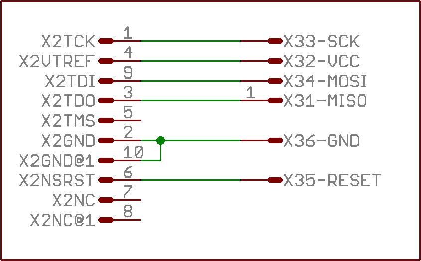

benötige bitte eine kleine Hilfestellung.
Ich möchte einen Attiny13 SMD Programmieren.
Den Code habe ich Fertig.
Jetzt habe ich an die Attiny13 Pins kleine Kabel gelötet.
Soweit alles bestens.
Nur weiß ich leider die genaue Bezeichnung der Pins von meinem Atmel
JTAGICE3 nicht.
Habe hier mal eine Zeichnung mit Belegung gefunden.
http://www.atmel.no/webdoc/xmegab1xplained/images/table-4.2.jpg
Nur das Problem ist auf dem Attiny13 ist die Bezeichnung wieder ganz
anders.
Welche Pins muss ich genau zum Programmieren nutzen ?
Ich hoffe auf eure Hilfe.
Vielen Dank

Dann such sie dir.
Wenn du die nicht findest, nimmst du die vom MK2. Die hast du ja schon.
Warum soll die denn anders sein? Die beiden Geräte machen beide das
gleiche. Wenn du dir neue M8-Schrauben kaufst, kannst du deinen alten
13er Schlüssel ja auch weiter verwenden.
