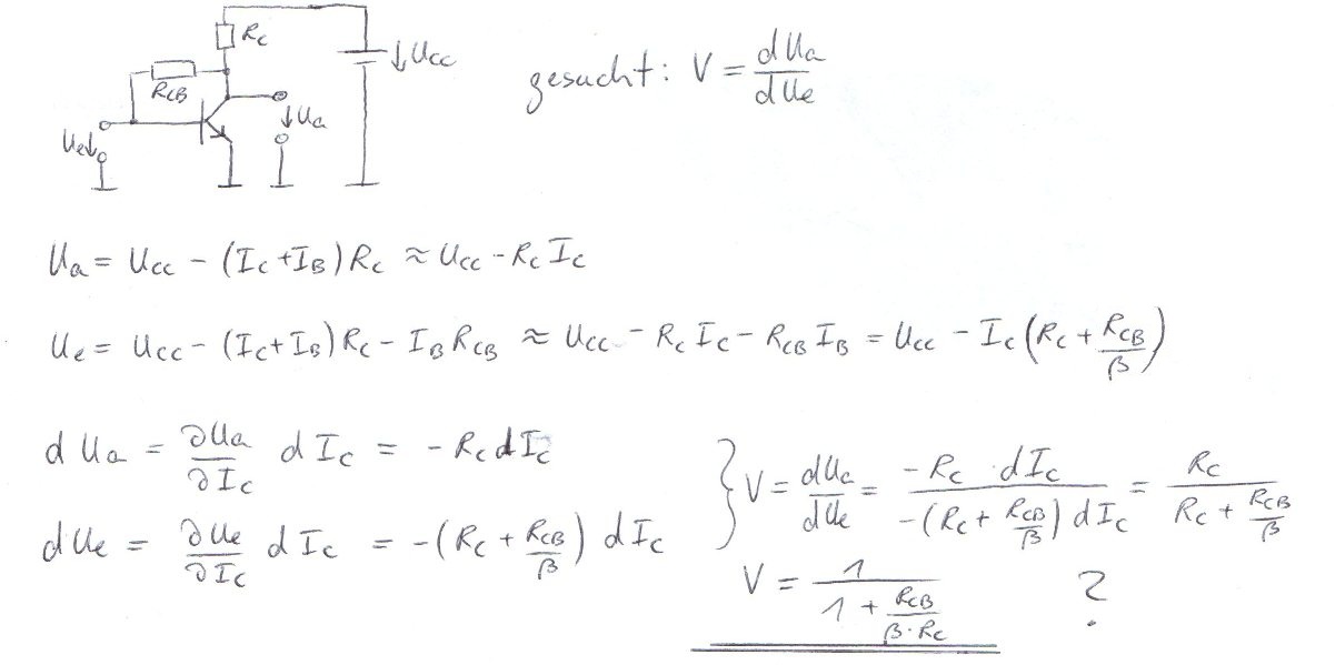

Hallo uC Community,
ich habe versucht die Kleinsignal-Spannungsvertärkung nachfolgender
Schaltung zu berechnen.
Es handelt sich dabei um eine Emitterschaltung mit
Spannungsgegenkopplung.
Beim Ergebnis der Berechnung ( Verstärkung <= 1 ) bin ich mir jedoch
nicht wirklich sicher - Vielleicht kann mir jemand sagen ob die Lösung
so richtig bzw. wo mein Denkfehler ist?
Vielen Dank im Voraus!

Also deine Ergebnisse (Formeln) sind falsch.
Das wäre es gewesen:
v = (-S*Rc+Rc/Rcb)/(1+Rc/Rcb)
Eigentlich ist es ziemlich sinnlos diese Schaltung mit 0Ohm
Generatorwiderstand+Serienwiderstand zu berechnen. Die Formel dafür
findet man im Tietze-Schenk. Die oben genannte Formel entsteht dann,
wenn man den Widerstand R1 in der Formel mm Tietze-Schenk zu 0Ohm setzt.
