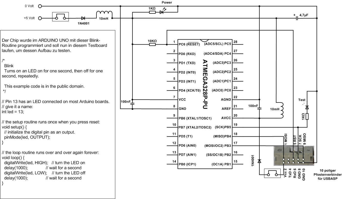

OK, das ist aber eine andere Schaltung als der "Absolute
Beginner"-Schaltplan.
Dann zu Deinem Schaltplan:
Auf Deinem Schaltplan steht im Text auf der linken Seite, dass die LED
an Pin13 angeschlossen ist. Auf Deinem Plan ist sie an Pin19. Im
"Absolute Beginner"-Schaltplan ist die Belegung wieder eine andere.
Welche Farbe haben den Deine LEDs? Wenn das hübsche blaue/weiße sind mit
hoher Durchlasspannung sind vielleicht die Vorwiderstände zu hoch. Zumal
ja keine 5V anliegen sondern durch die 1N4001 Dioden ca. 0.7 V weniger.
AREF kommt auf GND. Wenn Du später mal den ADC benutzt kommt hier auch
noch ein 100nF Keramikkondensator hin.

Beim Wannenstecker schaut mir die Belegung sehr ungewohnt aus, schau
doch nochmal in Deinen Link nach wie die für usbasp sein soll.
Hier findest Du die üblichen Steckerbelegungen für die 10poligen und
6poligen ISP:
http://www.mikrocontroller.net/articles/AVR_In_System_Programmer
In Zusammenhang mit dem "Absolute Beginner"-Schaltplan sieht man das
MOSI auf MOSI kommt und MISO auf MISO.

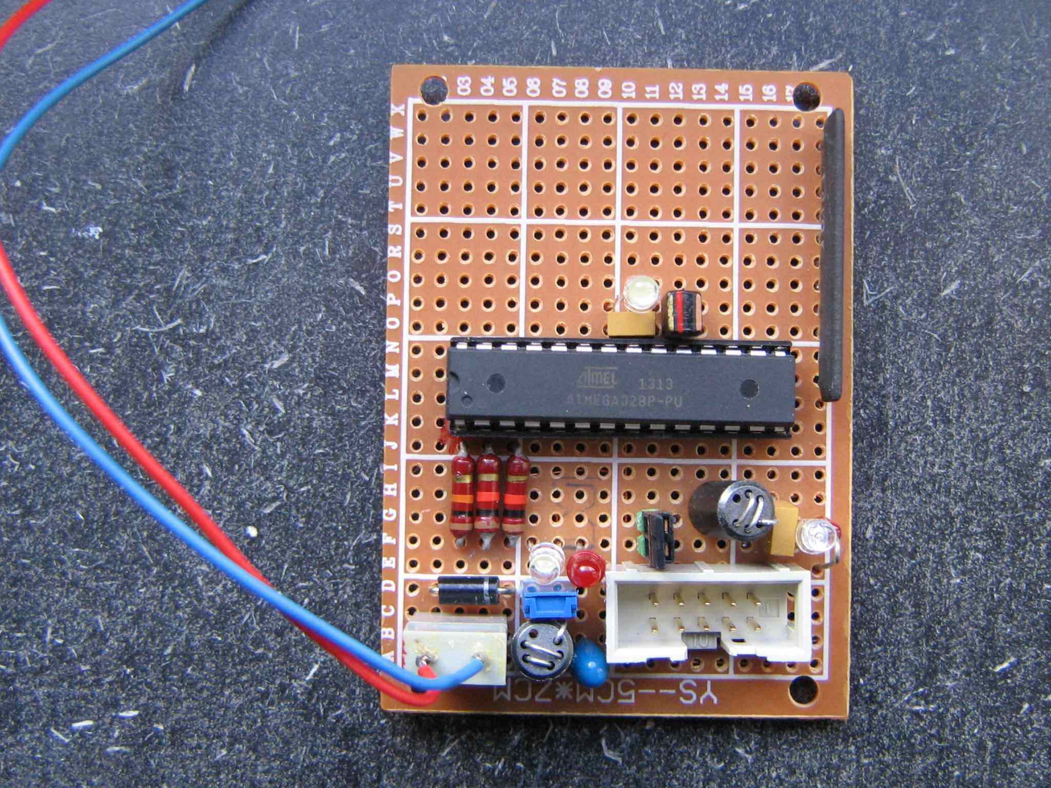

Auf Deinem Photo sehe ich ganz rechts ein längliches schwarzes Ding
(Widerstandsnetzwerk?). Von diesem Ding, den zwei Steckern und den
Atmega abgesehen zähle ich 16 Bauteile auf dem Photo. Auf Deinen
Schaltplan zähle ich 14 Bauteile. Irre ich mich da oder hast Du das doch
nicht "exakt
so" aufgebaut.
Wenn Du Dir an so einem Punkt Faulheit gestattest, wird Dir hier keiner
mehr weiterhelfen. Es ist unsinnig nach Fehlern zu suchen, wenn der
andere nicht alle notwenigen Informationen liefert. Da suchen viele
Leute lange Zeit, nur weil derjenige den es eigentlich betrifft zu faul
war 5 Minuten für ein aktuelles Photo investiert und stattdessen ein
altes schickt. Dabei denkt er sich, ich hab zwar etwas inzwischen was
geändert, dass wird aber nicht das Problem verursacht haben. Fehlersuche
macht so wirklich keinen Spaß.
Rudi Einstein schrieb:
> Hier noch ein Foto von der Bauteilseite des Testboards
Dann fehlt ja noch das Foto der Rückseite Deiner Lochrasterplatine,
oder? ;o)

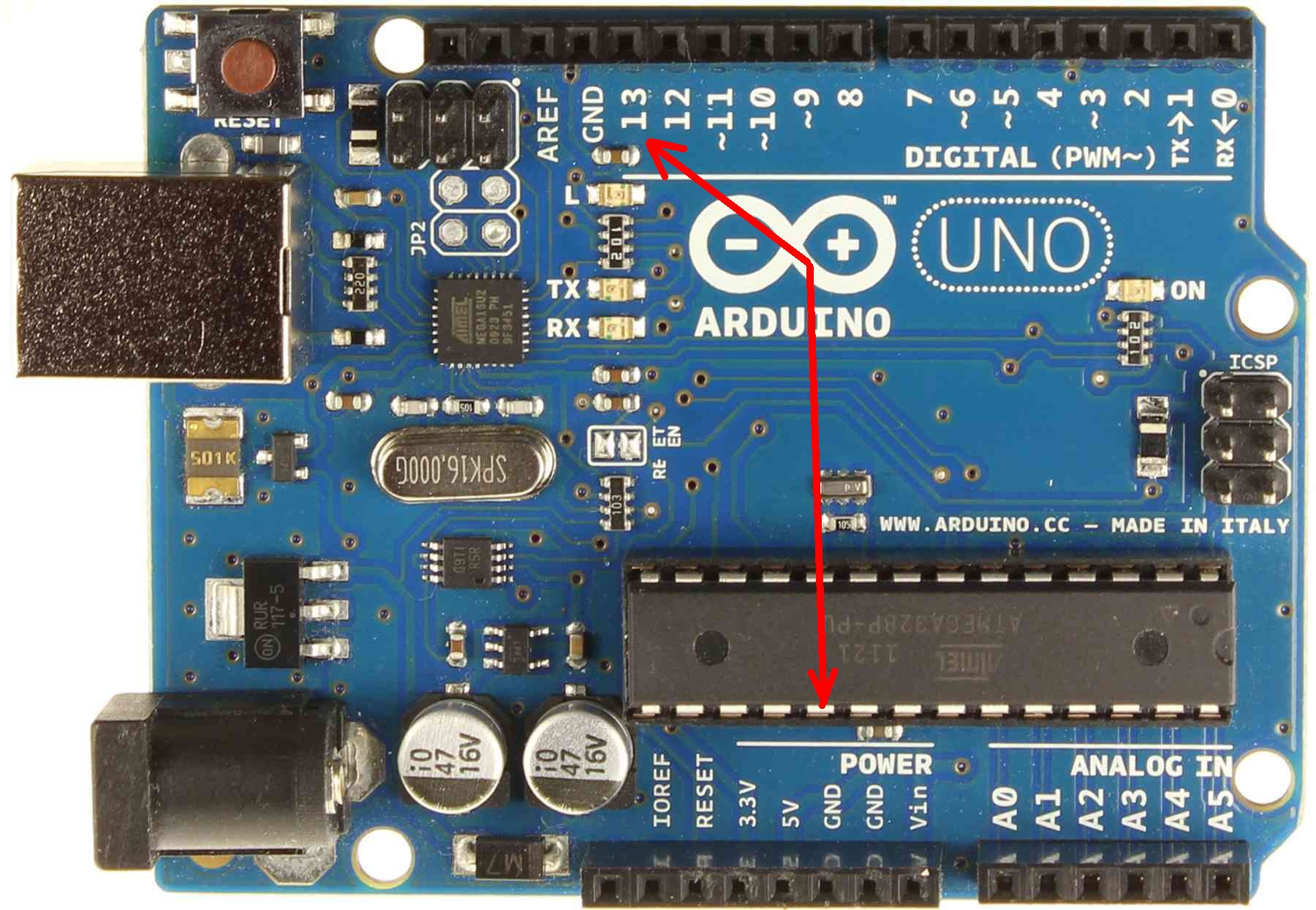

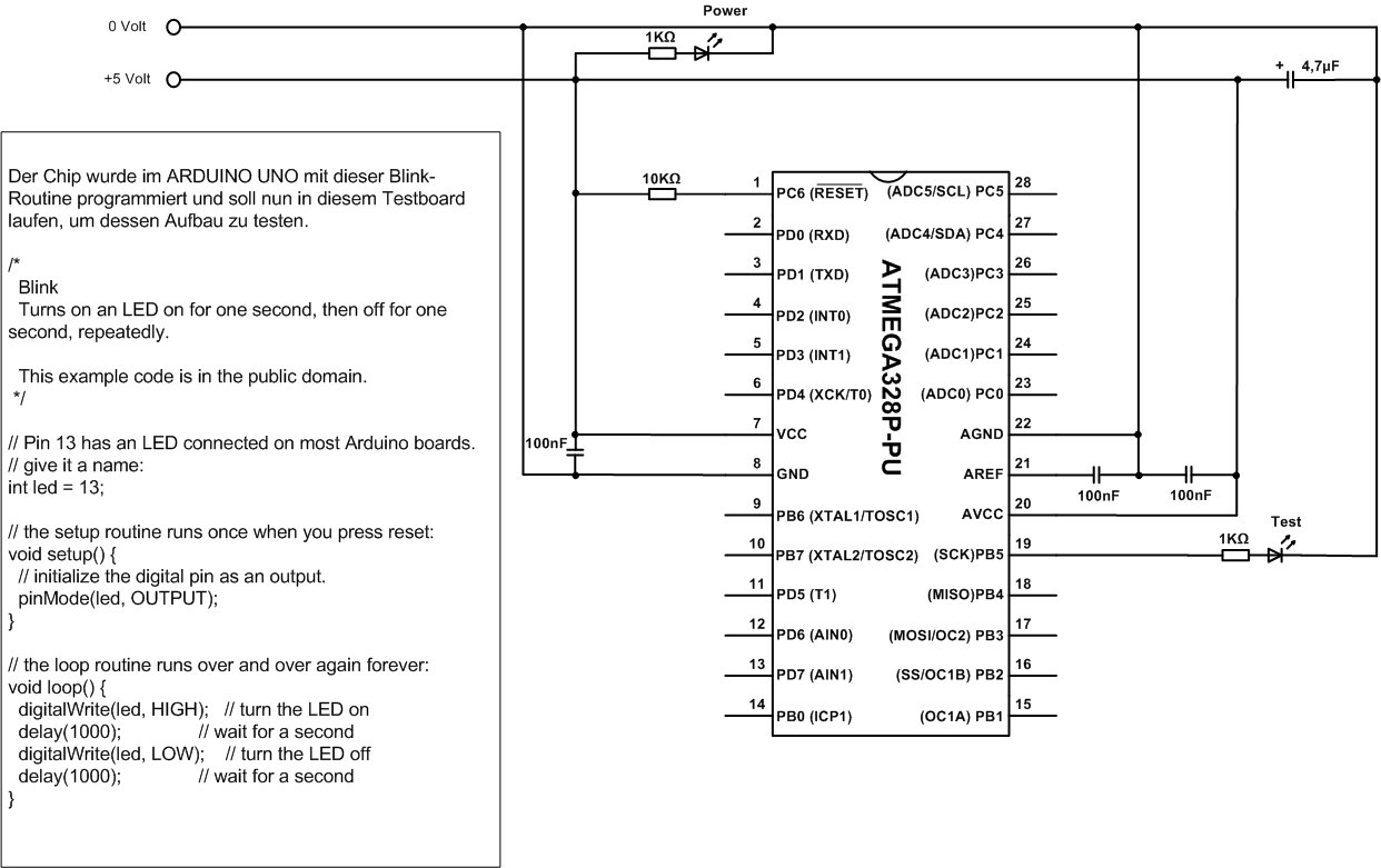

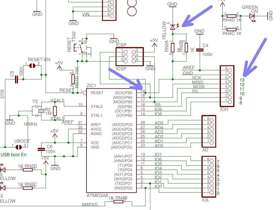

In dem Blinkprogramm ist der Pin 13 definiert. Hardwaremäßig und
nachprüfbar ist der im UNO auf Pin 19. Ich denke, die 13 ist der
logische Name der Integervariablen"int led=13".
Ich habe das mal auf dem beigefügten Bild 1 versucht darzustellen.
Den Ist-Zustand der Schaltung habe ich auf dem 2. Bild überarbeitet
drauf.
Ein weiteres Bild 3 zeigt den UNO mit dem gesockelten ATMEGA328-P-PU.
Der war im Lieferzustand drin. Mit dem Programm von AVR habe ich dieses
Blinkprogramm draufgebracht, es entstanden keine Fehlermeldungen.
Die LED blinkt und mit Veränderung der Werte kann man auch sichtbar die
Leuchtzeiten verändern. Mit meinem Messgerät messe ich dieses Blinken
tatsächlich an Pin 19 des Chips.
Den Chip möchte ich nun in meinem Testboard die gleiche Aufgabe
verrichten lassen.
Danke nochmals

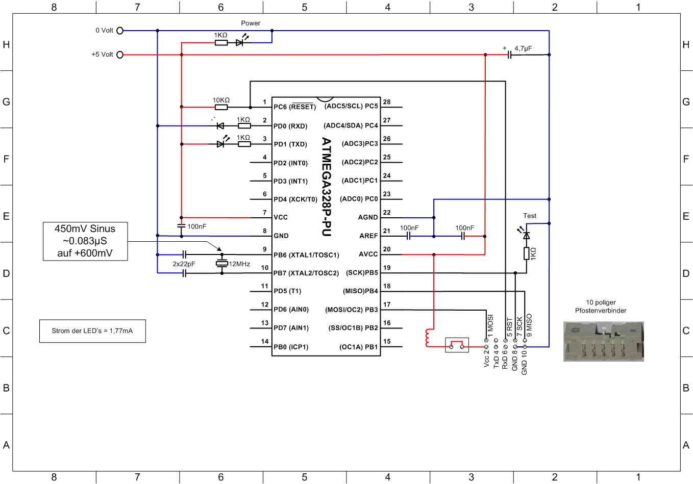

Gast #3531163
Danke an alle Beteiligten und Ratgeber,
nach Einbau eines Quarzes läuft die Anordnung so wie ich es geplant
habe.
 1. Ein auf dem ARDUINO UNO programmierter Chip ATMEGA328P-PU
funktioniert ebenso in meinem Testboard.
 2. Über den 10poligen Wannenstecker funktioniert auch die
Programmierung von der BASCOM- Anwendung aus. Als USB-Anpassung habe ich
ein USBASP51/AVR Board verwendet. Kostet bei ebay 3,32€.
im Anhang nochmals die überarbeitete Schaltung.
