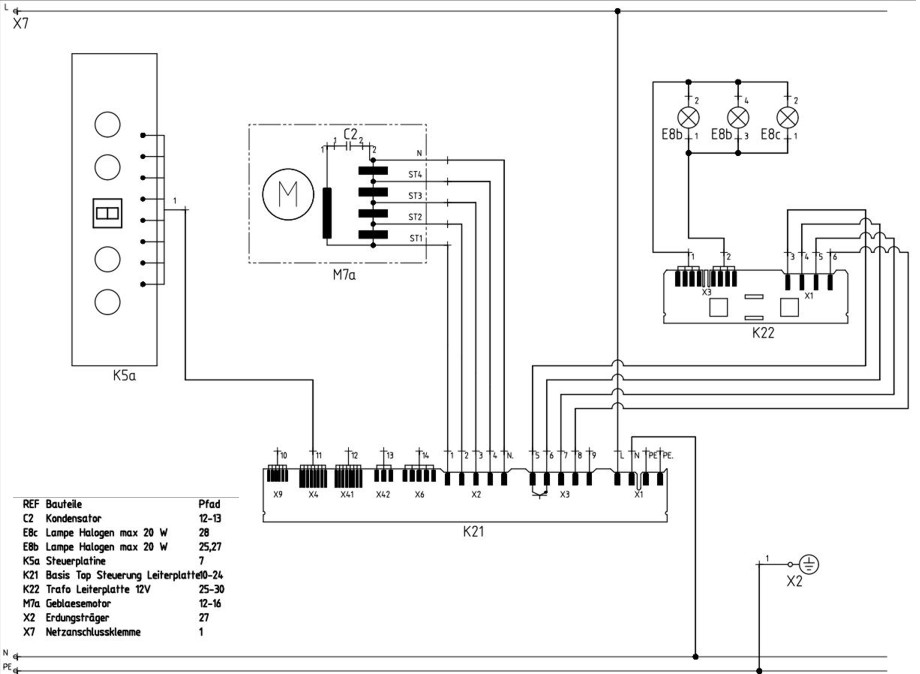

Ich habe einen Arduino Micro in einem Gehäuse mit einem
12V-Schaltnetzteil und muß damit den Motor einer Dunstabzugshaube
schalten. Dieser hat 4 Stufen, ich schalte den gemeinsamen N-Leiter.
Die Leistung beträgt laut Typenschild 210W.
Ursprünglich wollte ich dafür ein Printrelais mit 230V/16A benutzen.
Wegen der induktiven Last habe ich überlegt, ob ein Solid State Relais
mit integriertem Snubber besser wäre, z.B. das S202 S12.
Ich habe nur begrenzen Platz in meinem Gehäuse, kann also keine riesigen
Bauteile benutzen.
Welche Risiken bestehen bei genanntem Solid State Relais?

Bei Überspannung ist Dein Relais robuster als ein Halbleiter. WENN das
S202 S12 über dem warmen Herd montiert wird, sollte es ausreichend
Kühlkörper haben.

Es gäbe auch noch das RP1A23D5 von Carlo Gavazzi, das ist extra auch für
induktive Lasten geeignet.
Es hat aber keinen integrierten Snubber, womit ich zur Kernfrage komme:
Brauch ich diesen, wenn ich einen Nullspannungsschalter habe?
Und bei einem normalen Relais?
