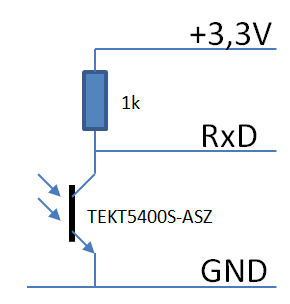

ich möchte gerne meinen EHZ (Dig. Stromzähler) auslesen. Da mein RasPi
etwa 6m entfernt steht, wollte ich mal fragen, ob die Schaltung mit 1kR
auch über so eine lange Strecke funktioniert (ungeschirmtes Kabel).
Ich möchte gerne die Photodiode am EHZ anbringen und den 1kR auf dem
RasPi Board.
Hat jemand evtl. damit Erfahrungen?
P.S.: Das Bild stammt von volkszaehler.org

So lange die Datenübertragungsgeschwindigkeit des Zählers nicht zu groß
ist wird es funktionieren.
Du kannst das Kabel etwas verdrillen, dann heben sich die Störungen in
der Leitung zum Teil wieder auf.
Wenn du dir das Ersatzschaltbild für diese Schaltung vorstellst gibt es
die Leitungsinduktivität und die Leitungskapazität die das Signal etwas
stören können, jedoch sollten 9k6 locker möglich sein.
Schau mal bei "Leitungslänge und Übertragungsrate":
http://de.wikipedia.org/wiki/RS-232
Ist zwar nicht das Gleiche weil du einen PullUp-Widerstand nutzt, aber
9k6 sollten wirklich schaffbar sein.
