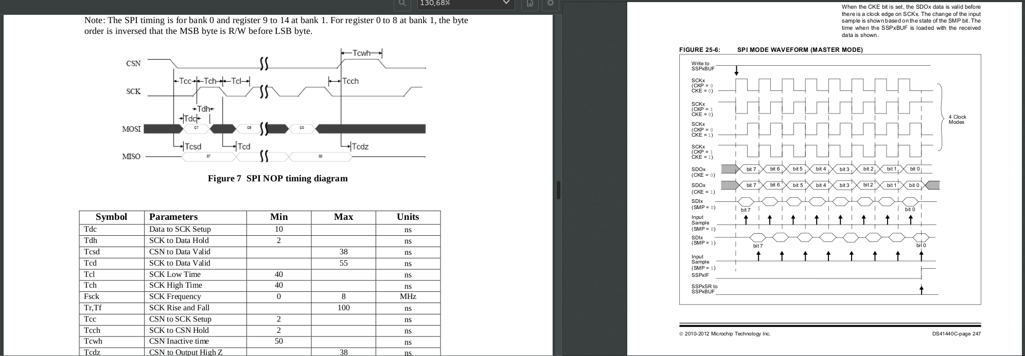

Hallo und guten Tag,
ich habe an meinen PIC16F1825 einen RFM70 angeschlossen. Das Ganze
befindet sich mitlerweile auf eienr SMD-Platine mit ordentlichen Layout.
Jedoch habe ich jetzt ein Problem: Wenn ich als Test die Chip-ID
auslesen will, kommen nur vier Nullen an. Das Lustige ist jedoch, wenn
ich mit einem Frequenzmesser eines Multimeters an den MOSI gehe, kommt
plätzlich die korekte Chip-ID. Weiße jemand woran das liegt? Die geringe
Kapazität des Frequenzmessers scheint die MOSI-Spannungskurven etwas zu
verschieben, sodass die korrekte Anweisung an den RFM kommt.
INIT:
void vInitSsp(void) //Buffer: SSP1BUF
    TRISCbits.TRISC2 = 0;
    TRISCbits.TRISC1 = 1;
    TRISCbits.TRISC0 = 0;
    TRISAbits.TRISA2 = 1;
    TRISCbits.TRISC3 = 0;
    TRISAbits.TRISA4 = 0;
    ANSELCbits.ANSC1 = 0;
    ANSELAbits.ANSA2 = 0;
    INTCONbits.INTE             = 1;    //Enable Interrupt pin
//    PIE1bits.SSP1IE              = 0;    //Enables the MSSP interrupt to determine when the transmission/reception has completed.
    OPTION_REGbits.INTEDG       = 0;    //Interrupt on falling edge of RB0/INT pin (RA2)
    CSN                         = 1;    //Chip select active
    SSPCON1bits.SSPM            = 0b0001; // SPI Master mode, clock = FOSC/4
    SSP1CON1bits.WCOL           = 0;    //Clear write collusion detection bit
22
23
    SSPSTATbits.CKE             = 1;    //Wellenform Typ 3, read and write at rising edge
24
    SSPSTATbits.SMP             = 1;    //Input data sampled at middle of data output time
25
    SSPCON1bits.CKP             = 0;    //Wellenform Typ 3
26
27
    BF                          = 0;    //Clear buffer full flag, Receive complete
28
//    PIR1bits.SSP1IF              = 0;    //Clear synchronous Serial Port (MSSP) Interrupt Flag bit
29
30
    APFCON0bits.SDOSEL          = 0;    //SDO on pin RC2, not RA4
31
    APFCON0bits.SSSEL           = 0;    //SS on pin RC3, not RA3
32
33
    SSPCON1bits.SSPEN           = 1;    //Enable SSP-Transmitting
34
