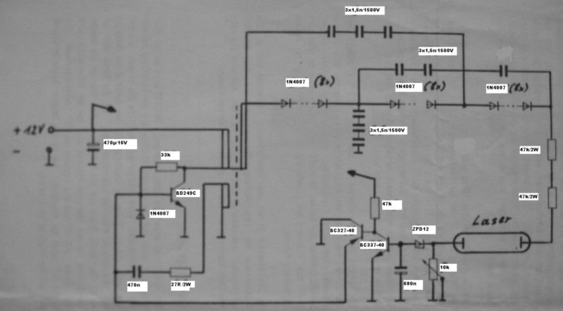

Hallo allerseits,
auf der Suche nach einer Versorgungsschaltung für meine kürzlich
erstandene HeNe-Laserröhre bin ich über die Schaltung auf Seite 13/14 in
der AN49 http://cds.linear.com/docs/en/application-note/an49.pdf von
Linear Technology gestolpert. Die schaut für mich nicht schlecht aus,
vor allem weil ich einen (hoffentlich passenden) Übertrager sowie den
LT1170 sowieso rumliegen habe. Einen Versuch ist es wert...
Ein paar Sachen sind mir aber unklar:
a) die beiden Transistoren sind "ZTX-849", sie scheinen nicht wirklich
gebräuchlich zu sein. Meine Suche nach Ersatz- oder äquivalenten Typen
war nicht sonderlich erfolgreich... Kann mir da wer was empfehlen?
b) bei den Dioden der Spannungskaskade steht lapidar dabei "HV-Diodes".
Wie High ist HV zu verstehen? Vielleicht sogar mit einer konkreten
Typ-Empfehlung?
Danke!
von dolf (Gast)
http://www.pvshomepage.de/Laser/Plan12V.htm
ist für die 2mw laserröhre von elv.
der übertrager ist allerdings der knackpunkt.
über die daten schwieg elv sich leider aus.
gurgel mal nach elv lps12 da gibt´s auch den fachbeitrag von elv.
hab noch zwei elv laserröhren im schrank.
eventuell kann man die ja mal in betrieb nehmen.

von hinz (Gast)
Michael Reinelt schrieb:
> Übertrager hab ich den hier rumliegen:
> https://at.rs-online.com/web/p/transformatoren-fur-schaltnetzteile/4185559
Damit kommst du niemals auf die nötige Zündspannung, und selbst für die
Betriebsspannung wirds kaum reichen. Hast du denn kein Datenblatt zu
deiner Röhre?

von hinz (Gast)
> Was führt dich zu dieser Ansicht?
Die Isolation ist nicht ausreichend, und du müsstest die
Betriebsfrequenz deutlich erhöhen damit er nicht in Sättigung geht.
Dazu kommt noch, dass es ein Speichertrafo ist, mit Luftspalt.
> lass dich nciht täuschen:
Ich weiß was ein Royer-Converter ist.
>> Hast du denn kein Datenblatt zu deiner Röhre?
> Noch nicht wirklich :-(
Und auch kein Lineal?
> Falls du das mit "Lineal" meinst...
Das meinte ich. Du hast da ein 2mW Rohr, Betriebsspannung 1700-1800V bei
5-6mA.

von dolf (Gast)
> Und, last but not least: wie würdest du das Teil zum leben erwecken?
> (ich will damit keine tresore aufschweissen, sondern nur ab und zu
> leuchten lassen und mich daran freuen)
ne schaltung bauen die so um die 5ma und 1200v liefert.
zum zünden ist ein 10kv impuls notwendig.
von elv gibt es auch ne schaltung die mit 1n4007 dioden und n sack
kondensatoren und widerständen arbeitet.
knackpunkt ist der trafo.
600v/25ma.
den kann man sich aber beim elektromaschinenbauer seines vertrauens
wickeln lassen.
http://www.pvshomepage.de/Laser/Plan230V.htm

von Burner (Gast)
Ich habe auch noch so einen ELV HeNe Laser.
Das war damals ein Bausatz und die Elektronik war zum selberbestücken.
Da ich mich an die Aufbauanleitung gehalten habe und die Pampe dabei war
habe ich die Elektronik sauber mit dem Gies-harz eingegossen.
Hmm blöd ;)
Das Teil funktioniert aber immer noch,

Mahlzeit, also ich hab noch n ELV 2mW Laser rumstehen, auch die passende
Anleitung für das Netzteil. (Schaltplan, Beschreibung, Platine) Weiß nur
nicht ob ich hier n Scan dranhängen darf.
von Harald W. (wilhelms)
Steffen schrieb:
> Weiß nur nicht ob ich hier n Scan dranhängen darf.
Das ist grenzwertig. Schützenswert aus der Sicht von ELV ist aber
nur die Zeichnung und nicht die Schaltung selbst. Wenn sie also
eher einfach ist, mal sie auf einem Stück Papier einfach ab und
scanne sie dann ein.
Gruss
Harald
von Steffen (Gast)
ne abmalen wird zu viel...
von Michael R. (Firma: Brainit GmbH) (fisa)
Sollte auch nicht notwendig sein, alle Unterlagen gibts hier:
http://www.laserfreak.net/forum/viewtopic.php?f=140&t=45351
Bitte beachten: <Zitat>Die Genehmigung der ELV Elektronik AG, die
Unterlagen zu veröffentlichen, bezieht sich explizit und ausschließlich
auf laserfreak.net! Ein Kopieren (auch in Auszügen) in andere Foren
o.ä., wird hiermit ausdrücklich untersagt.</Zitat>
von Steffen (Gast)
Ich habe hier Teile aus einer ELV Zeitung um 1989 genau kann ich das
nicht sagen welches Heft. Ich glaub das war mal ein Sonderheft, da ist
alles zu dem 2mW Laser drin. Jedenfalls ist die Schaltung mit einem
SG3525 aufgebaut die mit 25kHz arbeitet. Die Zündspannung ist 10kV, die
Arbeitsspannung um 1200V.

von G. H. (schufti)
hier ein Plan von einem uralten aber effektiven Design ...
Der verwendete ZT ist auch bloß ein AC Typ mit Lötfahne auf der Seite
Ev. läßt sich daran ja auch eine Kaskade BG1895 o.ä. verwenden?
Mit dem Trimmer läßt sich der Brenntrom der Röhre einstellen.
Die 2x47k/2W sind der Lastwiderstand, der ev. schon in der
Röhrenverdrahtung eingebaut ist.

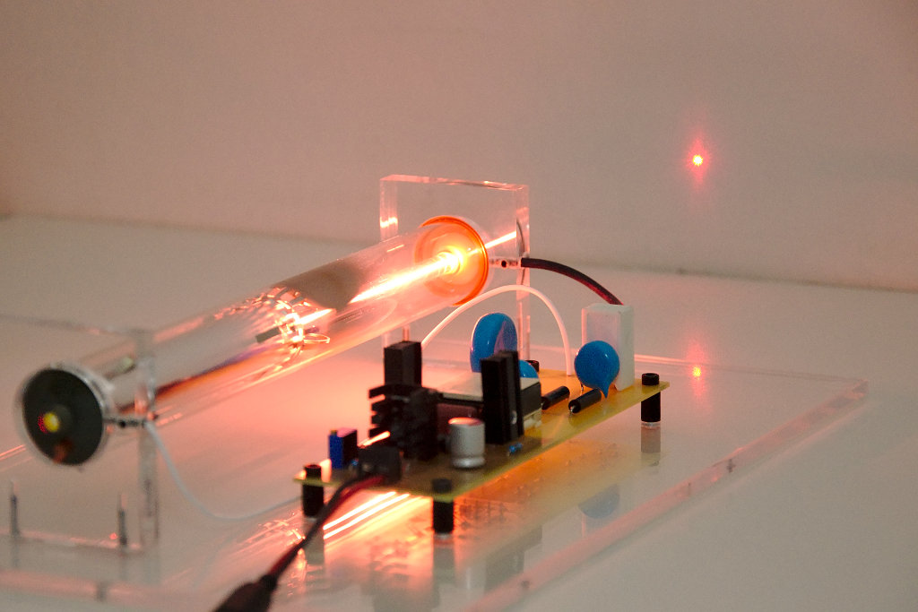

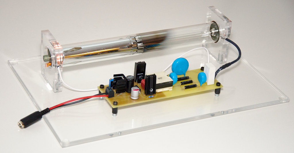

Was lange währt... ziemlich genau ein Jahr nach meinem ursprünglichen
Beitrag ist das Ding fertig!
Schaltung so wie ursprünglich geplant: Royer-Converter, getaktet von
einem LT1170 (zur Stromregelung), Übertrager aus einem stärkeren
CCFL-Inverter ausgebaut.
Die Laserröhre ist inzwischen eine andere, die originale hat aus
irgendeinem Grund den Geist aufgegeben (siehe
Beitrag "HeNe-laserröhre: plötzlich kein Strahlaustritt mehr?"). Die jetzige Röhre ist die
wohlbekannte "ELV"-Röhre, allerdings hab ich das Alu-Rohr aufgeschnitten
und die Röhre freigelegt. Die Kontaktierung gestaltete sich etwas
knifflig...
So nebenbei habe ich auch noch etwas Plexiglas-bearbeitung geübt, schaut
wie ich finde ganz brauchbar aus.
"Abfallprodukt" war ein selbstgebauter (und sehr praktischer) 1000:1
Hochspannungstastkopf (Danke, Falk!)
Falls jemand fragt wozu das Ding nun gut ist: zu nix, es ist einfach nur
schön.
