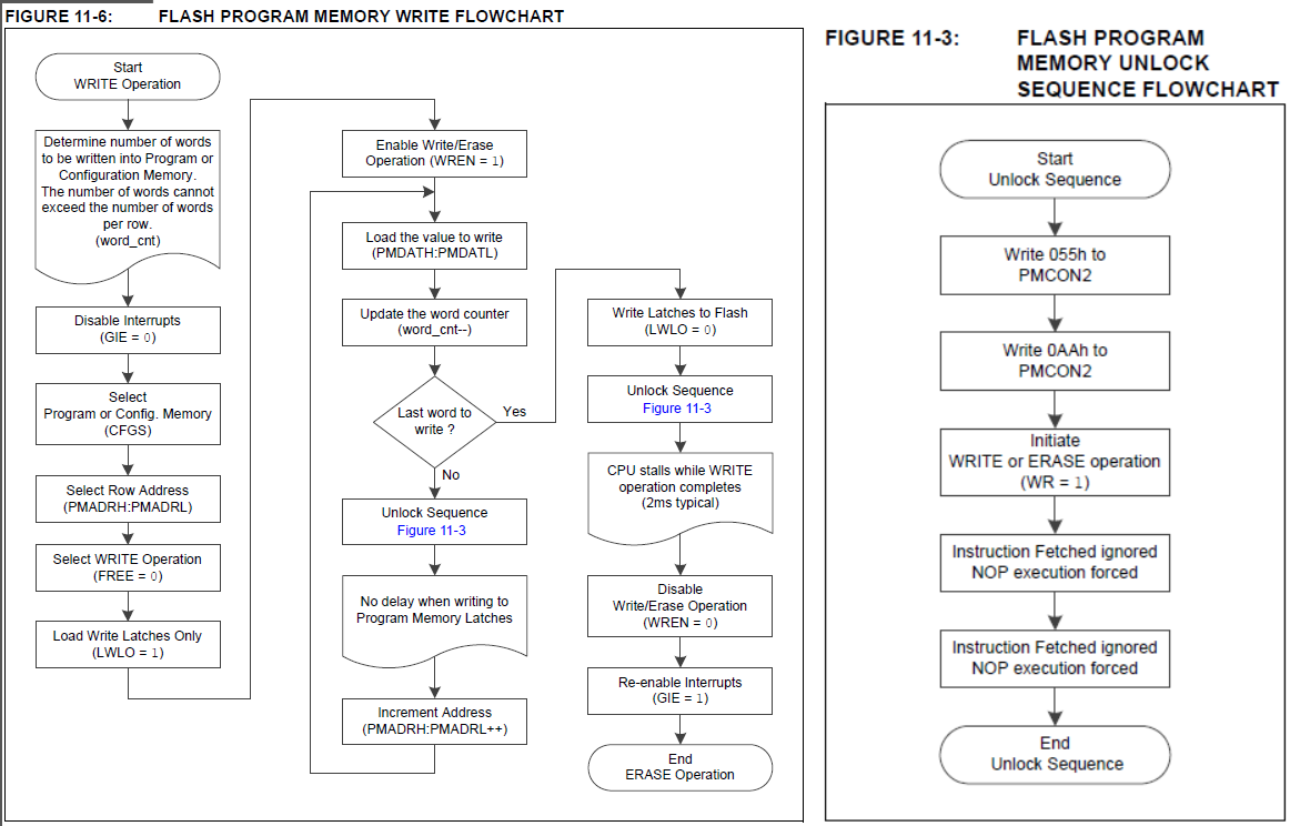

Wenn du die Werte auch mit dem PIC Programm ändern willst geht das so:
Siehe Anhang (Auszug aus dem Datenblatt S. 100 und 105).

von Max H. (hartl192)
Jetzt fällt mir ein. Ich habe mal auf einem PIC12 (in ASM) eine 10bit
Lookup Table in Flash erstellt. Das auslesen war einfach. Verändert habe
ich sie nur beim Flashen mit dem Programmer.
Falls du mit dem Code was anfangen kannst:
  LUT_10bit:
  BANKSEL PMADRL
  MOVWF PMADRL
  MOVLW high 0x300
  MOVWF PMADRH
  BCF PMCON1,CFGS   ;Do not select Configuration Space
  BSF PMCON1,RD     ;Initiate read
  NOP         ;Ignored
  NOP         ;Ignored
  movf PMDATL,w
  movwf PWM_h
  movf PMDATH,w
  movwf PWM_l
  return
In C könnte das ungefähr so aussehen:
unsigned int read(unsigned int address)
  unsigned int data;
  PMADRL=address&0xFF;
  PMADRH=(address>>8)&0xFF;
  PMCON1bits.CFGS=0;
  PMCON1bits.RD=1;
  Nop();
  Nop();
  data=PMDATH;
  data=(data<<8)|PMDATL;
  return data;
Jetzt brauchst du nur noch eine Funktion fürs Schreiben, wenn du die
Werte ändern willst.
gruser schrieb:
> Insofern muss ich nur ein paar Flags brennen bzw. permanent speichern
> können.
Du musst die Daten also im Programm ändern können.
Dann denke ich ist die einfachste Lösung einen PIC zu suchen, der ein
EEPROM hat.
In MPLAB IDE kannst du unter View --> EEPOM/Programm Memory nach dem
Compilern die Daten, die dann beim Programmieren in den Flash und ins
EEPROM geschrieben werden, ansehen und ändern.
Hier findest du wie du Daten über den Quellcode in den Flash (S.29) und
EEPROM (S.99) schreiben kannst: http://www.bknd.com/doc/cc5x-34.pdf
