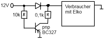

Ich hab das Problem das in der Schaltung die ich verwende zu große Elkos
verbaut sind, diese benötigen zu viel Zeit um sich zu entladen,
Schaltung ist unantastbar. Um die Elkos schneller zu entladen habe ich
mir die im Anhang gezeichnete Schaltung ausgedacht.
Als erste Lösung hatte ich einfach Parallel zur Versorgung einen 100R
drin, dieser wird natürlich recht heiß und verbrät ordentlich strom, da
er ständig mitläuft.
Daher der zweite Lösungsversuch. Die Schaltung funktioniert noch nicht
100% kann mir da jemand weiter helfen? Der 100R Parallel funktionierte
deutlich besser. Kann es am innenwiderstand des BC327 liegen das die
Elkos nun länger zum entladen benötigen?
von fox (Gast)
Kurze Erklärung:
Bei 12V Versorgung ist der pnp gesperrt, also fließt über den 100R kein
Strom. Ist keine Versogung angeschlossen, lässt der pnp durch und über
den 100R könn sich die Elkos entladen. Die Diode dient dazu das die
Elkos nicht den pnp ansteuern.

von Udo S. (urschmitt)
Liegt eher daran, daß der PNP so gar nicht durchschalten kann, da seine
Basis nie negativer als sein Emitter wird.
Was passiert kann ist daß der Strom nach dem Aussschalten der 12V
rückwärts über die C-B Diode und die 10K in die abgeschaltete 12V
Versorgung fliesst.

von fox (Gast)
@foxtrot: zwischen E-B liegen 0,16V, wenn 12V Versorgung abgeschaltet
ist
@Udo Schmitt: der pnp Schaltet durch aber nicht zuverlässig, ja über die
Diode fließt rückwärts Strom. Was kann ich dagegen tun?

von Ulrich (Gast)
Der PNP Transistor ist falsch herum: der Emiitter müsste zum Widerstand
und der Kollektor nach GND. So gepolt wird er invers mit zu hoher
Spannung betrieben.
Vor der Diode müsste auch noch ein wenigstens kleiner Lastwiderstand
hin.

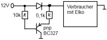

von fox (Gast)
@Ulrich: Sorry meine Zeichung war falsch so ist der PNP jetzt richtig
rum. Vor der Diode möchte ich kein Widerstand setzen, dieser würde wie
in meiner ersten Lösung warm bzw. die Spannung zur eigentlichen
Schaltung verändern.
@foxtrot: Ja du hast recht bin schon den ganzen Tag dran und wollte
abkürzen, 'schäm'. Ich hab die Schaltung auch gefunden gehabt heute
früh, jedoch hat diese nicht funktioniert und hab mit dann meine
ausgedacht.

von Ernst O. (ernstj)
So herum hat der PNP Transistor schon mal bessere Karten.
Jetzt vertausche doch mal den Transistor und den 100 Ohm Widerstand.
Dann ist der Transistor gesperrt, wenn die 12 da sind und leitend wenn
sie nicht da sind --- oder? Fehlt noch ein Widerstand nach Masse, uber
den der Basisstrom fliessen kann. Dieser Widerstand soll mit dem schon
vorhandenen Widerstand (jetzt 1kOhm) so abgestimmt sein, dass die Basis
auf ein genügend hohes Potential kommt, um den Transistor zuverlässig zu
sperren, wenn die 12 V da sind und muss niederohmig genug sein, um einen
Basisstrom locker zu machen, der ausreicht, damit der Transistor den
Kondensator in der gewünschten Zeit entlädt. Also: erst mal ohne den
Wierstand 12V-Basis abklemmen und den Widerstand Basis - GND so
dimensionieren dass der Elko schnell genug leer wird (ausprobieren) und
dann deen Widerstand 12V-Basis so dimensionieren, dass der Transistor
bei 12V sperrt.

von Dietrich L. (dietrichl)
Vorschlag:
+12V o--+--Diode->--+---> Last
      Diode         |
        v         |<
        +---------|  PNP
       R1           |
        |          R2
  0V o--+-----------+
Gruß Dietrich

von fox (Gast)
Danke an euch alle, funktioniert jetzt super.
Ich habe die von ernst oellers beschriebene Schaltung aufgebaut, also
quasi die von Dietrich L. gezeichnette. Ich habe die Diode bei R1
weggelassen ausgründen wie bereits Lalilu geschrieben hat, R1=10k und
R2=10R.
Wobei 10R zu niedrig sind und der BC327 bald den geist aufgeben wird
(max. 0,8A) also den ändere ich noch auf 18R, dann sollte das auch
langlebig sein.
