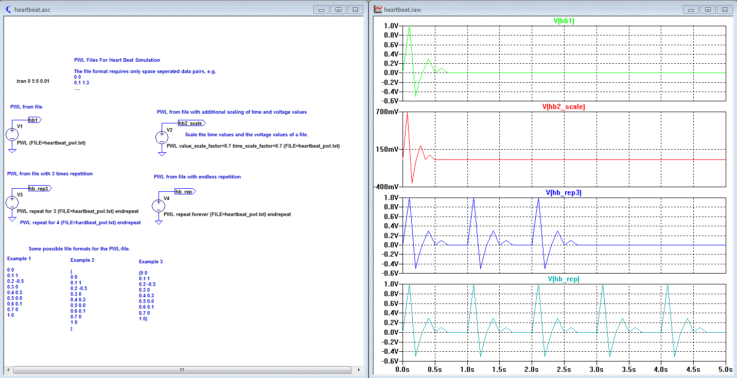

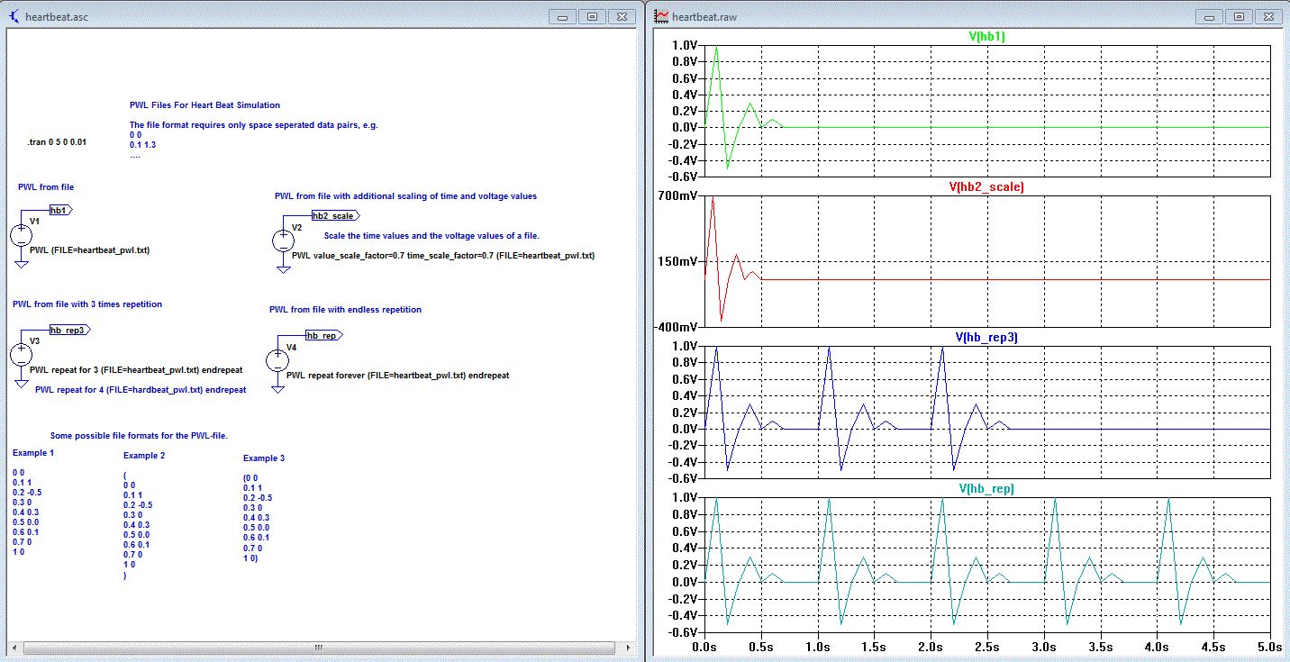

Ja das nennt sich PWL(piece-wise linear)Quelle. Das kann man in der
V-Quelle einstellen.
Schau dir mal das Beispiel an. Da werden die Daten aus dem File einmalig
oder wiederholend wiedergegeben und bei Bedarf auch noch in der
Amplitude verändert oder im Zeitbereich gedehnt.
Dazu noch mehr gibt es in der LTspice Yahoo group.
https://groups.yahoo.com/neo/groups/LTspice/files/%20Tut/PWL%20Voltage%20Sources%20%20/
Das steht in heartbeat.txt
0 0
0.1 1
0.2 -0.5
0.3 0
0.4 0.3
0.5 0.0
0.6 0.1
0.7 0
1 0
Ein zusätzliches Komma z. B. 0,0 würde auch nicht stören.
