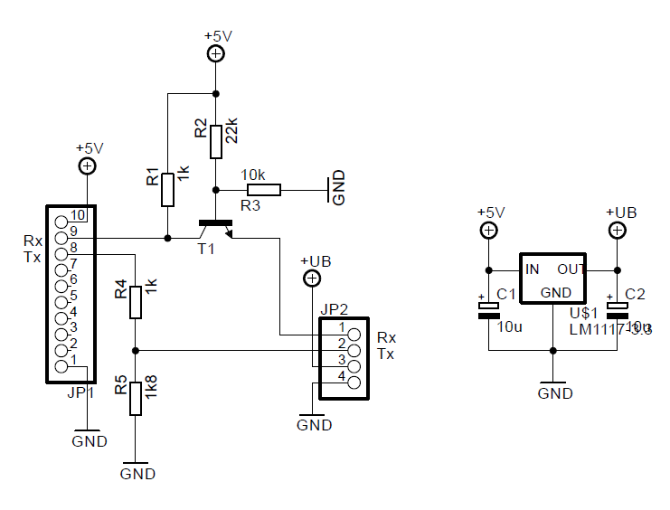

von Max H. (hartl192)
Ich habe mal ein GPS Modul mit 3.3V an einen 5V µC angeschlossen. In
Anhang die Schaltung.
Gibt es bei Arduino eigentlich keine Möglichkeit den µC mit 3.3V zu
betreiben?
San Lue schrieb:
> Gibt genug von denen die 5V Tolerante
> Eingänge haben, aber 3V3 Speisung
z.B. den 74HC4050
