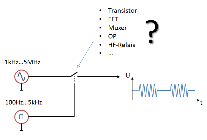

Hallo zusammen!
Welche Möglichkeiten gibt es denn ein Sinus-Signal (1kHz bis 2MHz) mit
einer Frequenz von 100Hz bis 5kHz) ein- und auszuschalten?
Ist eine einfache Transistorschaltung (Bipolar, FET) ausreichend?
Oder nimmt man lieber einen OP, Muxer, HF-Switch, HF-Relais,... ?
Ich vermute mal letzteres nicht, da die Schaltzeiten viel länger sind
und auch die Schaltlebensdauer schnell zu Ende ist, oder!?
Vielen Dank
Kai-Uwe

Schau dir mal den 4066 an (Analogschalter).
von Kai-Uwe (Gast)
Wenn ich die Abbildung 15
(http://www.nxp.com/documents/data_sheet/74HC_HCT4066.pdf) richtig
verstehe, hat der 4066 bei ca. 150kHz seine 3dB Grenzfrequenz. Ein 5 MHz
Signal bekommt man als nicht übertragen.

Also ich sehe die -3bd bei etwa 1,5 * 10^5 kHz, also etwa 150 MHz, nicht
150 kHz. Man beachte die Achsenbeschriftung: f_i (kHz)

Richtig, und der TO will ja bis etwa 2MHz schalten. Also kein Problem...
von Kai-Uwe (Gast)
Hallo nochmal!
Also jetzt habe ich ein anderes k.o.-Kriterium gefunden:
Der Rs ON ist ja über 30 Ohm! Das ist viel zu viel!
Mit 2...3 Ohm könnte ich leben!
Kai-Uwe

Es gibt wohl auch Analogschalter (nicht aus der 4000er Serie)
mit geringeren Widerständen. Ansonsten ist es wohl das einfachste,
wenn man passende Relais nimmt.

wie wäre der
https://www.fairchildsemi.com/ds/NC/NC7SB3157.pdf
typ 3 Ohm bei 5V

von Winfried J. (Firma: Nisch-Aufzüge) (winne) Benutzerseite
Bei 5 kHz könnte es eng werden aber 2 kHz schafft das Reedrelais.
Anzugszeit 0,1ms
Abfallzeit 0,02 ms
Kapazität 0,4 pF
http://www.meder.com/fileadmin/products/de_datasheets/9603180020d.pdf
Spezielle HF Relais sind allerdings etwas langsamer.
http://www.meder.com/fileadmin/products/de_datasheets/3303172071d.pdf
Anzugszeit 0,7ms
Abfallzeit 0,04 ms
Kapazität 0,3 pF
