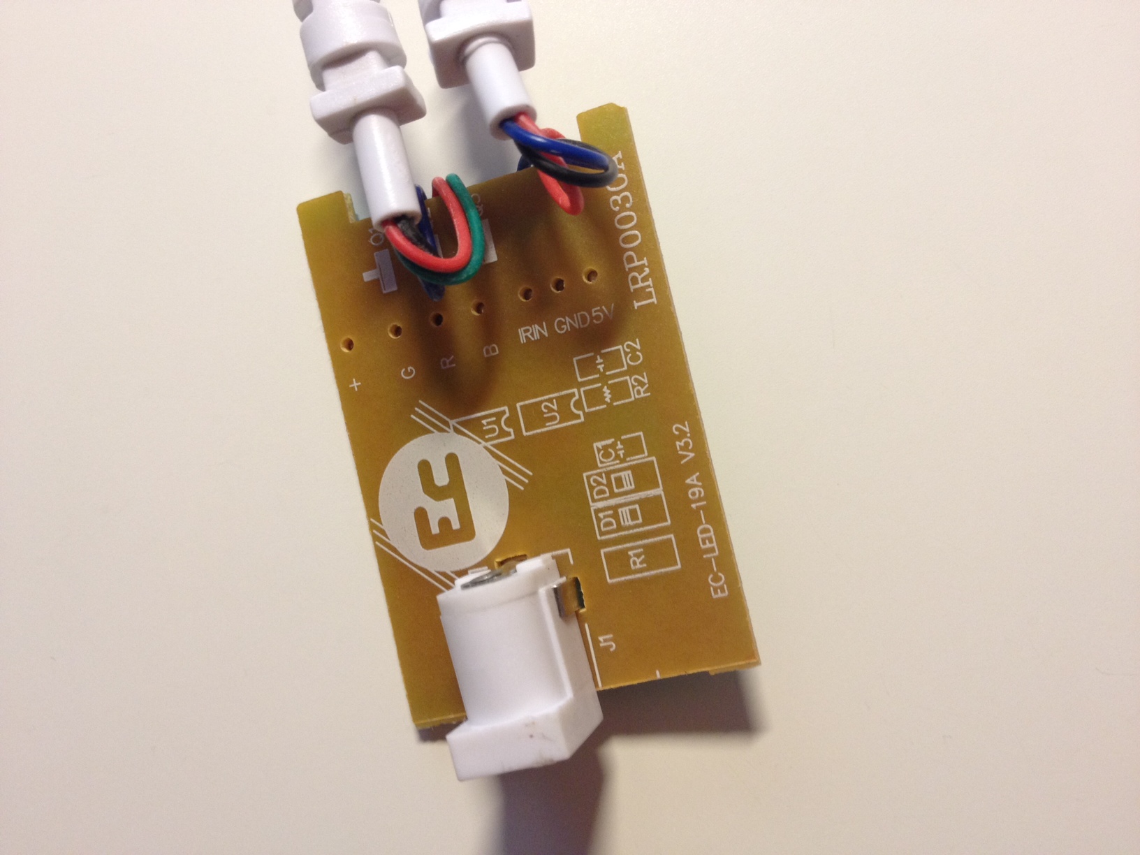

ich habe eine dumme Frage: Ich besitze eine LED Strip mit einem IR
Fernbedienung. Diese steuert einen kleinen Controller - siehe Bild.
Die unteren drei Kabel (+- und Data) führen zum IR Empfänger. Wenn ich
den Controller nun mit einem Rasberry Pi steuern wollte, könnte ich dann
"einfach" den Data mit einem Ausgang des RPi ersetzten? Kann ich
irgendwie rausfinden welche werde man da ausgeben müsste?
Vielen Dank schonmal
Ben

Im Prinzip ginge das schon, aber du musst ja das Protokoll analysieren,
was für Anfänger nicht ganz einfach ist. Dazu brauchst du die
Fernbedienung.
Ich würde den Empfänger dranlassen und stattdessen eine IR-Led an den
Raspi anschließen, dann kannst du es mit der Fernbedienung und dem Raspi
steuern.

#3532403
Kenny schrieb:
> Ich danke euch für eure Hilfe. Das habe ich mir einfacher vorgestellt
Wieso, ist doch super-einfach:
IR-LED und IR-Receiver an RPi anschliessen.
Bauplan hier:
http://aron.ws/projects/lirc_rpi/
Kernel-Modul "lirc_rpi" laden.
Lirc starten, Tasten von Fernbedienung anlernen ("irrecord"), sofern es
nicht schon ein fix-und-fertiges config-File dafür gibt, und mit
"irrsend" nach Bedarf wieder abspielen...
Und wenn wirklich die "Luft" zwischen Sender und Empfänger verschwinden
soll:
Statt IR-Sendediode Tiefpass an den RPi (der ~35kHz Träger muss weg),
damit Transistor/Optokoppler als Empfänger-Ersatz ansteuern...
Software bleibt gleich.

Moderator Persönliche Seite #3534345
Dominik R. schrieb:
> Oder habe ich da einen Denkfehler?
Ja hast Du. Simples Aufzeichnen geht nicht immer gut. Es gibt
Situationen, da muss man das Protokoll näher "kennen", um es richtig zu
machen. Einfach nur aufzeichnen und wiedergeben funktioniert sonst oft
nicht korrekt.
Typische Haken sind dabei:
1. Toggle-Bit bei RC5, RC6 und verwandten Protokollen. Damit wird
   unterschieden, ob der Anwender eine Taste zwischendurch losgelassen
   hat (z.B. 2maliges Tippen auf die Zahl "1") oder eine Taste länger
   drückt (längeres Halten der Lautstärke-Taste).
2. Repeat-Frames, zum Beispiel beim NEC-Protokoll. Wenn Du da die
   Lautstärke-Taste länger drückst, wird das eigentliche Telegramm
   nur einmal geschickt (z.B. "Lautstärke leiser"). Danach folgen
   für die Zeit des Tastendrucks nur noch kleine Repeat-Frames von
   ein paar Bit, welche dann bedeuten: "Wiederhole den zuletzt
   gesendeten Befehl".
3. Modulationsfrequenz: Du musst das Signal modululieren - und zwar
   möglichst mit der Frequenz, den auch der Hersteller verwendet.
   Ansonsten erreichst Du u.U. den Empfänger nicht, weil sich die
   Reichweite drastisch verkürzt. Wenn Du aber mit einem TSOP-IR-
   Empfänger das Signal aufzeichnest, dann bekommst Du bereits das
   demodulierte Signal - falls der Empfänger überhaupt in der
   Nähe der verwendeten Frequenz arbeitet. Die Information über
   die tatsächliche Frequenz geht also verloren.
Es gibt da noch ein paar kleinere andere Gründe, warum ein simples
Scannen und Wiedergeben der IR-Signale bei bestimmten Protokollen nicht
zum Erfolg führt.
Falls Du interessiert bist, schau mal in den IRMP-Artikel rein.
Details zu den IR-Protokollen findest Du im Anhang des Artikels:
  http://www.mikrocontroller.net/articles/IRMP#Die_IR-Protokolle_im_Detail
