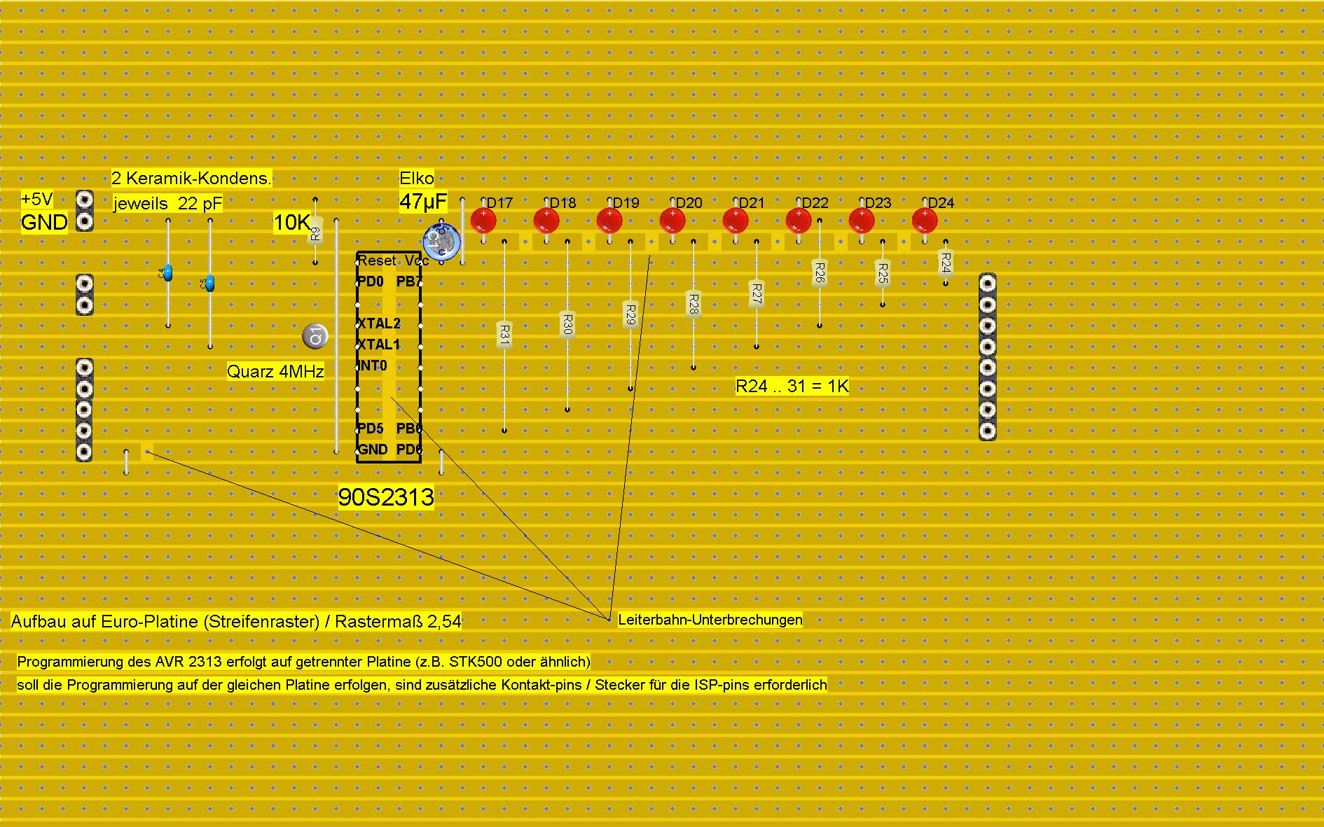

Ob PIC oder AVR ist Geschmackssache - ich bevorzuge Atmel, weil diese
Controller alle einen Flash-Programmspeicher haben. Dann benötigt man:
1. Ponyprog (Freeware, http://www.lancos.com)
2. "Programmiergerät", auf der o.g. Seite gibts Schaltpläne
3. Eine Experimentierplatine (Lochraster genügt fürs erste vollkommen)
4. Den Prozessor selbst (AT90S2313)
5. Einen Quarz (1..10MHz, je nach Anwendung)
6. Eine stabilisierte Spannungsquelle 5V (Spannungsregler)
7. Die 10 LEDs nebst Vorwiderständen.
8. Die Datenblätter des Controllers (http://www.atmel.com)
Habe ich etwas vergessen?
Ich programmiere meine Atmels zumeist direkt in der Schaltung. Mit
Ponyprog hatte ich noch nie Probleme, allerdings habe ich hier im Forum
auch schon anderes gehört - kann ich nicht nachvollziehen.

Ich habe jetzt die Plattine nachgebaut die im Anfang ist. Hab jetzt aber
überhaupt keine anhung wie ich den Chip programmieren soll damit z.B.
die LEDs nachernander Aufleuchten mit den tutorials auf der seite konnte
ich noch nicht viel anfangen
