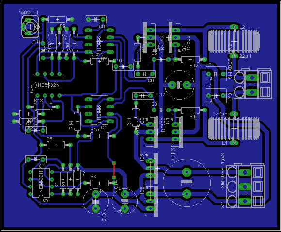

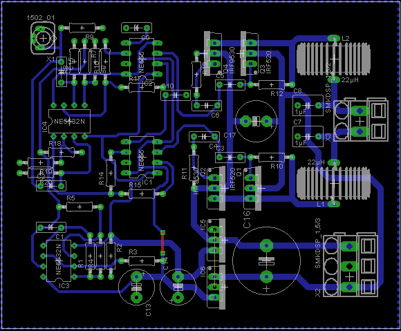

Hallo, ich weiss nicht ob ich im richtigen Forum gelandet bin.
Es geht um das Layout eines Class D Verstärkers den ich bauen möchte.
Die Schaltung ist soweit getestet und funktioniert auf dem Steckbrett
bereits gut, mein einziges Problem sind starke Rückkopplungen bzw 100kHz
Müll auf dem Audiokanal bei hohen Leistungen. Dies mag zum einen daran
liegen, dass ich noch keinen richtigen Filter aufgebaut habe (mangels
Spulen) und daran das es natürlich auf dem Steckbrett sehr viel
Kapazität zwischen den Steckreihen gibt die sich negativ auswirkt. Meine
Frage ist nun ob mein Platinenlayout in Sachen 100kHz Schaltfrequenz was
taugt, oder ob ich Fehler gemacht habe.
Grüße,
Fabian
Edit: Hab mal das richtige Board mit GND-Plane eingefügt.

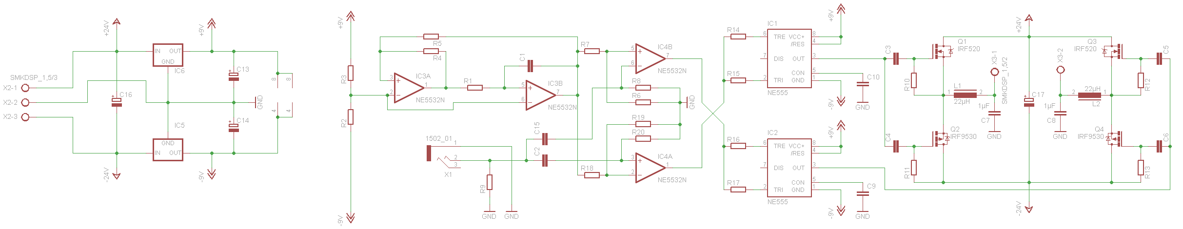

Gast #3533662
Was willst du damit Steuern, Elektromotoren ?
Die Schaltung ist für Audio vollkommen ungeeignet.
Nicht erst wegen 1uF am Ausgang,
nicht nur weil die MOSFETs falsch eingezeichnet sind,
deren Gate-Spannung nur äusserst instabil kapazititv gekoppelt wird,
die NE555 viel zu wenig Treiberleistung liefern,
keine Totzeit eingebaut ist,
die NE5532 absolut zu langsam sind als Komparator,
jegliche Schutzschaltung fehlt,
bei Übersteuerung die Bude abbrennt (keine Gte-Ansteuerung mehr mit
langsam abfallender Gate-Spannung und halb-leitendem Zustand der
MOSFETs),
man R2, R3, R6, R7, R8, R14, R15, R16,. R17, R18, R29, R20 ersatzlos
weglassen kann wenn man nur einen Eingangskoppelkondenstaor (vor R9)
verwenden würde.
Mach dir über die Platine keine Gedanken.
Schau lieber noch mal nach, wie man so was richtig baut.

Zu dem Ausgangsfilter kann ich nur sagen, dass ich ihn aus dieser (
http://www.ti.com/lit/an/sloa119a/sloa119a.pdf ) Veröffentlichung
entnommen habe und daher davon ausgehe, dass dieser mit einer Cutoff
Frequenz von ca 30kHz doch für Audio geeignet sein sollte.
Eine Deadtime sollte bei meiner Brücke eigentlich nicht notwendig sein,
da die beiden FET's auf jeder seite ja immer die gleiche Ansteuerung
bekommen, durch die DC-Entkopplung... wo allerdings im Schaltplan was
falsch eingezeichnet ist R11 bzw R13 sollten zu den Sources der IRF9530
führen, nicht zu -24V. Im Prototyp aufm Brett sind die gemessenen
Gatespannungen übrigens völlig akzeptabel, und auch bei getesteten 50W
Ausgangsleistung bleiben alle FETs bei ca 60-70°C ohne Kühlkörper.
Das NE5532 als Komparatoren eigentlich ungeeignet sind ist mir auch
bewusst, doch hier sollten die 555er abhilfe schaffen, was ich auch
gemessen habe.
Eine andauernde Übersteuerung ohne Gate Ansteurung ist ebenfalls
unwahrscheinlich da C15/R8 C2/R20 jeweils einen Hochpass bilden.

Gast #3533759
Schau dir doch wenigstens so eine Schaltung mal an
http://wwwlea.uni-paderborn.de/fileadmin/Elektrotechnik/AG-LEA/lehre/projektseminar/2000/High_Power_Digital_Audio_Amplifier_mit_Hip4080A_Eval2.pdf
Das ist ein früher Class D Audioverstärker,
dessen Daten sind nicht gut,
aber er verwendet wenigstens brauchbare Bauteile
und ist letztlich einfacher als deiner.
Und hat NATÜRLICH Error-Amp und Überstromschutz.
Ich glaube, in der kompletten Doku ist auch das Layout.
Dein Layout ist sicherlich nicht gut,
aber was will man da bei der nicht guten Bauteileauswahl sagen ?
Ergänzt sich gut ?
Wenn es im Steckbrett nicht kaputt geht wegen Leitungsinduktivitäen und
Masseversatz, dann geht es wohl auch auf der PLatine.
In der Praxis muss man aber mehr darauf achten, daß Referenzpunkte
(Masse) nicht beeinflusst werden, nicht mal durch Einstreuungen,
Bauteile abgeblockt werden, und hohe Ströme fliessen können.
