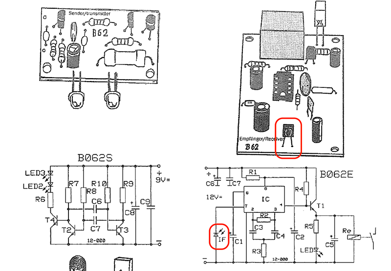

Ich habe einen IR-Bausatz von Conrad gekauft (link und Datasheet siehe
unten).
Ich habe ein ganz dringendes Problem und hoffe ihr könnt mir helfen, da
ich das spätestens bis morgen Abend gelöst haben muss.
Grob gesagt habe ich das Problem, dass ich die IR-Diode nicht mit Kabeln
anschließen kann, sondern direkt auf die Platine löten muss.
Wenn ich die Diode so wie im Bild direkt auf die Platine löte, dann
funktioniert alles. Die Reichweite ist gut und alles läuft wie es soll.
Verlängere ich jetzt die Kontakte von der Platine zur Diode nur mit 5cm
Kabel, dann funktioniert es nicht mehr.
Selbst wenn die Diode aufgelötet ist funktioniert es sofort nicht mehr,
sobald ich mit einem losen Kabelstück auch nur einen Kontakt der Diode
berühre, ohne dass das Kabel auf der anderen Seite irgendwo
angeschlossen wäre.
Ich hatte jetzt den Verdacht der Widerstand des Kabels könnte es sein.
Darum habe ich einfach mal statt dem Kabel einen Widerstand dran
gehalten - und dieser hat keinen Effekt!
Das nächste was ich probiert habe: Ich habe die Diode mit 5cm Kabel
angeschlossen an die Platine. Das Relais schaltet nicht (obwohl es ohne
Kontakt schalten sollte) - also kurz, es funktioniert nicht. Schließe
ich aber einen Widerstand parallel zur IR-Diode, funktioniert es auf
einmal wie es soll. Jedoch nimmt die Reichweite extrem ab.
Es ist auch extrem abhängig von der Stromquelle wie es funktioniert. Ich
hab den Empfänger, der ja 12V benötigt, am Anfang mit 12V aus 2x kleinen
6V-Fotobatterien betrieben, inzwischen habe ich ein 12V-Netzteil und
einen 8er-Block AA-Batterien. An allen Quellen verhält sich die Schranke
ein bisschen anders. Je kleiner die Batterie, desto eher verträgt der
Empfänger ein bisschen Kabel an der Diode. Am Netzteil kann ich nichtmal
2cm Kabel dranhängen und schon geht garnichts mehr.
Das Komische: ich hatte ganz am Anfang mit den 2x6V-Batterien mal 1m
Kabel zwischen Platine und Diode und es hat funktioniert!
Ich kann das aber nicht mehr nachvollziehen...
Nur falls jemand auf die Idee kommt: Ich habe den Bausatz insgesamt 4
mal gekauft und drei mal zusammengelötet. Jeweils alles doppelt
kontrolliert und alle Teile einzeln ausgetauscht. Ich habe 3 unabhängige
Sender und 3 unabhängig von einander gebaute Empfänger. Alle verhalten
sich exakt gleich.
Kann sich darauf jemand einen Reim machen?
Ich bräuchte dringend Hilfe. Was machen die Kabel, dass es dadurch
garnicht läuft?

Achja und noch was ich eigentlich machen will:
Ich habe ein Projekt, bei dem ich die Empfängerdiode am besten ca. 1m
entfernt von dem Relais brauche. Sprich ich würde gerne die Kontakte von
der Platine zu den Füßchen der Diode mit zwei Kabeln verlängern. Ich
verstehe leider nicht, wieso das nicht möglich ist.
