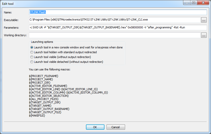

Hey,
gibt es eine Möglichkeit von emblocks die Hexfile der Release
Konfiguration direkt auf den Stm32f4 zu flashen(St link vorhanden)?
Bisher habe immer das St utility benutzt.
Mir ist zwar klar, das ich bei emblocks beim debuggen den Code flashen
kann, jedoch ist die elf Datei 300km groß, da fände ich die Release hex
Datei von 10 - 15kb schon angenehmer.
Kenn jemand die Lösung?

Okay habe im Handbuch mich ein bisschen eingelesen, über Cli kann man
mit diesen Parametern den Chip flashen:
-P *C:\file.hex* -V "after_programming"
Die .hex kann man wahrscheinlich in em::Blocks unter Tools als Variable
eingeben, werde das heute mal ausprobieren.

#4112544
Damit ich es das nächste suche es schneller finde :-)
hier der aktuelle St-link utility:
http://www.st.com/web/en/catalog/tools/PF258168
Bild im Anhang, hier zum kopieren:
Executable:
C:\Program Files (x86)\STMicroelectronics\STM32 ST-LINK Utility\ST-LINK
Utility\ST-LINK_CLI.exe
Parameters:
-c SWD UR -P "${TARGET_OUTPUT_DIR}${TARGET_OUTPUT_BASENAME}.hex"
0x08000000 -V "after_programming" -Rst -Run
Achtung mit den Zeilenumbrüchen hier bei µC.net, man muss zweimal
kopieren.
Geht mit Em-blocks 2.30, natürlich nur mit STM-µCs
