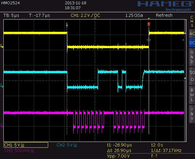

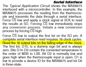

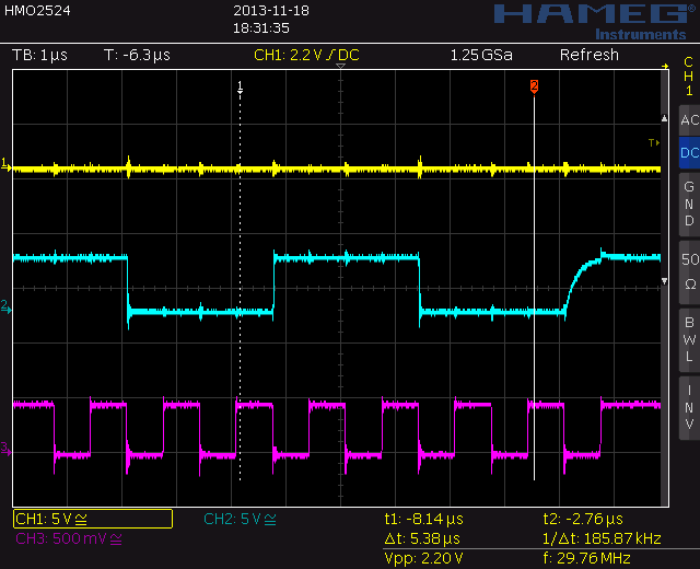

hier ein Fehler im Maxim Datenblatt zum MAX6675 Thermocouple IC: Im
Datenblatt steht fälschlicher Weise, dass die Daten auf die fallende
CLK-Flanke ausgelesen gehören. Das stimmt aber - wie man den angehängten
Oszillogrammen entnehmen kann - definitiv nicht. Sie gehören auf die
steigende CLK-Flanke (oder in der Mitte des pos. CLK-Pulses) ausgelesen.

Das hängt von den SPI-Einstellungen ab. Und die stimmen bei dir nicht.
Lt. Datenblatt des MAX6675 hat SCK L als Ruhepegel. Bei dir ist es H.

Gast #4046936
Die o.g. Bilder sind nicht von mir, ich habe einen LPC1347 und CPOL=0
eingestellt, der Clock Ruhepegel ist dann 0. Bilder vom Logic Analyzer
kann ich erst heute abend liefern, aber auch mit CPOL=0 ist der Effekt
der Gleiche, wie auch in dem verlinkten noch älteren Thread.

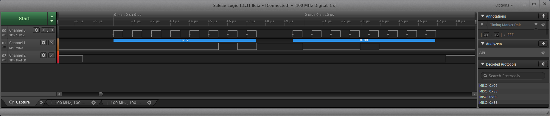

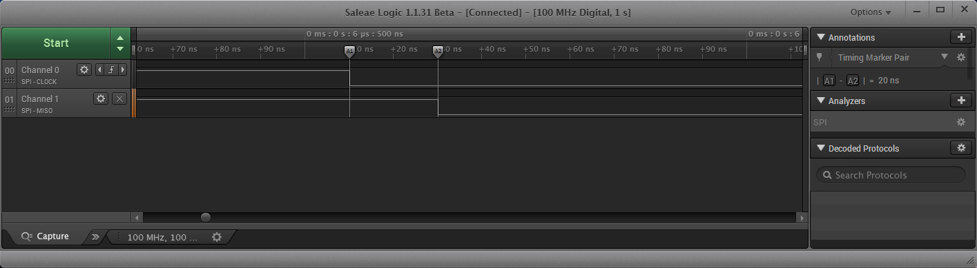

Gast #4047695
so, hier sind noch meine Screenshots.
Eine Detailaufnahme, oben ist Clock und darunter MISO, abgetastet mit
100 MHz. Mit der höheren Auflösung komme ich jetzt auf <= 20 ns hold
time.
Dann zwei Bilder die das Gleiche Sample zeigen, aber einmal mit CPHA=0
und einmal mit CPHA=1 ausgewertet. Liefern beide das Gleiche Ergebnis,
nur das das Timing bei CPHA=1 wesentlich entspannter ist. So würde ich
einen SPI Sklaven auch implementieren, Daten bei der einen Flanke
bereitstellen und bei der anderen für gültig erklären. Bei 50 % duty
cycle haben die Daten einen halben Takt lang Zeit sich zu beruhigen und
der Master hat einen halben Takt zum abtasten.
Gut, wenn Maxim sagt das die Daten bei der fallenden Flanke abgeholt
werden können und NXP sagt 0 ns hold time reichen dann lasse ich das
CPHA=1 mal eingestellt.

Steht aber so im Datenblatt. Ganz oben rechts im Screenshot...
