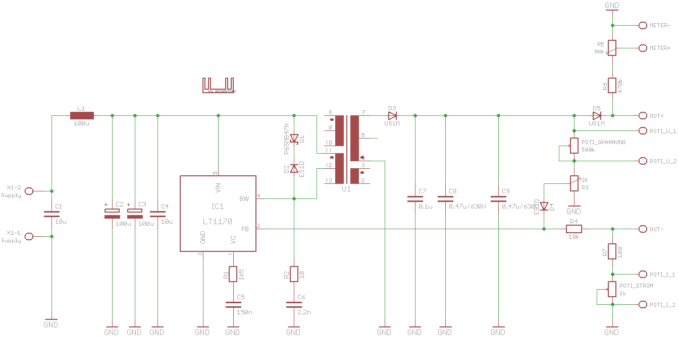

Hallo allerseits,
folgende Schaltung tut eigentlich ganz brav was sie soll: Einstellbare
Gleichspannung von 2.5 bis 500 Volt, mit Strombegrenzung zwischen 0.1
und 10 mA. Beschreibung siehe
Beitrag "Re: Zeigt her eure Kunstwerke (3)"
Zwei Sachen stören mich:
a) an einem Pol des Spannungs-Poti liegt die volle Ausgangsspannung an.
Ich bin mir nicht sicher bis wohin solche Potis isolieren, aber gutes
Gefühl hab ich keins dabei. Vorteiler wäre eine Möglichkeit, allerdings
enge ich mir damit dann auch den Regelbereich unten ein (und ich möchte
unbedingt bis auf 10V runtergehen können)
Mir reicht auch die Auskunft "mach dir nicht ins Hemd, bis 2kV ist das
kein Problem"
b) ist schon kritischer: Das Ding dient dazu, Elkos (auf Leckstrom) zu
prüfen  und zu formieren. Das heisst in der Praxis hängt da ein Elko mit
25 oder 50 uF an 300V. Soweit problemlos, bis man auf die Idee kommt,
bei voll aufgeladenem Elko das Spannungspoti schnell Richtung 0V zu
drehen. Dann knisterts :-(
momentan steh ich auf dem Schlauch wie ich das vernünftig absichern
könnte...

von Falk B. (falk)
@Michael Reinelt (fisa)
Hätte ich bei 500V auch nicht so sehr, auch wenn es für einen einzelnen
Laboraufbau reicht.
Ganz einfach. Den Poti auch als POTI beschalten, sprich, die
Ausgangsspannung geht vom Schleifer ab und die beiden Enden sind fest
verdrahtet. In deiner Schaltung arbeitet der Poti als variabler
Widerstand, sodass ein Teil immer kurzgeschlossen ist.
Die "Strombegrenzung" ist auch nicht so ganz das Wahre. Sowas bekommt
man heute sehr leicht und elegant mit einer passenden
Konstantstromquelle hin.

von Michael R. (Firma: Brainit GmbH) (fisa)
> Laboraufbau reicht.
Ok. Nachdem das Poti (wie jemand anders geschrieben hat) auch eine
Plastikachse hat, ignoriere ich dieses Problem einfach mal...
Das ist auch durchaus beabsichtigt so, wenn ich das Poti dreipolig
beschaltete, hätte ich neben anderen Einschränkungen sehr nichtlineare
Verläufe der Stellgröße.
KSQ für 600V?
Das ist aber gar nicht mein Problem.
Mit "Knistern" meinte ich übrigens dass irgendwas sehr heiß wird,
vermutlich entweder das Spannungspoti oder der trimmer für die
maximalspannung. Ist ja auch kein Wunder wenn da plötzlich 300V bei sehr
kleinem eingestellten Widerstand anliegen....
ich denke die Lösung ist ganz einfach: Über eine Schutzdiode verhindern
dass Strom vom Ausgang zurückfließt. Die muß ich nur so anbringen dass
das Voltmeter dahinter liegt, um eine gewisse Warnfunktion zu behalten
("Achtung, Elko besser nicht angreifen!"), und außerdem den Elko langsam
aber doch zu entladen.
von Harald W. (wilhelms)
Michael Reinelt schrieb:
> KSQ für 600V?
Das ist sicherlich wesentlich einfacher als Dein Problem zu lösen.
Man braucht nur die passenden Transistoren.
Die zulässige Strombelastbarkeit von Potis errechnet man nach der
hoffentlich bekannten Standardformel aus der Leistung und dem
Gesamtwiderstand. Dieser zulässige Strom erhöht sich auch nicht,
wenn Du nur einen Teilbereich des Potis nutzst. Die Lösung Deines
Problems wäre möglicherweise eine Kombination aus Stufenschalter
und Poti.

von Michael_ (Gast)
Wie kommst du denn darauf? Kein Mensch beschaltet einen Spannungsteiler
so wie du.
Vielleicht mußt du mal ein Poti mit linearer Charakteristik verwenden.
Und kannst du mal deine Schaltung noch ergänzen. Ich blick da nicht
durch.
Vor allem der untere Teil. Die Bezeichnungen sind sehr verwirrend.
Der Ansatz für so ein Gerät ist aber gut.
Aber ich würde auf eine einstellbare Strombegrenzung verzichten.
Dazu immer einen Vorwiderstand benutzen.
Das langsame erhöhen der Spannung bei Kontrolle des Reststromes reicht
doch.

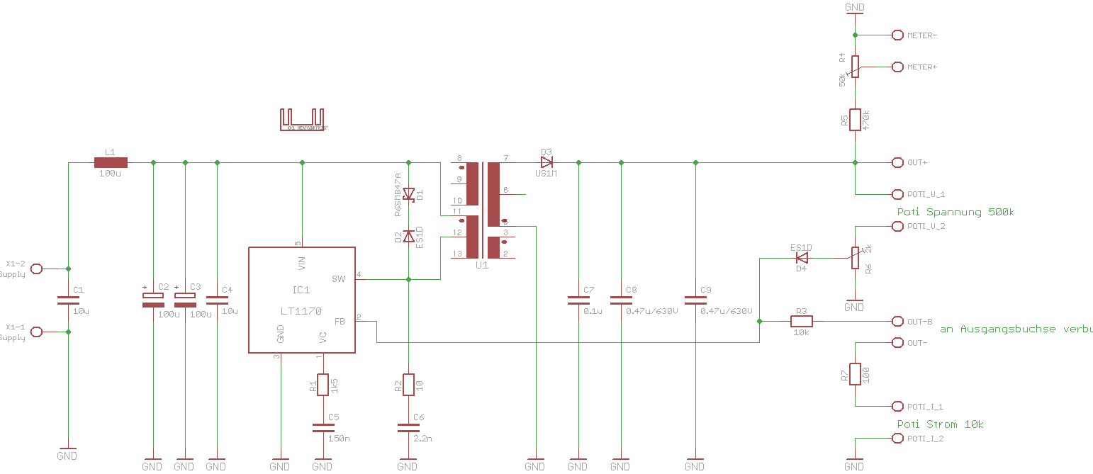

von Falk B. (falk)
@ Michael_ (Gast)
>so wie du.
Der OP hat schon Recht. Wenn man eine  normale Potischaltung nutzt,
ergibt sich ein 1/X Zusammenhang, der bekanntlich arg nichtlinear ist.
Denn der Spannungsregler regelt immer so, dass er Vref am
Spannungsteiler sieht. Steht der Poti auf 50%, hat man 2xVref am
Ausgang. Steht er auf 1/4, hat man die 4xVref am Ausgang, etc.
> so wie du.
Das Poti ist linear.
Rechne mal nach:
"umgedrehter" Spannungsteiler aus (oben) R1 und (unten) R2. Schaltung
regelt so dass an R2 immer 1V anliegt (zum einfachen Rechnen), gefragt
ist also die Gesamtspannung, diese ergibt sich zu 1V * (R1+R2)/R2
nehmen wir an das poti hätte 100 Ohm, also R1+R2 = 100. Führen wir die
Variable s ("Stellung") ein, geht von 0 (linker Anschlag) bis 1 (rechter
Anschlag), um die Division durch 0 zu verhindern nehmen wir 0.999 statt
R1 = 100 Ohm * s; R2 = 100 Ohm * (1-s)
Ausgangsspannung ist dann 1V * 1 / (1-s) und das ist sowas von
nichtlinear.
Wenn ich hingegen den R2 konstant setze (in meinem Fall der trimmer für
die Maximalspannung) und für R1 ein Poti als veränderlichen Widerstand
nehme, so ist die Ausgangsspannung linear zur Stellung.
> durch.
Ich weiss, liegt aber daran dass die Potis "extern" sind, nicht im
Layout.
> doch.
Ganz im gegenteil, die Strombegrenzung ist das Wesentliche. Man stellt
die Nennspannung des Elkos ein, begrenzt den Strom auf sagen wir 2 mA,
und überlässt das gerät sich selbst. nach einigen Stunden schaut man, wo
die Spannung liegt. Sind wir in der Nähe der Nennspannung oder darüber,
ist der Elko gut, ist sie wesentlich darunter ist er zum Wegwerfen.
von Michael_ (Gast)
Früher(TM), hab ich mal gelernt, das die Spannung am Spannungsteiler
sich direkt proportional dem Widerstandsverhältnis ergibt.
Es gibt da scheinbar neue wissenschaftliche Erkenntnisse, ich bin da
nicht mehr auf dem laufenden.
> 1
Was du hier machst, ist eine Spannungsregelung mit einer Parrallellast.
Also mit einer Erhöhung des Ausgangsstromes zwingst du die Spannung
deiner Regelung in die Knie.
Angenommen, dein 500k ist Null, dann fällt die gesamte Spannung über R6
2K ab.
Angenommen, deine Schaltung schafft da noch 100V, sind das 50mA und an
R6 5Watt.
Rechne mal aus, was mit deinem Spannungsteiler an einer harten Spannung
von 500V macht...
> Layout.
Es liegt nicht an ext., sondern an den Bezeichnungen.
Sehe ich das richtig, du betreibst die Kondensatoren über OUT-B mit R3
10K an Pin2 FB des Schaltreglers?
Oder wo geht der hin?
OUT+ und OUT- sind wohl "an Ausgangsbuchse verbunden".
sollte sich erledigt haben, oder?
>> 1
> 2K ab.
> R6 5Watt.
Jein. Im "Normalbetrieb" wenn das 500k-Poti Ausgangsspannung) auf 0
steht, liegt die volle Ausgangsspannung am Feedback-Pin an, und der
Regler stellt dann genau 1.25V Ausgangsspannung ein.
Die Ausganmgsspannungs-Feedback-Schalung ist eigentlich ziemlich
Standard...
> von 500V macht...
genau das ist mein Problem: Am Ausgang liegt eine Spannung, die nicht
von der Schaltung selbst kommt (sondern vom geladenen Elko)
>> Layout.
nein, da hast du dich verlesen: Der Elko hängt zwischen Out+ und Out-,
aufgrund einer (dummen!) Änderung in letzter Minute (nachdem geätzt war)
musste ich Feedback umlegen, deshalb gibt es jetzt Out- (welches im
Prinzip über einen einstellbaren Shunt bestehend aus fix 100Ohm und
variabel Strom-poti) auf Gnd geht, und Out-B (Sprich "Out Minus
nochmal") zum Feedback des Reglers.
Aber grundsätzlich richtig: Der Schaltplan ist (sehr) verwirrend, wegen
der "externen" Komponenten. ich glaub ich müsste mir mal diese
"Doku-Dummy-Library" vom Eagle reinziehen...
>> könnte...
> Einen Menschen 500V mit nem Poti regeln zu lassen wäre mir generell
> nicht robust genug.
No risc no fun :-) Röhrenradios schrauben ist generell risc &fun
> Imho gehört die gesamte Regelung auf die kalte Seite.  Sonst kannst du
> dir aussuchen ob langfristig Muprphys Law oder der Darwin Award
> "zuschlägt".
Bin auf deine konkreten Vorschläge gespannt :-)
von Achim H. (anymouse)
Schnelle Idee von mir:
Referenzspannungsquelle von 6 V, daran das Poti -> Ausgang vom Poti als
0... 6V. An die Ausgangsspannung einen fixen Spannungsteiler 1:100;
diese liefert bei 600V also (auch) 6V, bei anderen Ausgangsspannungen
entsprechend weniger. Differenz dieser beiden Spannungen bilden, um
1,24V anheben und als Feedback nutzen.

von Michael_ (Gast)
Nein, ist es nicht. Aber 500V Anodenspannung muß man anders behandeln
wie 10V. Vor allem muß man rechnen, rechnen, ...
Was glaubst du, wenn dein 500K Pot. auf Null steht, was mit deinem FB
Pin2 passiert? Vertraue darauf, das deine Schaltung zurückgeregelt hat
und auch nichts mehr im Elko steht.
Ich verstehe immer noch Bahnhof! Druck den Plan aus und male den Rest
per Hand ein. Seh ich richtig, das du das 10K Pot als regelbaren Shunt
benutzt?
Du benutzt es aber nich als Potentiometer, sondern als einstellbaren
Festwiderstand. Das kann man wie im Datenblatt bei Spannungen bis 20V
machen, aber nicht bei 500V.
Der FB hat einen Strombedarf von 350nA. Also relativ hochohmig und man
kan einen Spannungsteiler mit festen Strom einsetzen.
> "zuschlägt".
Richtig!
Und wenn man das Gehäuse des Pot auf Masse legt, kann man auch eine
Metallachse nehmen.
> benutzt?
Ich hoffe es ist jetzt besser erkennbar.
ja, das 10k (mittlerweile 1k) Poti dient als (einstellbarer)
Strom-Meßwiderstand
Ich hab jetzt eine 1kV-Diode eingebaut, die verhindern soll dass Strom
vom (geladenen) Elko am Ausgang in die Schaltung zurückfließt. Das
Spannungs-Panelmeter (über einen Spannungsteiler betrieben, da ich ein
30V-Instrument auf 600V "skaliere") bleibt aber am Ausgang, zeigt damit
eine vorhandene Ladung des Elkos an, und entlädt diesen gleichzeitig.
