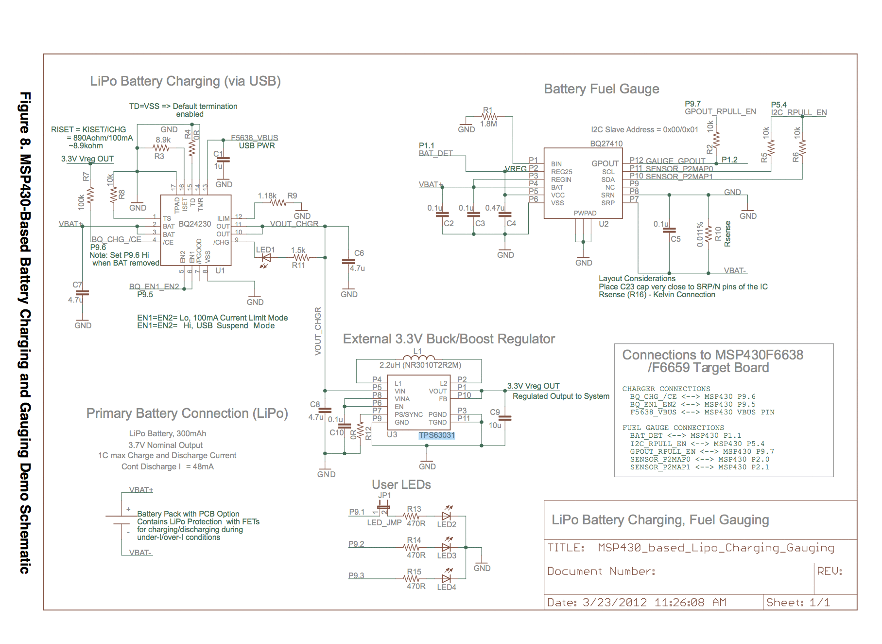

ich bin gerade dabei meine Abschlussarbeit zum Mikrotechnologen zu
machen.
Vom Thema her entwerfe ich eine Platine zum Einstellen der SMT
Fertigungsprozesse in meinem Betrieb.
Jetzt wollte ich allerdings auch eine elektrisch funktionierend
Schaltung auf dem Board unterbringen. Die Schaltung selbst steht soweit
und beinhaltet unter anderem 2 ATmega, eine DS3231 RTC und nen Haufen
LED.(Is ne Analoguhr aus LEDs) Alles läuft mit 3,3 V.
Gleich mal damit sich keiner Sorgen macht. Die Schaltung ist nicht Teil
der Abschlussarbeit und wird auch nicht bewertet.
Also macht hier auch niemand mein Berufsschulzeug für nicht.
Leider ist der Betrieb in dem ich meine Ausbildung mache nur EMS
Dienstleister, heißt wir bauen nur für Kunden Baugruppen auf ergo keine
eigene Entwicklung und auch niemanden der sich mit E-Technik wirklich
auskennt :(
Im moment häng ich noch an der Spannungsversorgung.
Diese sollt über einen Li+ Akku laufen der per USB geladen wird.
Dazu würde ich die Schaltung im Anhang verwenden ohne den Battery Fuel
Gauge.
Die ganze Schaltung braucht im Normalfall unter 10 mA kann aber
theoretisch auch mal max 100 mA brauchen.
Mein Problem:
Ich würde gerne beim Unterschreiten einer gewissen Spannung alles
abschalten, so das noch ca 20% im Akku drin sind, und nur noch den
Batterieeingang der RTC bedienen. Und da steh ich grade ein bisschen
aufm Schlauch.
Overvoltage- und Overcurrentprotection werden ja vom Lade-Ic schon
übernommen aber soweit ich das sehe die Undervoltageprotection nicht und
mein Spezialfall erstrecht nicht.
Seht ihr mit dieser Schaltung irgentwelche Probleme.
Ich würde mich über Ideen freuen und schonmal Danke im Voraus
