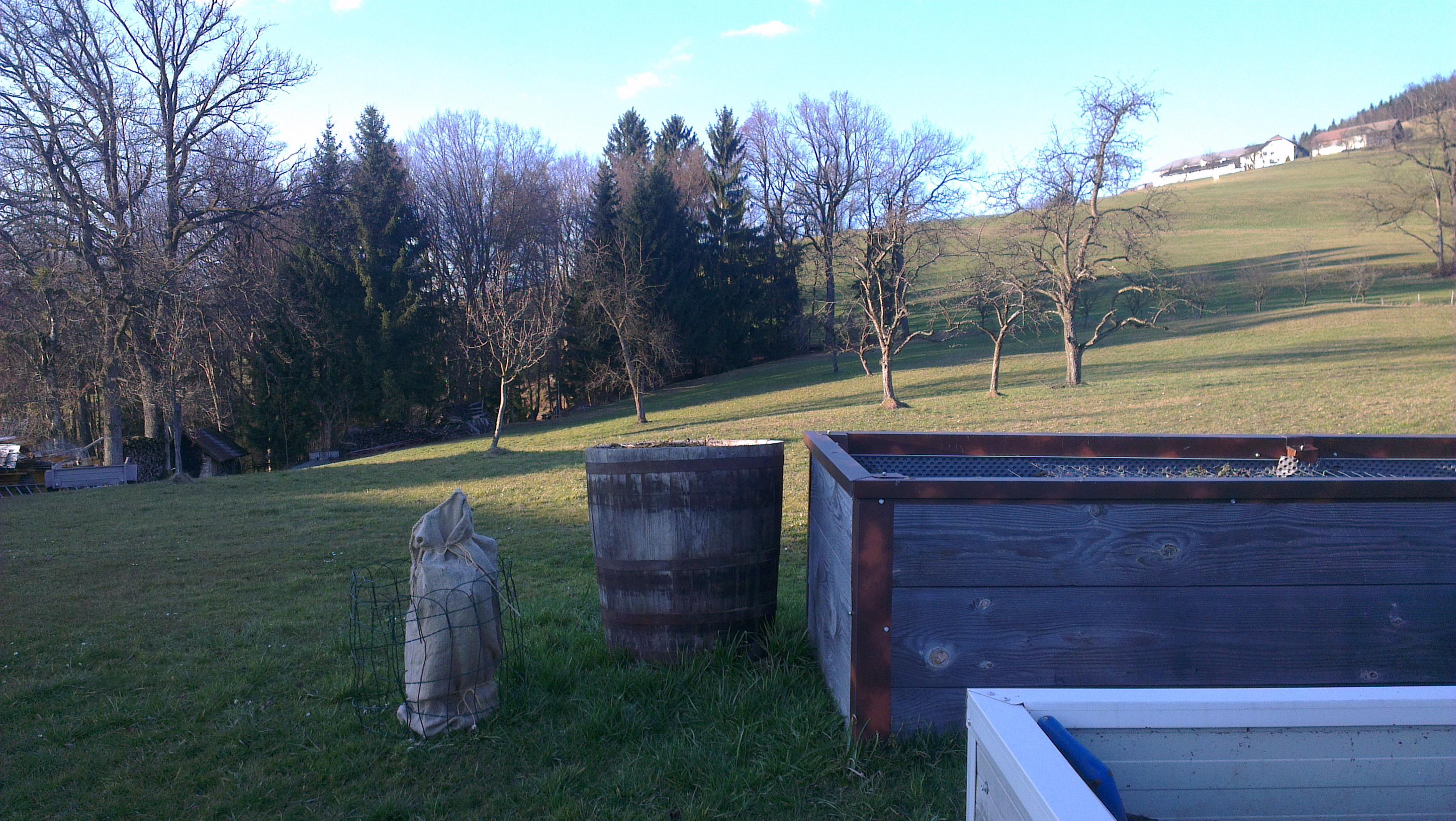

Hab momentan eine schwere Handverletzung(nächsten 5 Wochen eine Art
gips). Unter spaß-gefährt verstehe ich ein Fahrzeug mit dem ich auf eine
ca. 5ha großen Privatgrundstück umherfahren kann gerade wiesenflächen &
etwas steilere Wiesen gibts auch naja so im 40-60 km/h Bereich sollten's
schon sein.

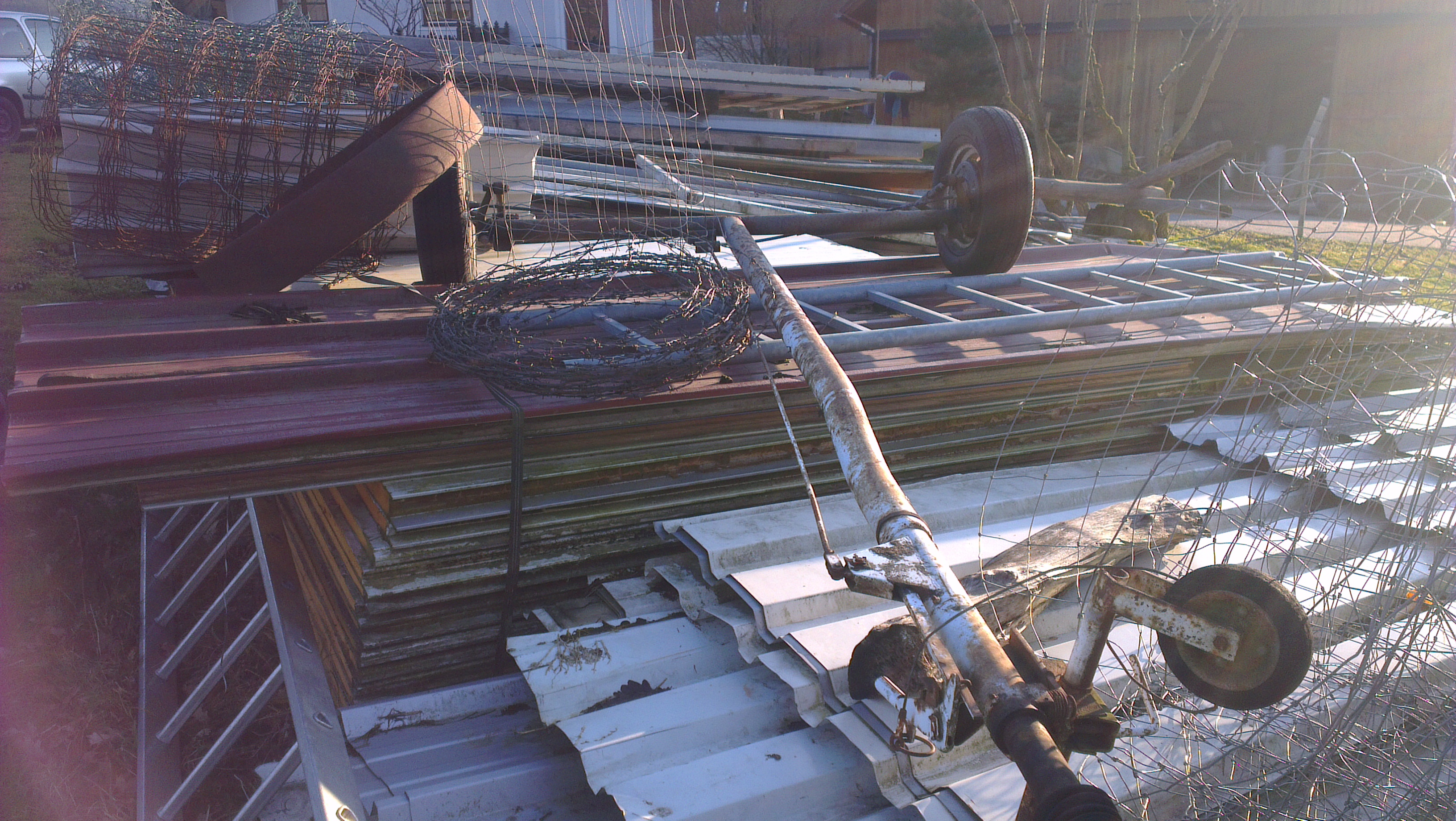

von Max H. (maxl_h)
hier sieht Mann die Überreste einens kleinen wohnwagens die Reifen will
ich nehmen(sind mit trommelbremsen)
und das flache Gelände hinten im Wald wird's steiler
Max Herbst schrieb:
> die Reifen will
Das würde ich mir nochmal überlegen. Wie willst du denn da den Antrieb
anbringen, eine Antriebswelle gibts da jedenfalls nicht. Und als
lenkbare Vorderräder sind sie auch nicht besonders geeignet...
von Max H. (maxl_h)
Hab auch eine alte Hinterachse gefunden wenn ich de Räder verkehrt
raufschrauben könnt dann wären die Bremsen zwar außen aber es würd
funktionieren
von Max H. (maxl_h)
Aber ich muss mir das noch genauer Ansehen(in ein paar Wochen erst)
