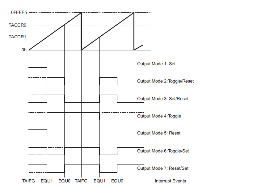

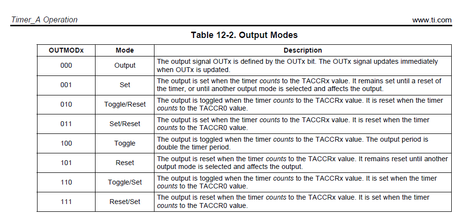

Probleme:
1. Outmode 3 (Set/Reset) funktioniert nicht richtig.
Die LED is bei allen CCR1 werten gleich hell.
2. Outmode 7 (Reset/Set) funktioniert, allerdings falschrum.
Und zwar ist die LED bei niedrigen CCR1 Werten hell und bei hohen CCR1
Werten dunkel.
Ein Blick auf das Diagramm und die Tabelle zeigt aber (zumindest nach
meinem Verständnis)das bei CCR1 der Reset stattfindet und ab CCR0 wieder
gesetzt wird.
Ergo je größer der CCR1 wert umso kleiner der Resetzyklus umso heller
müsste die LED leuchten oder sehe ich was falsch?

Der Fehler im ersten Quellcode liegt am MC_3, der für den Up/Down-Mode
steht. Ändere dies in MC_1 für den Up-Mode. Folgendes ist dem MSP430
User Guide, unter dem Kapitel Timer A, entnommen:
MCx Mode Description:
00 Stop The timer is halted.
01 Up The timer repeatedly counts from zero to the value of TACCR0.
10 Continuous The timer repeatedly counts from zero to 0FFFFh.
11 Up/down The timer repeatedly counts from zero up to the value of
TACCR0  and back down to zero.
Der von dir gewählte (TASSEL_2) entspricht dem Takt des interen
Taktgebers SMCLK von 1,1MHz. Entspricht einer Zeit von ca. 1µs pro
Zähltakt. Das ergibt hinsichtlich deines Codes:
TACCR0 = 1000; // ca. 1ms
TACCR1 = 9; // ca. 9µs AUS 991 µs AN
Die LED sollte bei einem Wert von TACCR1 = 9950 stark gedimmt sein.

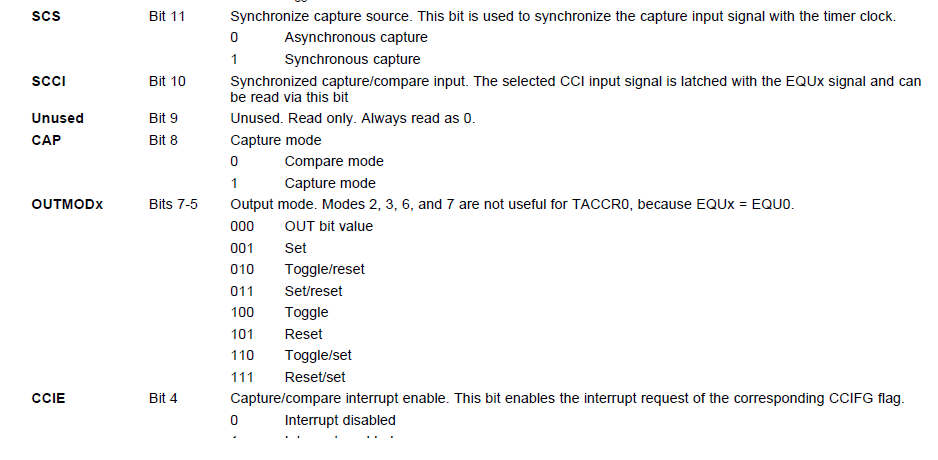

Jetzt ist meine Frage ob es immernoch geht wenn ich den TACCTL0 Register
jetzt für die Capture-Funktion nehme?
Laut Diagramm2 würde er die Set/Reset Operationen ja normalerweise
zwischen CCR0 & CCR1 machen.
Ignoriert er CCR0 dann wenn ich den Register im Capture-Mode habe und
arbeitet wie oben zwischen CCR1 & 0xFFFFh oder benutzt der dann CCR0 &
CCR1 für den Set/Reset?
