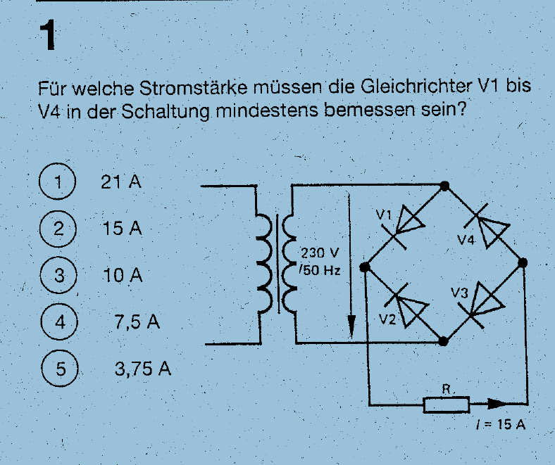

Ich komme bei folgender Schaltung/Aufgabe nicht weiter.
Richtige Lösung ist 7,5 A. Warum? Da bei z.b. positiver Halbwelle 15 A *
Wurzel 2 Spitzenstrom fließt über je 2 Dioden + Widerstand in Reihe
müsste doch jede Diode mit ca. 21 A bemessen werden?
Warum nur 7,5A ? Danke für eure Antworten!

Dioden werden nach ihrem durchschnittlichen Strom bemessen.
In deinem Fall ist der Widerstand als Stromsenk anzusehen, d.h. es
fließen durch jedes Diodenpaar für die Hälfte der Zeit 15A. Der
durchschnittliche Strom beträgt dann eben 7,5A.
Die 230V/50Hz stehen nur da um den "Prüfling" zu verwirren. Solange es
eine Wechselspannung ist kommen immer 7.5A raus.

Aber warum werden Dioden nach ihrem durchschnittlichen Strom bemessen.
Es fließt doch zum Zeitpunkt x der Strom 21 A durch 2 Dioden. Die
müssten doch dann beschädigt werden. Der Diode ist das doch egal ob das
nur in der Hälfte der Zeit geschieht, fakt ist da fließen 21 A.
Der Hersteller kann doch bei einem durchschnittlichen Strom nicht wissen
wie groß der Maximale Strom ist der zu einem Zeitpunkt fließt.
Wenn ich 30 Grad aushalte heißt das ja auch nicht, dass ich im Schnitt
30 Grad aushalte, also die Hälfte der Zeit -30 die andere Hälfte 120
Grad Celsius. Ok komisches Beispiel, aber vll wird mein Problem dann
verständlich.
Danke!

du hast schon recht, die Dioden müssen den Spitzenstrom aushalten. Bei
der Auslegung wird aber nach der kontinuierlichen Belastbarkeit
(Nennstrom) ausgelegt und diese ergibt sich rein aus der
Wärmeabfuhrmöglichkeit des Bauteils. Wenn du dir das Datenblatt von
einer Diode anschaust wirst du feststellen, das der Spitzenstorm um ein
vielfaches höher ist als der Dauerstrom. Da der Wärmetransport im
Bauteil verglichen mit dem Stromfluss extrem langsam ist mittelt die
Wärmeabfuhr das ganze über die Zeit.
So hat Beispielsweise eine 1N4007 Diode laut Datenblatt einen Nennstrom
von 1A, aber für eine 50Hz Sinushalbwelle einen Spitzenstrom von 50A
wenn es nur eine einzelne Halbwelle ist und dann lange nichts mehr
kommt.
Gruß Kai
Weil ja auch nur der durchschnittliche (oder wollen wir nicht besser
"effektive" sagen?) Strom die Diode erwärmt. Und genauso ist nur der
Effektivstrom in diesem Bild mit I=15A angegeben.
Wie kommst du auf diese Zahl? In der Aufgabe ist absolut nichts zur
Kurvenform der Wechselspanung angegeben. Mit dem Faktor 1,41 darfst du
aber nur bei sinusförmigem Strom rechnen...

Für mich stellt sich hier natürlich als Laie dann die Frage was Bauteile
zerstören kann, bezieht man solche Angaben auf den effektiven Strom
inkl. der Zeit, kann die Zerstörung logischerweise durch eine unzulässig
große Erwärmung hervorgerufen werden. Hier macht eine solche Angabe dann
auch primär Sinn.
Mein erster Gedanke lag aber garnicht im Bereich der Erwärmung sondern
der direkten Zerstörung der Diode durch einen sehr kurzen aber auch sehr
hohen Strom, der dann, Zeit mit einberechnet, zwar effektiv im
zulässigen Bereich liegt, aber einen derart hohen Spitze Strom hat, dass
die Diode dadurch hops geht.
Grundlegend also die Frage, kann ein Bauteil allein durch einen großen
Strom zerstört werden oder ist die zu große Wärmeentwicklung (bedingt
durch große Ströme) immer der Grund das ein Bauteil defekt ist.
