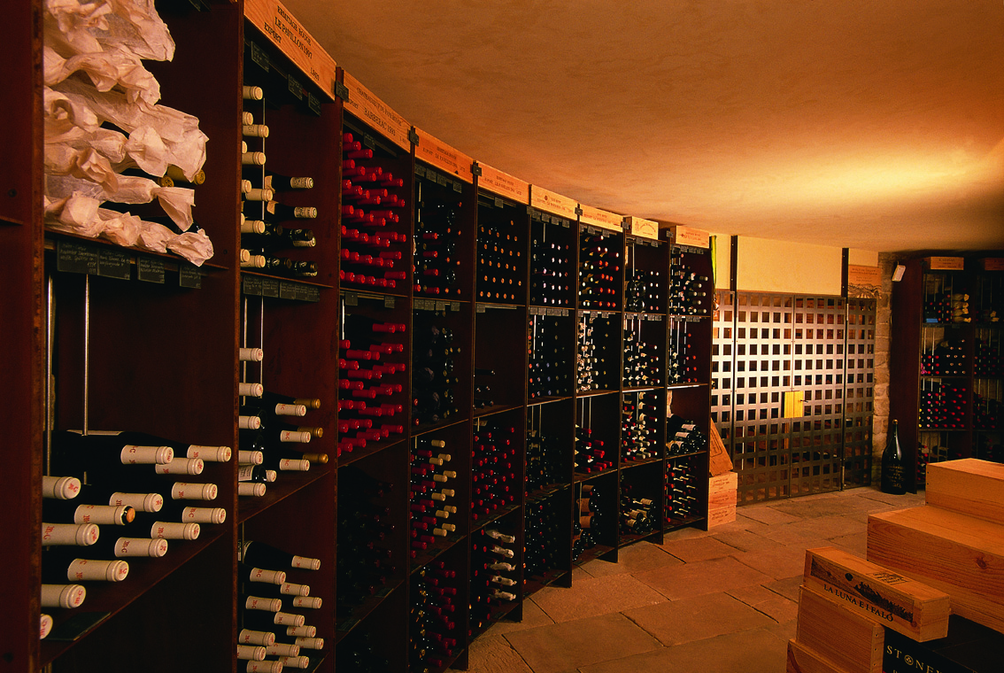

Guten Tag zusammen, 550 verschiedene Weinsorten stehen in meinen Regalen im Restaurant. Sie sind ordentlich sortiert nach Land und fortlaufendem vier- oder fünfstelligen Code. Trotzdem sind immer wieder Kollegen überfordert die bestellte Flasche zu finden. Meine Vorstellung ist, dass beim betreten des Weinkellers der vier- oder fünfstelligen Code auf einer Tastatur eingetippt wird und an der richtigen Stelle im Regal unter der Flasche eine Led aufleuchtet und die Weinflasche hierdurch schneller gefunden werden kann. Kann sich jemand darunter etwas vorstellen? Vielen Dank für die Mühe und bis bald. renatox

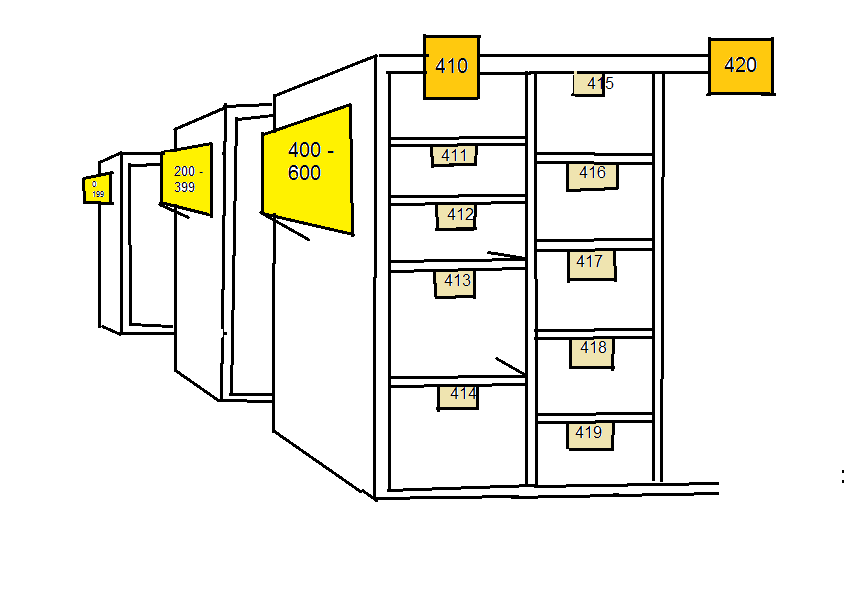

Karl Heinz schrieb: > Ich stell mir das so vor: > Im Keller sind Regalreihen. Am Ende jeder Regalreihe ist ein Schild > angebracht (siehe Zeichnung) Das mit den Regalreihen ist typisch IKEA-Halle und untypisch Kellergewölbe. Siehe google-Bildersuche "Weinkeller" "regalsystem". Das ist wohl der Gebäudestatik geschuldet, das die untersten Etagen von vielen Stützwänden, Säulen, Service-schächten etc durchzogen sind. Bei IKEA ist die Halle genau deswegen Stützfrei weil die nur das Dach trägt und keine 5 Etagen Wohnhaus Hinzu kommem noch Heizungsrohre, eventuell Öfen, Fahrstuhl maschinenräume, Wasser und Stromverteilung... Ein (Altbau-) keller ist eigentlich der für Regal"reihen" ungeeigneste Ort. > Und wenn seine Keller Situation nicht so aussieht, dann modifiziert man > das eben ein wenig. Mit "modifiziert man das eben ein wenig" ist jetz nicht der keller gemeint? Oder doch? > Eines ist klar: Wenn da nur ein > Etikett mit der Nummer am Flaschenboden klebt, dann hau ich als Kellner > auch den Hut drauf, wenn ich was suche und nehm mir die nächst Beste. > Sag ich halt dem Gast, der Wein wäre aus und der hier wäre vergleichbar. Hinter diesem Satz hast Du wohl den ";-)" vergessen. > Da brauch ich als Leitsystem schon ordentlich lesbare Hinweise, die man > ohne den Kopf zu verrenken lesen kann (genau das ist das Problem in der > Ikea Halle: die Gangbezeichnungen sind zu weit oben, weil sie darunter > noch Werbefläche brauchen). Warum tauschen die dann nicht die Position von Werbung und Schild? Eine einzeln leuchtende LED ist der ordentlichste und besten lesbare Hinweis den man sich vorstellen kann. Okay, Rundumleuchte und Wegepfeil direkt auf die Netzhaut projeziert ist natürlich noch besser ;-) >Kostenpunkt für die Schilder: ein Laserdrucker und ein paar Bögen >starkes Papier - fürs erste. Ein paar Nägel. >Durchführung: sofort >Schwierigkeitsgrad der Durchführung: minimal Es wird ja nicht bestritten, das deine Lösung im Material billig und in der Ausführung primitiv ist. Wenn das die Entscheidungskriterien sind - bitte schön. Mancher ist hat Technik-affin oder gar -verliebt und will sich was individuelles basteln. Oder Zeit sparen, koste es was es wolle. > Bezieht man dann auch noch die Leute bei der Planung mit ins System ein, > gibts kaum mehr Ärger. Die Betroffen sollte man natürlich immer mit einbeziehen. Wird bei der Produktentwicklung leider viel zu wenig gemacht ;-) MfG,
#3542076

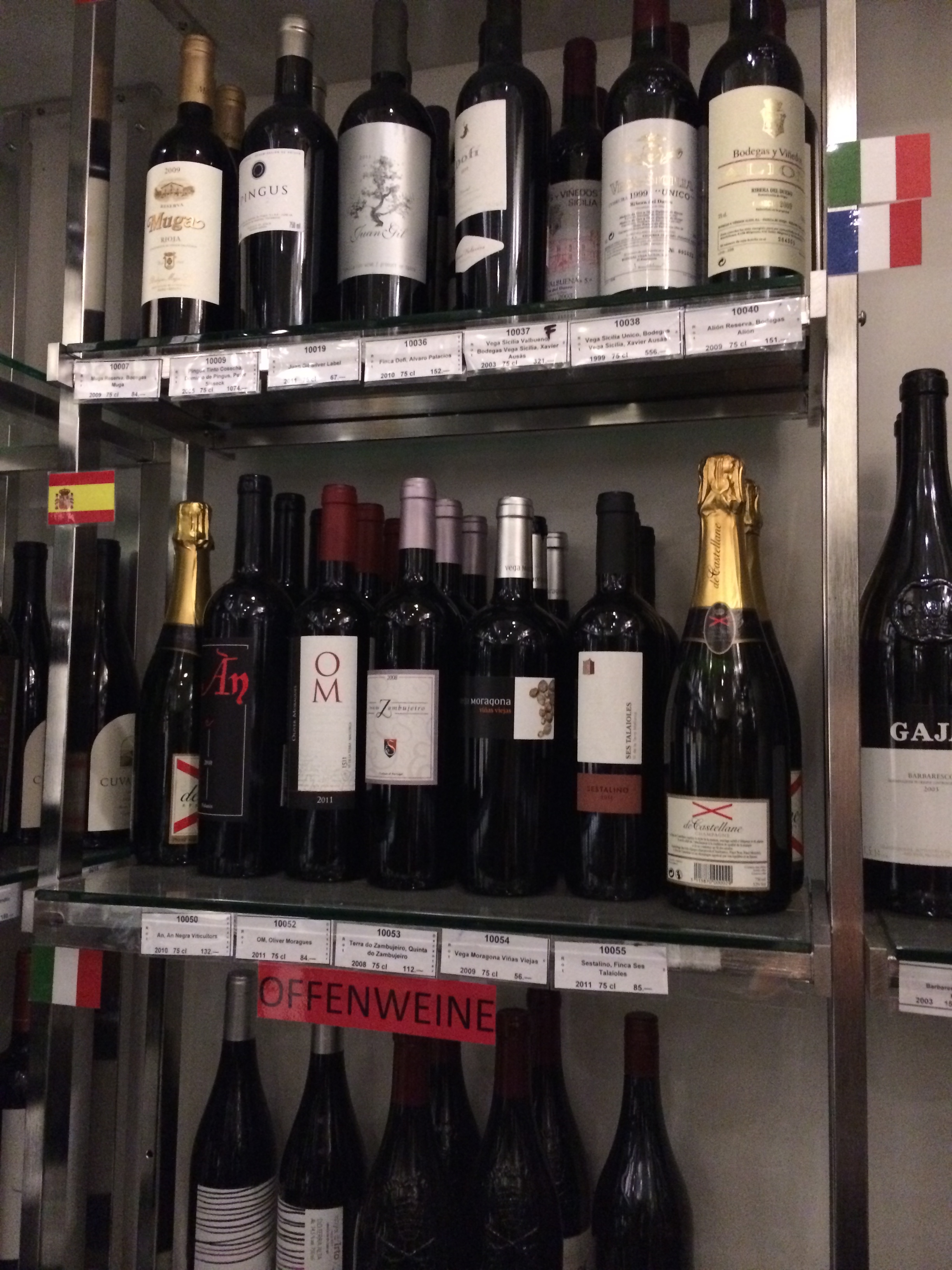

Vielen Dank für die vielfachen Antworten. Die Menge hat mich beeindruckt. Ich habe alle posts gelesen und bedanke mich für jeden einzelnen. Nur sehr wenige, drei an der Zahl, sind relevant. Mit diesen kann ich auch etwas anfangen und werde versuchen die Autoren zu kontaktieren. Ein Bild wäre sicherlich von Anfang an hilfreich gewesen, das hilft immer weil sich räumlich jede Menge Fragen erledigen und keinen Platz erlauben für absurde Phantasien, die auch in den Beiträgen dabei sind. Auch die Gastronomie ist kein einfaches Geschäft, obwohl es für viele simpel erscheint, den passenden Teller oder Flasche an den Besteller (Gast) zu bringen. Das hängt auch von der Grösse des Betriebes ab. Wie ich schon anfangs schrieb, ist jede Weinsorte eindeutig beschriftet und die Ordnung in den Regalen herrscht nach Ländern und Laufnummer. Doch es ist insgesamt etwas komplizierter. Und ja, einen Sommelier haben wir auch, das bin ich nämlich! Vielen Dank noch einmal und zum Wohle, Grüsse renatox
#3542084
So wie das jetzt aussieht, da wundert es mich nicht, dass keiner was findet. Verbesserungsvorschlag Große, gut lesbare Nummern an jedes Fach und Regal
