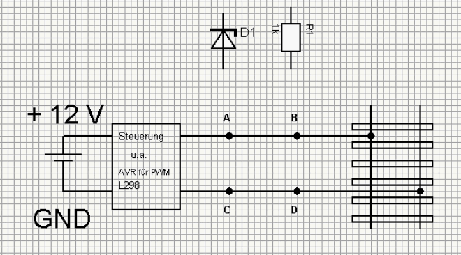

Für meine Modelleisenbahn habe ich u.a. eine 'Steuerung' (eigentlich nur
einen stationären. Decoder)zusammengelötet.
Die Steuerung erhält ihre Informationen vom PC über einen I²C-Bus
(z.B.Fahrbefehle im Hinbblick auf Geschwindigkeit bzw.
Vorwärts-Rückwärtsfahrt).
Im AVR 2313 werden anhand dieser Informationen PWM-Signale erzeugt, die
ich über einen Treiber (L298)zusammen mit den Signalen für Vorwärts- /
Rüßckwärtsfahrt an die Schienen bringe.
Das ganze Konzept funktioniert eigentlich auch recht gut, aber ...
Lok's entgleisen manchmal, und dabei kann es zu doch sehr heftigen und
langen Kurzschlüssen kommen ...
Ein 'Experte' hat mir geraten, die Schaltung mit Zener-Dioden
abzusichern ! Aber leider wußte dieser
sog. 'Experte' nicht wie eine Zener-Diode plaziert wird (ja, ja... die
'Experten'???)
Da ich noch nie mit diesem Bauteil in Berührung gekommen bin, deshalb
die Frage
WIE muss eine Z-Diode plaziert werden ?
Kann mir (diesmal vielleicht ein erfahrener) Experte weiterhelfen und
meine Frage anhand der beigfügten Prinzip-Schaltung erklären zwischen
welchen Punkten
(A,B,C,D) die Z-Diode (in welcher Richtung) und falls erforderlich ein
Widerstand zu setzen sind ???
oder sind noch andere Bauteile erforderlich ???
oder gibt's noch eine bessere Lösung ???
Besten Dank im Voraus für alle Antworten
Günter
mit Z-Dioden wird das jedenfalls nichts. Je nach Netzteil und
erforderlichem Max.strom gibt es verschiedene Arten der
Strombegrenzung/Abschaltung bei Überlast.

zener an den hut stecken und einen widerstand in reihe um den strom so
zu begrenzen,dass das leistungsteil nicht zum gluehen kommt.hoffentlich
faehrt dann der zug noch!
was ist bisher bei kurzschluessen passiert?
besser als die obige loesung ist einen sensorwiderstand in die
zuleitung des leistungsteiles zu schalten.... sobald der spannungsabfall
einen schwellwert ueberschreitet wird der baustein
blockiert....

also ich würde einfach in reihe eine sogenannte Polyswitch Sicherung
legen.
Das ansprechverhalten ist zwar etwas langsam, aber das ist meiner
Meinung nach die einfachste Lösung für dein Problem.
Diese Sicherungen setzten sich nach der Überlastung
wieder von selbst zurück.
Man nutzt diese Sicherungen auch im PC um ein Überlasten der PS2 und USB
Ports zu verhindern.
Sven
Schau dir mal die Applikations-Schriften für den L298 bei www.st.com an.
Dieser hat ja einen Sense-Anschluss über den man eine Strombegrenzung
realisieren kann.
ja über die sense ausgänge kannst du das gut steuern.
einfach zwischen sense ausgängen und masse einen widerstand , 0,27 -
0,47 Ohm rein, von sense an den pin für analog komperator und dann noch
ein poti(1K) an den spannungsreferenzpin für den komperator. Allerdings
solltest du softwaretechnisch darauf achten, das recht große
einschaltströme fließen können, also das man den einschaltimpuls
ausblendet,
aber svens lösung ist besser, einfach und zuverlässig
ich verwende beide methoden zu gleichzeitig
