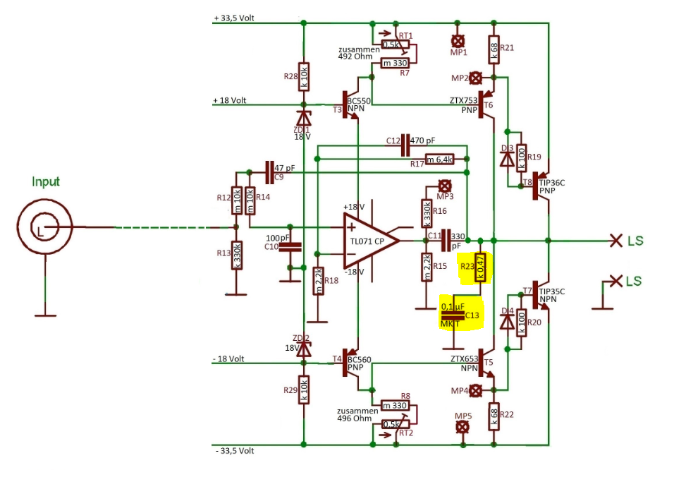

Hallo Fachleute!
Ich möchte die Schaltung meines Audio-Verstaerkers verstehen lernen und
habe dazu eine Frage.
Am besten ist es wenn ich mit der Schaltungsbeschreibung beginne: Es
handelt sich um einen Transkonduktanz-Audio-Verstärker mit 100 %
Spannungsgeregelter Rückkopplung.
Anbei findet Ihr den Schaltplan. Kurze Info dazu:
Über den Versorgungsstrombedarf des Single-OpAmp werden die
Transkonduktant-geschalteten Transistoren T5 bis T8 (=Kollektorfolger)
mit dem zu verstärkenden Musiksignal versorgt. Der Single-OpAmp ist
differenzgeschaltet und vergleicht zu 100 Prozent das Sollsignal (das
vom Vorverstärker kommende Musiksignal) mit dem von den Lautsprechern
kommende Istsignal.
Jetzt frage ich mich wozu die beiden im Schaltplan gelb hervorgehobenen
Teile (Widerstand mit 0,47 Ohm und Kondensator mit 0,1 µF) gut sind?

Warum machst du eigentlich jedesmal, wenn du die Schaltung zeigst, einen
neuen Thread auf?
Beitrag "Audioverstärkerschaltung zur Schwingungsneigungsunterdrückung Keramik, Styroflex oder?"
Was sind denn Kollektorfolger? Anstatt das so schwülstig zu bezeichnen,
hätte man auch einfach (Darlington-) Emitterschaltung sagen können.
> kommende Istsignal.
Nein, es sind nicht ganz 100%, dazu müsste R17=0 und der OPV ideal sein.
Wie schon gesagt wurde Boucherot-Glied. Bei guten Schaltungen
überflüssig, hier aber wohl nötig.

Lothar Miller schrieb:
> Für mein Dafürhalten wird in dieser Schaltung sowieso übermäßig viel mit
> winzigen Kondesatoren gearbeitet. Da hat wohl jemand einen Sender zum
> Verstärker umgebaut...
Nicht ganz. Wenn man mal genauer hinsieht, erkennt man, dass die
Schaltung auch noch als Sallen-Key-TP 2.Ordnung (R12/R14 und C9/C19)
beschaltet ist.
