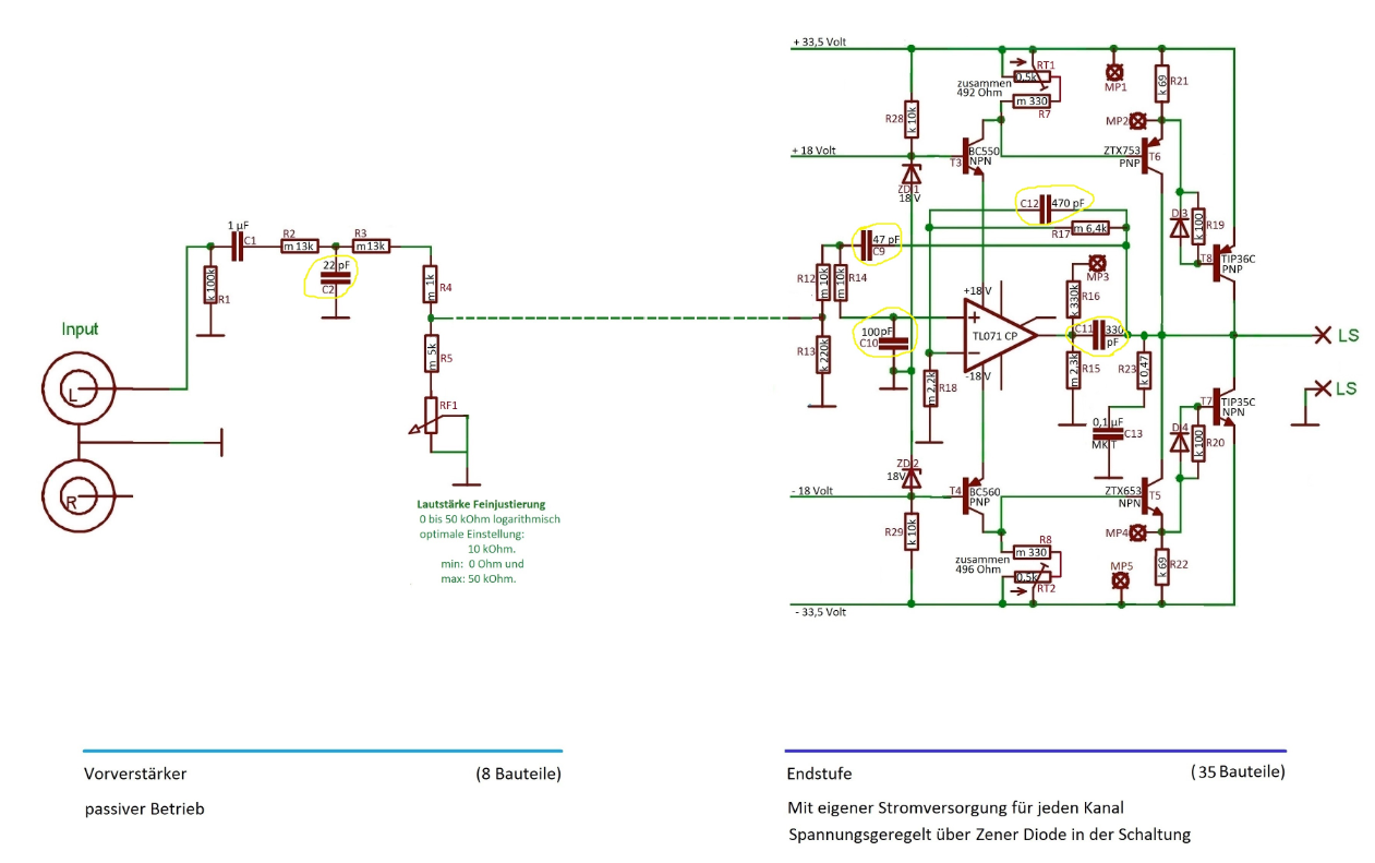

Hallo Fachleute!
am besten ist es wenn ich mit der Schaltungsbeschreibung beginne: Es
handelt sich um einen Transkonduktanz-Audio-Verstärker mit 100 %
Spannungsgeregelter Rückkopplung.
Anbei findet Ihr den Schaltplan. Kurze Info dazu:
Über den Versorgungsstrombedarf des Single-OpAmp werden die
Transkonduktant-geschalteten Transistoren T5 bis T8 (=Kollektorfolger)
mit dem zu verstärkenden Musiksignal versorgt. Der Single-OpAmp ist
differenzgeschaltet und vergleicht zu 100 Prozent das Sollsignal (das
vom Vorverstärker kommende Musiksignal) mit dem von den Lautsprechern
kommende Istsignal.
Der große Schwachpunkt dieses Verstärkerprinzips ist sein mögliches
Schwingverhalten.
Kommen wir zu meiner Frage: Für die im Schaltplan gelb umrandeten
Kondensatoren mit den kapazitäts-Größen (22, 47, 100, 330 und 470 pF)
sind Styroflexe vorgesehen. Jetzt stellt sich die Frage ob das so klug
ist und ob nicht ein oder mehrschicht-Keramik-Kondensatoren besser
wären. Oder vielleicht gar Silver-Micas (Glimmerkondensatoren)?
Was wäre die beste Wahl?

Besser wäre eine vernünftige Schaltung (nicht alles war realisierbar
ist, ist auch sinnvoll), dann brauchst du dir über die
Kondensator-Technologie auch keine Gedanken mehr machen.

Bei diesen Werten (0...470) und als Elemente in
Phasengang-Korrekturschaltungen unterscheiden sich hochwertige Keramik
(COG,NP0) nicht entscheidend von Styroflexkondensatoren: Weder die
Temperaturstabilität noch die Verlustarmut spielen da eine entscheidende
Rolle. Also nimm, was vom Platzbedarf her passt.
Glimmerkondensatoren wären da absolute Verschwendung: Die braucht man in
HF-Schaltungen, wo große HF-Ströme fließen oder für Messzwecke.
