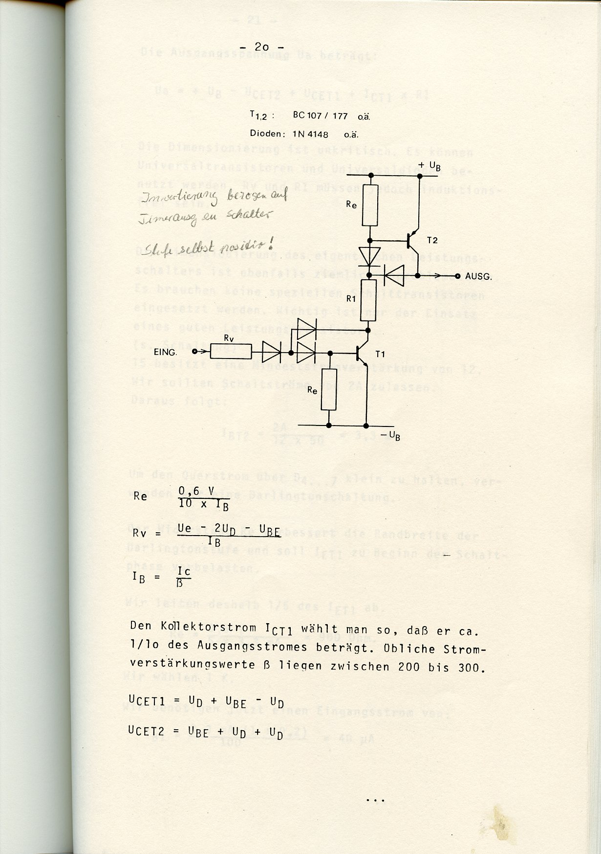

Marco V. schrieb:
> Es sei soviel gesagt, die Schaltung ist so aufgebaut, dass zur
> Strombegrenzung ein zweiter Transistor genutzt wird.
> Dieser "entzieht" dem OC-Transistor den Basisstrom ab einem bestimmten
> Kollektorstrom der OC-Stufe.
Vielleicht suchst Du so etwas. Da T1 nicht in die Sättigung kommt
schaltet er deutlich schneller.
Gruss Klaus.
