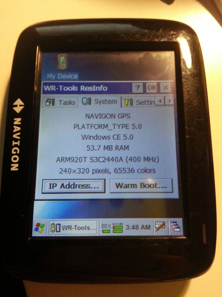

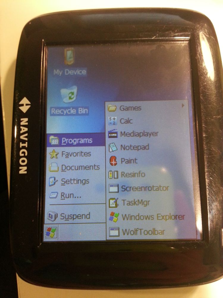

Ich hab letztens in der Garage ein altes Navi von Navigon gefunden.
Zuerst hatte ich vor das Touchscreen Display rauszunehmen und zu schauen
ob man mit dem was machen kann. Aber dann hat google mir gesagt das man
das Starten von der Navigon Software verhindern kann und dann WIndows CE
darunter rauskommt.
Nach 1h war da dann auch Paint, Notepad, und ein Movieplayer drauf,
wobei die Quali mit 320x240 relativ bescheiden ist.
Der nächste Schritt wäre an den USB-Port einen USB Stick dranzubekommen,
wobei da entweder google keinen Rat hat oder ich die falschen Fragen
stelle.
Das müsste doch theoretisch möglich sein oder ? Das Navi kann ich ja via
USB an den PC hängen und dann auf die SD Karte zugreifen...
Werde das morgen mal mit nem OTG Kabel probieren.
Hat das schonmal jemand ausprobiert ?
Wenn das geht, wäre der nächste Versuch ein Wlan Stick, es soll
Hersteller geben die Treiber für Windows CE bereitstellen ...

Nö. Der Navigon ist kein Host für USB, sondern ein USB Device. Und ja,
ich habe damit auch schon mal rumgespielt.

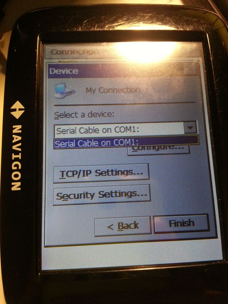

Hat das Ding einen Com Port ? Oder meint Windows das nur so.....
von Bernd H. (geeky)
Hinter dem COM-Port wird sich vermutlich der GPS-Empfänger befinden.
Steck ihn an einen PC und lese doch mal VID und PID des erkannten USB
Gerätes aus. Dann weisst du, ob der Navigon die Kommunikation mit
Windows Sync über eine USB-Serial Bridge abwickelt, was den COM Port
erklären würde.
Ich habe die Kiste verschenkt, deswegen kann ich nicht mehr nachschauen.
Die naheliegendste Erklärung wäre aber, das das GPS Modul seriell
angesprochen wird, und das ist dann dieser COM Port.
Edit: Ahh, hat Bernd schon gesagt...

Klar, nur - was dann? Die Kisten haben ein veraltetes Windows CE im ROM,
mit dem sonst nicht viel anzufangen ist, und das sofort den Navi in den
Urzustand bringt, sobald mal der Akku alle ist (oder mit dem
Hauptschalter ausschaltest). Alle deine Änderungen sind dann eh futsch.
Du solltest dir also klar werden, was du mit dem Dings machen willst -
als Navi ist es vermutlich immer noch am brauchbarsten. Für andere Dinge
so gut wie nicht zu gebrauchen. Deswegen hab ich meines auch verschenkt.

von Richard Z. (blainchen)
Also irgendwie erinnert mich das Teil an:
http://www.mikrocontroller.net/articles/Mini2440
Vielleicht koennte man da ein bisschen spielen.
Gentoo, Debian und Arch bekommt man auf dem Mini2440 zumindestens zum
laufen.
Wichtig waere nur, dass man an die Serielle Schnittstelle rankommt.
Darueber dann vielleicht in den Bootlader und dann mit ganz viel Glueck
U-Boot drauf flashen. Keine Ahnung ob der U-Boot vom Mini2440 damit auch
funktioniert.
Wenn ja, dann kann man mit U-Boot auch ein Linux-Image in den ROM
flashen.

Allerdings koennte es mit Linux in der Tat klappen. Der ARM hat ja
Flash, in welchen der U-Boot kommt. U-Boot fuer das Mini2440 kann
zumindest auch von SD booten, was man dann ausnutzen koennte und das
RootFS auf die SD-Karte schreibt. Nun stellt sich nur noch die Frage, ob
man intern an eine Serielle Schnittstelle und an JTAG kommt.
[EDIT]
Koennte wohl doch ein Problem werden. Habe mir gerade das Datenblatt
geladen: der S3C2440 hat nur 4kB internal Flash. Das wird wohl doch
nicht fuer U-Boot reichen.
Sorry

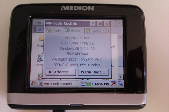

von Walter R. (improv)
Hallo Dennis,
hast du bitte kurz den Link zu der Information, wie man das Starten von
Navigon verhindern kann? Möchte das auch probieren.
Matthias Sch. schrieb:
> Der Navigon hat auch gar keinen ARM Prozessor.
Nunja, bild2.jpg aus dem Startposting sagt mir bei diesem Gerät
zumindestens was anderes. (Ich gehe einfach mal davon aus, das Dennis
uns auch selbstgemachte Bilder von seinem Gerät zur Verfügung gestellt
hat.)
Aufgrund der dort gemachten Ausgaben habe ich mir meinen Teil gedacht
und gehe davon aus, das in diesem Navigon ein S3C2440A werkelt.
Grüße,
Richard
Danke Dennis.
Mit Dateien auf die SD Packen und dann starten war es leider nicht
getan, aber immerhin hab ich nun ein paar Programme und es irgendwie
hinbekommen (mit MobileRegistryEditor in HKLM/init/Launch80 gelöscht und
showtaskbar.exe in \Windows\StartUp hereinkopiert).
Bei mir ist COM2 die Serielle Schnittstelle für das GPS Modul bei einer
4800 Baudrate. Herausgefunden hate ich das mit
http://www.pocketputty.net/download.html . Das ist ein Hyperterminal
("putty") für WinCE. Ich habe jedoch ein Medion Navi.
Das Medion Gerät ist wohl fast identisch.

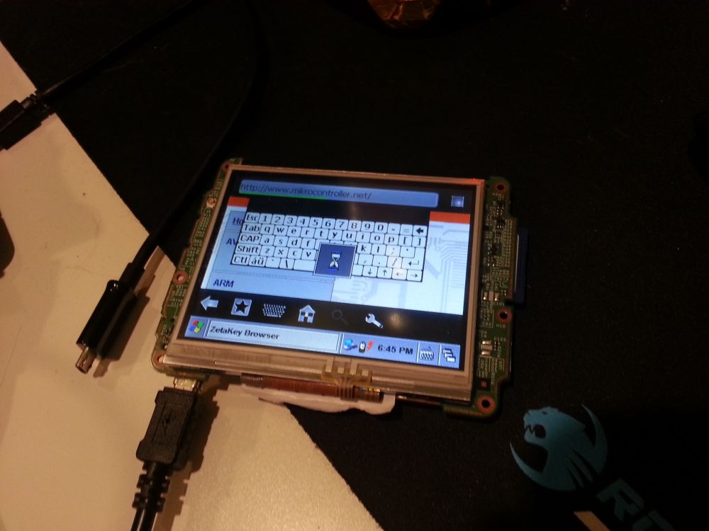

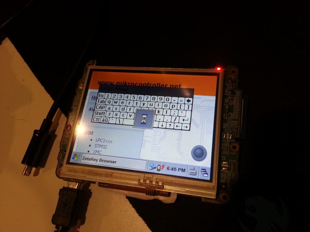

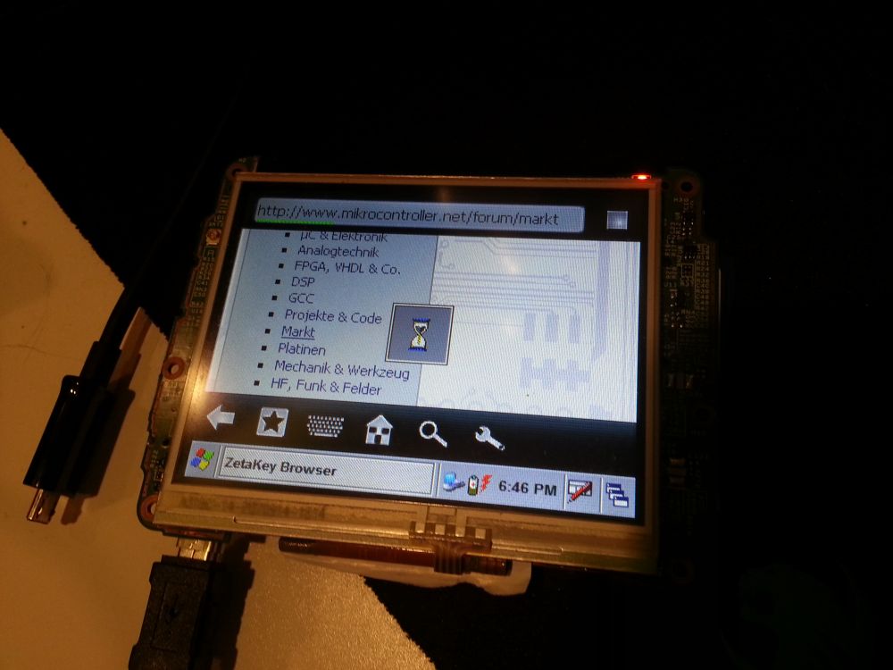

geschafft mit dem Teil ins Internet zu kommen :)
Und zwar über einen PC mit einer USB-Verbindung. Fragt mich bitte nicht
wie das möglich ist, ich kann auch nur raten... Doch eine USB Host
schnittstelle ?
Kann mich einer Beleuchten ?
