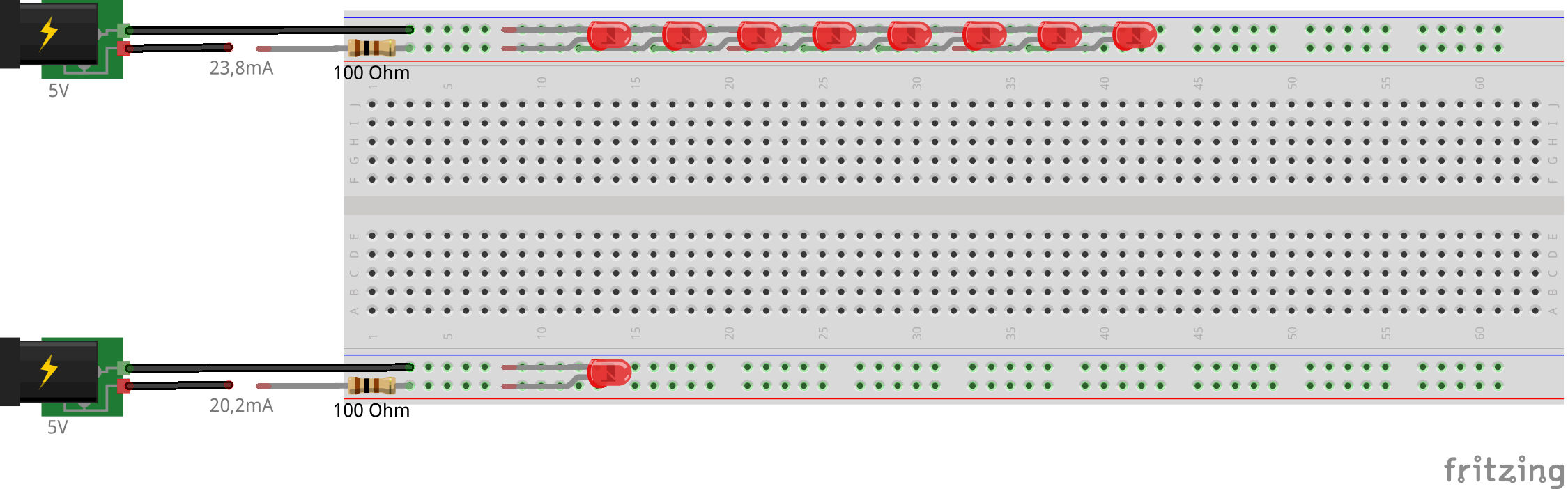

ich bin der Basti, ich bin 20 Jahre alt und verusche mich momentan in
die Elektronik reinzufuchsen...
Wie alle Anfänger (oder die meisten ;-) ) spiele ich gerade ein bisschen
mit LEDs herum - irgentwann will ich mir einen LED-Würfel bauen. Bis
dahin ist es allerdings noch ein langer Weg fürchte ich, da ich gerade
an den Grundlagen verzweifele.
Folgendes Szenario:
Ich hab eine LED über einen 100 Ohm Vorwiderstand an 5V angeschlossen.
Wenn ich jetzt den Pluspol unterbreche, und zwischen Pluspol und
Vorwiderstand mit einem Multimeter messe, zeigt es mir 20.4mA an.
Wenn ich jetzt 8 von diesen LEDs parallel hintereinander schalte und
wieder am (gemeinsamen) 100 Ohm Vorwiderstand messe, zeigt mir das
Multimeter 23.8mA an.
Ich hab zur Verdeutlichung mal meinen Aufbau angehängt.
Was messe ich da? Sollten sich die Ströme nicht addieren?

Hi Basti,
Da dein LED-Vorwiderstand für alle deine LEDs arbeitet, ist er der
Strombegrenzende Faktor. Deine parallel geschalteten LEDs haben alle
eine Flussspannung Uf. Wenn du nun von deinen 5 V Uf abziehst, und durch
R teilst, hast du auch bei den parallel geschalteten LEDs nur den Strom
einer LED. Nur wenn du alle LEDs mit einem einzelnen (Vor-)widerstand
ausstattest, addieren sich die Ströme. In deinem Fall hast du aber nur
einen Widerstand, der den Strom bestimmt.
Das dieser etwas anders ist, liegt an der Streuung der Flussspannung
(Serienstreuung). Deine LEDs haben halt auch mal 2,1...oder 1,98 V Uf.
MfG, EGS

derBasti schrieb:
> Folgendes Szenario:
Das ist völlig OK.
LEDs schaltet man grundsätzlich nicht parallel. Im mildesten Fall wirst
du hierfür als Vollpfosten beschimpft.
Das tun sie ja auch. Aber der Strom wird hauptsächlich immer noch vom
100-Ohm-Widerstand bestimmt.
Für 8 LEDs darf der, jetzt nur zum Spaß, nur 1/8 des Wertes haben. Damit
stehst du jetzt aber in der Vollpfostenecke.
Eine LED stellt sich ihre Spannung in Verbindung mit dem Vorwiderstand
selbst ein. Schaltet man LEDs parallel, versucht das jede für sich
selbst auch. Wegen der Bauteiltoleranzen sind diese Spannungen aber nie
gleich. Womit sie sich gegenseitig ihren Willen aufzwängen. Dabei
leuchten sie dann nicht gleich hell und gehen im schlimmsten Fall
kaputt. Zumindest halten sie nicht so lange.
Deshalb bekommt jede LED ihren eigenen Vorwiderstand!!!
Es sei denn, man schaltet gleiche LEDs in Reihe. Dann reicht 1
Vorwiderstand. Man braucht dann aber eine höhere Spannung. Was meistens
das größere Übel ist.
mfg.

Ich hab mir gerade den (sehr interessanten) Artikel hier auf der Seite
über LEDs durchgelesen und direkt festgestellt, dass ich beim Aufbau eh
Mist gemacht hab, wegen der verschiedenen Flussspannungen der LEDs.
Ich dachte, die wären alle gleich - können aber anscheinend recht stark
schwanken. Dann wäre eine Erklärung, dass eine oder mehrere LEDs einfach
eine höhere Flussspannung haben.
Wie oben geschrieben, ist mein Ziel, einen LED-Würfel zu bauen.

(Firma: Privat) #3547494
Strom = Spannung / Widerstand
I = U / R
Messe bitte mal die Spannung über deinen 100 Ohm Widerstand,
und diese Spannung teilst du durch 100 Ohm.
Spannungabfall über den 100 Ohm Widerstand + Spannung über LED
ist in deinem Fall = 5V
Auch wenn du mehrere LED Parallel schaltest, ändert sich
die Spannung darüber kaum, und deshalb auch der Strom kaum.

@Günter: Danke, die Spannung beträgt 2,38 Volt, passt also genau - das
Ohmsche Gestz stimmt ;-) Eingangsspannung hab ich auch mal nachgemessen
- 5,14Volt - ist ein billiges 1600mA Steckernetzteil - ich geh davon
aus, dass es ein bisschen höher ist, da einfach die Last fehlt.
Was ich allerdings noch nicht ganz umreiße, ist die differenz der
Spannungen 5,14V - 2,04V = 2,76V
Es handelt sich um weiße LEDs (billige aus ebay) - kein Datenblatt, kein
Hersteller. Theoretisch sollte die Flussspannung zwischen 3,2V und 3,6V
bei 20mA liegen, bzw. ein 82 Ohm Widerstand bei 5,14 Volt aus 20mA
begrenzen. Ich hab den 100 Ohm vorhin gewählt, um zu messen, wieviel
Strom fließt und auf der sicheren Seite zu sein. Aber irgendwas stimmt
hier nicht.
Kann mir hier noch jemand auf die Sprünge helfen, bitte:
Beitrag "Re: LED Strom - wieso messe ich Mist?"
Wenn man jetzt die acht LEDs durchmisst, und den Widerstand anhand der
höchsten Flussspannung wählt, wäre man dann auf der sicheren Seite?

Stimmt - es ist spät und ich messe tatsächlich Mist (wie schon im Titel
angemerkt ;-) )
3,1 Volt sollte das natürlich heißen. Hab beide Konstellationen gemessen
und dann die falsche Rechnung zum falschen Ergebnis gepostet.
Allerdings sollte eine klare, weiße LED doch trotzdem mehr als 3,1 Volt
haben, wenn 20mA bei 5,14V Eingangsspannung über einen 100Ohm Widerstand
fließen, oder?
