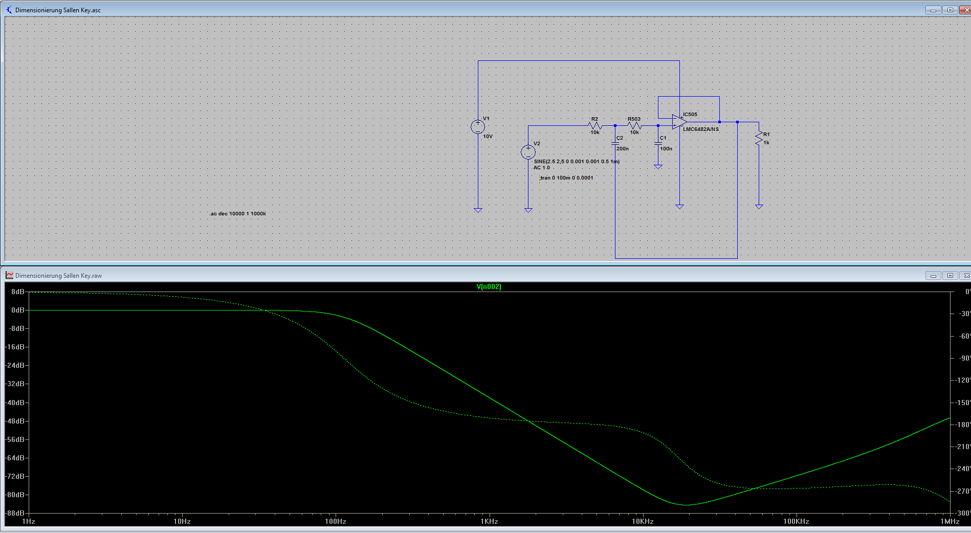

ich versuche gerade einen Sallen Key Tiefpassfilter zu simulieren. Ich
wundere mich allerdings warum die Verstärkung oberhalb von 10kHz wieder
zu nimmt. Rechnet man mittels der Übertragungsfunktion die Amplitude für
die Frequenzen größer 10kHz per Hand aus, nimmt die Amplitude weiter ab,
bzw. die Dämpfung weiter zu. Welcher Parameter des OPs führt zu dem
Verhalten in der Simulation?
Das ist normal so da über C2 das Eingangssignal direkt zum Ausgang geht.
Bei hohen Frequenzen steigt der Ausgangswiderstand des Opamps an.
Deshalb der ansteigende Verlauf der Ausgangsspannung bei hohen
Frequenzen.
Abhilfe. Tiefpass 3. Ordnung nehmen und den 1. Grad des Filters an den
Beginn legen der Filterkette legen.
Eingang --1. Ordnung ---2.Ordnung ---Ausgang
OK, das sehe ich ein. Ich schalte also einen weiteren Tiefpass vor, so
dass die hohen Frequenzen die über C2 den Ausgang beeinflussen schon
vorher herausgefiltert werden oder?
Aber warum klappt das dann nicht mit einem weiteren passiven RC Glied am
Eingang?
Das geht auch mit einem passiven RC-Glied davor. Das ist dann ein
Tiefpass 3. Ordnung mit einem Opamp. So etwas gibt es halt nicht in
jedem Filterprogramm weil sich das nicht formelmäßig lösen lääst sondern
ein iteratives Lösungsverfahren benötigt. Das kann halt nicht jeder.
