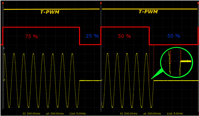

Philipp H. schrieb: > Wenn du nur die Leistung halbieren willst, dann brauchst du > nur ein Rechteckgenerator mit dem Tastverhältnis 50/50, den könntest du > mit einem Schmidttrigger aufbauen. Mit dem verwendeten Relais wurde eine > Phasenabschnittsteuerung realisiert. Was ist an "Phasenan- oder Abschnitt ist für Heizungen >200W nicht zugelassen" jetzt nicht zu verstehen? Und nein, das ist nicht witzig, wenn dadurch dauerhaft der Netzsinus versaut wird und die Lampen beim Nachbarn anfangen zu summen. Wir reden hier nicht über ne gedimmte Nachttischlampe, wir reden über 12 Ampere, die 100mal pro Sekunde hart ein- oder ausgeschalten werden. Das ist ein Drittel des üblicherweise bei Wohnungen pro Phase vorgesehenen Anschlusswertes von 40A. Timm Thaler schrieb: > Was ist an "Phasenan- oder Abschnitt ist für Heizungen >200W nicht > zugelassen" jetzt nicht zu verstehen? Äh ... hust. Schau dir mal das Bild "Stromverlauf.png" an, er macht damit in Wirklichkeit eine Paketsteuerung, also genau das was du willst und so auch okay ist.
#3555593
Hans Jelt schrieb: > Schau dir mal das Bild "Stromverlauf.png" an, er macht damit in > Wirklichkeit eine Paketsteuerung, Jetzt musst Du mir nur noch erklären, wie man mit Philipp H. schrieb: > ein Rechteckgenerator mit dem Tastverhältnis 50/50, den könntest du > mit einem Schmidttrigger aufbauen. eine Paketsteuerung macht. Da gehört schon etwas mehr dazu, denn der Schmitttrigger kann ja nur durch die Amplitude der Halbwelle getriggert werden, also => Phasenan- oder abschnitt. Der Witz ist ja, dass das Paket auf die Halbwelle synchronisiert werden muss, dann aber auch über mehrere Wellen gehen soll und möglichst keinen Gleichspannungsanteil mit einbaut. Das ist mit diskreter Elektronik nicht trivial - mit einem µC kein Problem. Timm Thaler schrieb: > Jetzt musst Du mir nur noch erklären, Wenn ich meinen MOC3083 + Triac nutze kann ich das auch mit einem normalen 555 machen da er schon eine Nulldurchgangserkennung mit drin hat und ich weiß nicht was für eine Solid-State-Relais er dort verwendet hat. Ich muss davon ausgehen dass es auch eine Nulldurchgangserkennung integriert hat da seine Messkurve entsprechend aussieht ... er hat davon zwar nichts gesagt, aber es wäre wichtig zu wissen was für ein Relais das genau ist. >>> S202501 Vielleicht eins von Sharp?
#3555675
Hans Jelt schrieb: > kann ich das auch mit einem > normalen 555 machen da er schon eine Nulldurchgangserkennung mit drin Du kannst vielleicht - wenn das SSR eine ZC-Version ist, im Nulldurchgang einschalten. Du hast aber beim Variieren des Tastverhältnisses 50% Wahrscheinlichkeit, dass die letzte gezündete Halbwelle gleiche Polarität wie die erste Halbwelle hat => Gleichspannungsoffset. Nun kann man das als egal abtun. Eine echte Wellenpaketsteuerung würde aber für gleiches Verhältnis von positiven und negativen Halbwellen sorgen. Nun würde mich interessieren, wie Du das mit einem Rechteckgenerator oder einem 555 stabil hinbekommen willst. Selbst wenn man kein variables, sondern ein festes 50/50 Verhältnis einstellen will, läuft ein 555 nicht so frequenzstabil, dass es da keine Sprünge gibt. Hans Jelt schrieb: > Nulldurchgangserkennung > integriert hat da seine Messkurve entsprechend aussieht Er hat da 8 Dateneingänge, also kann man annehmen, dass da ein µC dran hängt. Ist aber hier egal, da der Vorschlag war, das SSR zu nehmen und einen Rechteckgenerator dranzuhängen, also eine andere Ansteuerung zu verwenden.
#3555688
Ersetze Nullduchgangserkennung + Rechteckgenerator durch Nullduchgangserkennung + Zähler + FF und das Problem ist gelößt. Der Zähler zählt die Halbwellen, den Takt bekommt er von der Nulldurchgangserkennung. Nach meinetwegen 20 Halbwellen schaltet er um, wird zurückgesetzt und zählt wieder bis 20, also 20 durchlassen, 20 nicht, 20 durch... usw. Bei einer geradzahligen Anzahl hast du auch nie einen Gleichspannungsanteil, egal wo man beginnt zu zählen. Ein µC braucht man hierfür nicht - ist mit simpler Logik einfacher und robuster zu lösen. Hat die Infrarotheizung an der Wand eventuell mehrere Wicklungen die man untereinander anders verschalten könnte? Sind sichtbar mehrere Wicklungen / Stäbe vorhanden? @ Timm Thaler Das mit dem "Gleichspannungsanteil" war mir noch nicht bewusst, es ist ja eher eine etwas ungleichmäßige Lastverteilung, keine wirkliche Gleichspannung. Man kann das vielleicht so machen dass man das Zero-Crossing-Solid-State-Relais (ZC-SSR) nur während einer positiven Halbwelle anschaltet und während einer positiven auch abschaltet, das sollte recht einfach sein. Antwort schreibenBitte melde dich an, um einen Beitrag zu schreiben. |
