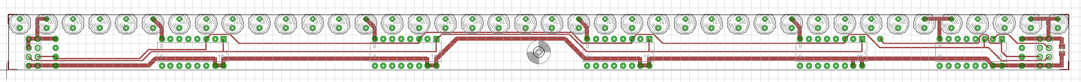

Ist im Prinzip nicht schwierig, aber wenn du dich mit der Programmierung
nicht auskennst...
Falls es 5mm-LEDs werden sollen, hätte ich hier noch ein paar Platinen
übrig aus einem alten Projekt, damit sollte der LED-Teil schon mal
schnell erledigt werden können (pro Platine 5 Schieberegister 4094,
insgesamt also 40 LEDs, kaskadierbar)
Bleibt die Software, schwierig, wenn du bisher noch nichts damit gemacht
hast. Aber lösbar.
Ein Tiny2313 würde völlig genügen.
