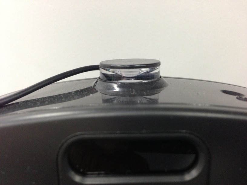

Hallo Leute,
Ich habe hier ein Gehäuse, das sich 360° langsam (ca. 30sec./Umdrehung)
um die eigene Achse drehen kann.
Das Gehäuse soll wärend der Rotation, von außen, von einem fest
stehendem Gerät ständig Infrarot Signale empfangen können.
Als Ausweg könnte ich 4 Infrarot Empfänger (TSOP4838) um das Gehäuse
packen. Das wäre jedoch sehr unschön.
Als ich letztens so durch Media Markt schlenderte, fiel mir so ein
Roboterstaubsauger auf. Dieser hatte oben auf dem Dach so einen 360°
Reflektor hat (siehe Foto). Das wäre genau das was ich mal ausprobieren
wollte.
Jetzt meine Fragen:
Nach was muss ich da suchen?
Wo gibt es sowas zu kaufen?
Oder wo kann ma sich sowas machen lassen?
Vielen Dank für eure Hilfe..
OP #3551604
Sorry wegen der Bildgröße.. Wird beim nächsten mal gemacht..
Danke schon mal für den Tipp mit der Billigsolar.
Ich könnte mir nur vorstellen, das diese Reflektoren jedoch relativ groß
sind.
Ein Durchmesser von 10 - 20 mm wäre nicht schlecht. Außerdem sollte eine
gewisse höhe von ca. 8mm nicht überschritten werden.
Vielleicht kann man sich sowas auch selber machen.
Welches Material nimmt man dann bezüglich Dämpfung im Infrarot Bereich
am besten?
Bei Plexiglas weiß ich, das es sich sehr leicht bearbeiten und glätten
lässt, aber wie sieht es mit der Dämpfung aus?

Bei "Netto" gibts diese Woche Solarleuchten für 1 EUR. Wenns die
gleichen wie letztes Jahr sind, hat der Reflektor einen Durchmesser
von 27mm und eine Höhe von 14mm (gerade nachgemessen). Mit einer
Feile o.ä. kann man diesicherlich passend verkleinern. Wobei dadurch
natürlich auch die Wirksamkeit kleiner wird.

OP #3554719
Vielen Dank schonmal für die Antworten.
Also das ausschlachten von Solar-Billig-Lampen kann man für die ersten
Versuche auf jedenfall mal machen. Wenn das allerdings funktioniert und
mehrere Geräte davon Aufbauen muss, dann wird es auf jedenfall nervig
und teuerer.
herbert schrieb:
> Es gibt entsprechende Linsen speziell für Infrarot. Conrad fragen.
Eine von diesen Linsen (hersteller Mentor) habe ich schon ausprobiert.
Das funktioniert leider nicht so gut. Diese haben leider nur einen
Einfallswinkel von +-60°.
herbert schrieb:
> Geht allerdings nur in Räumlichkeiten.
Hier liegt das Problem (habe ich vergessen zu erwähnen). Dieses Gehäuse
wird fast ausschließlich in großen Hallen betrieben. Somit liegt die
Reichweite geraden mal bei ca. 5m. Wünschenswert wären jedoch sichere
10m.
Ich habe mir jetzt mal ein Paar Sample Stäbe PMMA (Acrylglas) bestellt
und versuche mit Drehbank und Polierpaste welche selber welche zu
machen. Ich befürchte (weiß es aber nicht) jedoch, das bei PMMA die
Dämpfung im IR-Bereich recht hoch sein wird.
Bei welcher Wellenlänge möchtest du denn arbeiten. Unterhalb von 1000nm
sollte es mit Plexiglas keine Probleme geben.
OP #3558323
Das hört sich doch gut an. Die Wellenlänge ist zwischen 900 und 940nm.
Gerade sind die Samplestäbe aus PMMA angekommen. Erste Polierversuche
waren besser als erwartet. Wenn ich ein paar Erfahrungen gesammelt habe,
melde ich mich nochmal :)
