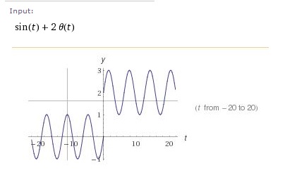

Ich betrachte hierbei das Beispiel:
H ist die Heaviside Funktion.
Die Funktion u hat eine Sprungstelle bei t = t0;
