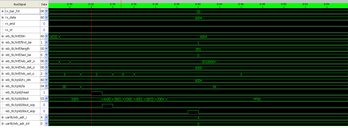

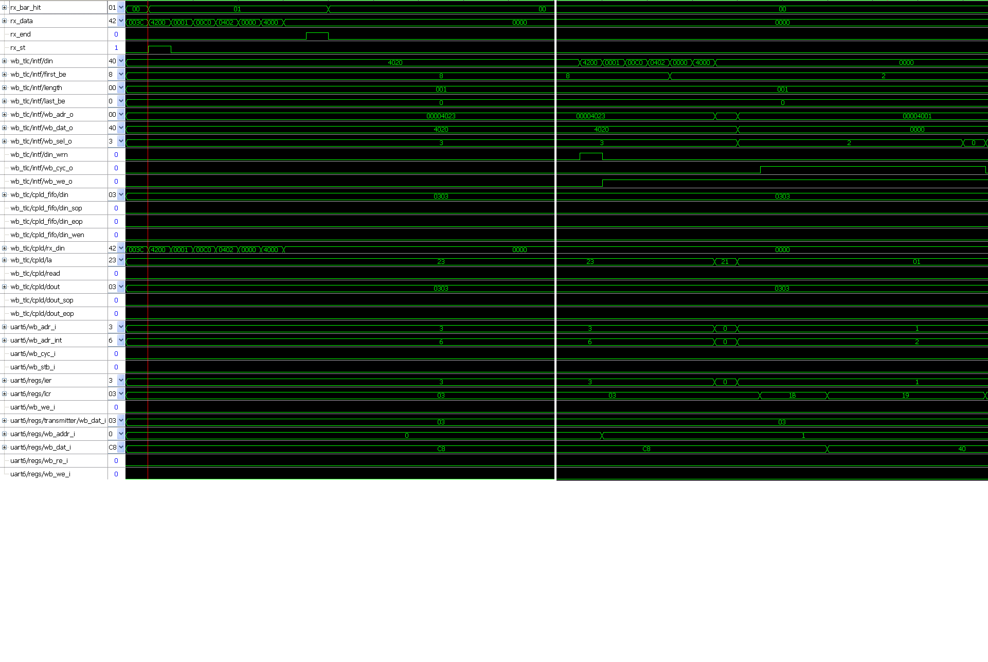

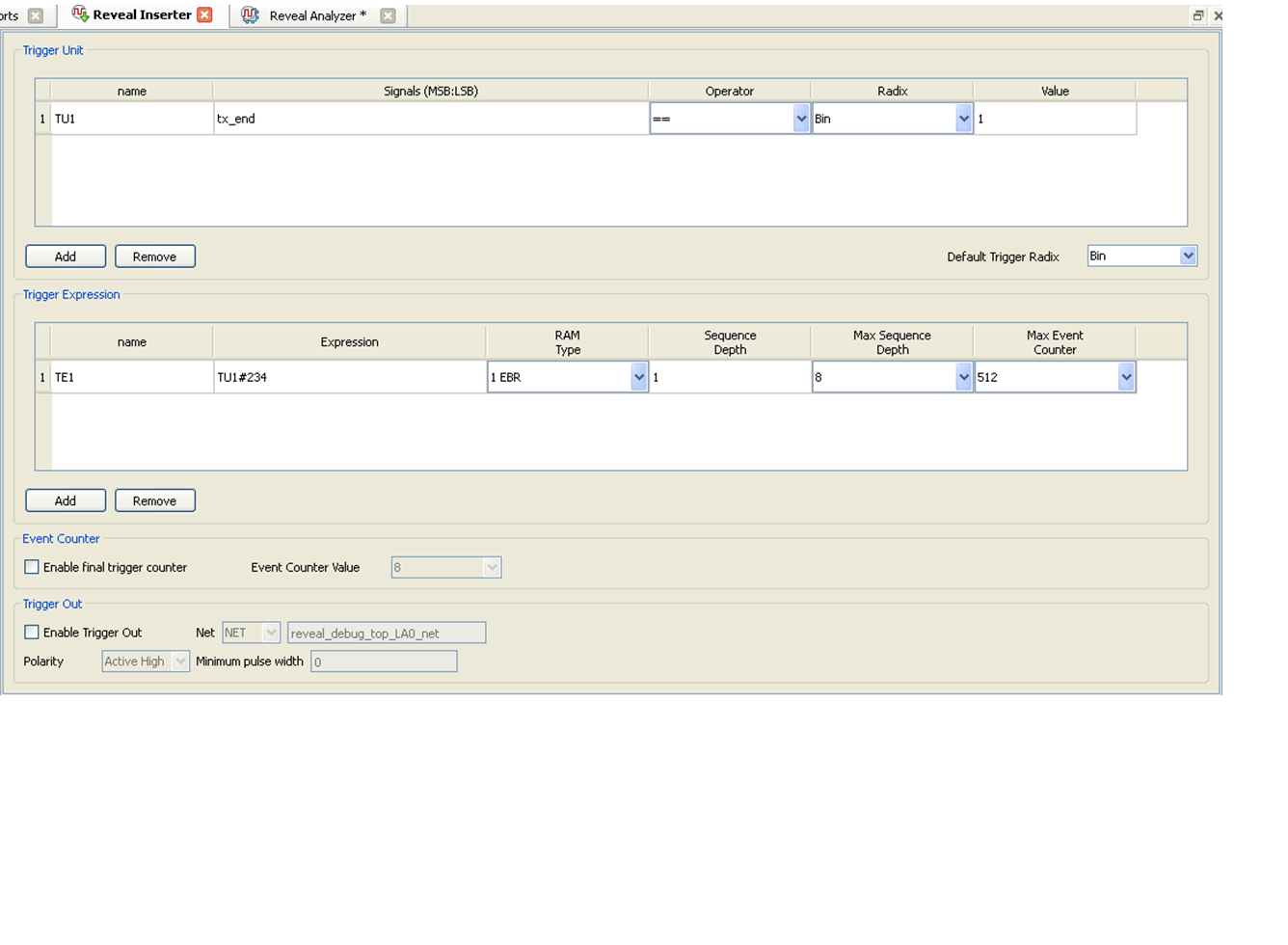

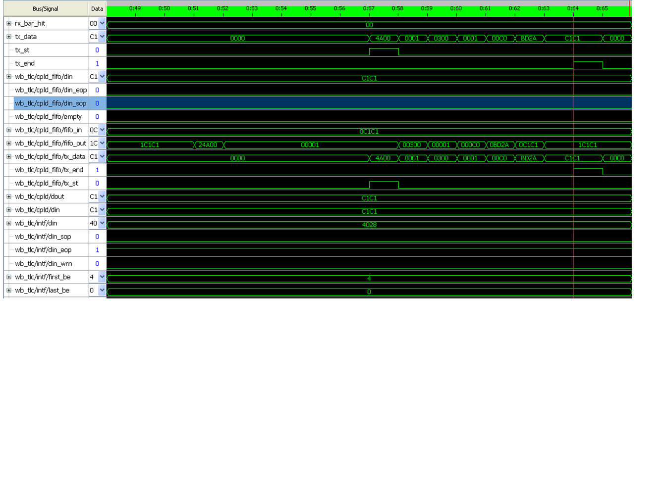

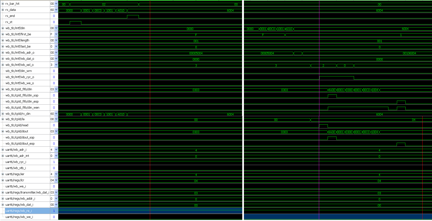

von Keller T. (fabito)
Mein Logik Analyser sieht gut aus. Da ich mit dem Counter bis 234
getriggert habe.(Reveal_Inserter.PNG und LogikAnalyser_Output.png)
Und 0xC1 Data ist im TLP Packet.(Sieht Bilder)

Hat leider nicht geklappt,
IORead klappt damit nicht mehr
Hier meine neue Implementierung:
    case (sm)
    IDLE:
    begin
      word_cnt <= 0;
      dout_eop <= 1'b0;
    //  if (read) begin   VORHER
  if ((read)|| (rx_din[15:8]== 8'b01x0_0010)) begin //read or write on BAR0 (IOWr) // NEUE
         sm <= ACK;
         dout_sop <= 1'b1;
         dout_wen <= 1'b1;
         dout <= {8'h4a, 1'b0, tran_tc, 4'd0}; // first 16'b from Completion Header Fields
      end
    end
    ACK: // write header parts
    begin
      dout_wen <= 1'b1;
      dout_sop <= 1'b0;
      case (word_cnt)
         0: dout  <= {2'b00, tran_attr, 2'b00, tran_length};
         1: dout  <= comp_id; // CompletionID 16'b
         2: dout  <= {3'b000, 1'b0, bc}; // 16'b
22
         3: dout  <= tran_id[23:8];              //Request ID = 16'b
23
         4: dout  <= {tran_id[7:0], 1'b0, la};   // Tag + R + Lower Adresse = 16'b
24
      endcase
25
26
      if (word_cnt == 4) begin                                         // VORHER
27
         if (rx_din[15:8]== 8'b01x0_0010) begin                           // NEU: HINZU
28
        dout_eop <= 1'b1;
29
            sm <= CLEAR;
30
      end
31
     else begin
32
        sm <= DAT;
33
            word_cnt <= 1;
34
            end
35
    end
36
      else
37
         word_cnt <= word_cnt + 1;
38
    end
Auf Hinweis würde ich mich freuen...
von Lattice User (Gast)
rx_din[15:8] und rx_bar_hit sind ganz sicher nicht mehr gültig.
Du brauchst ein zusätzliches Signal entsprechend "read", das ein iowrite
durchreicht.
tran_length muss bei write completions auf 0 gesetzt werde, es wird ja
nur der Header gesendet.
"bc" muss 4 sein, aber ob für "la" die byte enables ausgwertet werden
sollen
kann ich dir jetzt nicht mit Sicherheit sagen, ich vermute nein.
(Immer daran denken, iowrite ist verfaultest Legacy, und die Behandlung
von cfgwrites nimmt uns der core ab)
Hallo ,
Ich habe schon fast alles bisher probiert.
Leider klappt es immer noch nicht.
Ich bitte um Hilfe!
Wo kommt "rx_din" her? wenn es einfach rx_din vom PCIe core ist, kann es
nicht gehen. Der Wert den du da abfragen willst, liegt da schon seit
vielen Takten nicht mehr an.
Schau Mal ganz unten dem folgende Module. Ich habe einfach rx_din
hinzugefügt als neu input für das Module wb_tlc_cpld.
Hallo ,
Habe was festgestellt, beim Read aus MemoryMap Bereiche also BAR1 wird
das Signal read gesetzt und Completion auch.
Aber beim Read aus IO-Bereiche wird das Signal Read niemals gesetzt.
Es scheint als es ein Filter irgendwo noch gibt der nur MWr/Mrd
ermöglicht.
Schaue Mal bitte kurz die Bilder aus LogicAnalyser aus
keller thomas schrieb:
> Hallo ,
> ermöglicht.
Da es schon mal funktioniert hat, mit Backup bzw älterem Zustände aus
der Versionsverwaltung vergleichen.
Um aus denen schlau zu werden, müsste ich mich mit allen Details der
Implementation beschäftigen. Dazu habe ich keine Zeit. Davon abgesehen
ist der Ausschnutt zu kurz: Wo ist der empfangene Request?
(Ich habe einen eigenen Wrapper und verwende nicht den von Lattice).
Hallo Hier ein voll Ausschnutt (Request+ Completion)
Bei IO-Read TLP wird die richtige Wert gelesen (cpld_fifo/din =
cpld/dout = 0x0303)ohne Header. Read Signal wird niemals gesetzt obwohl
die richtige Data zuruckkommen.
Bei Memory-Read wird 0xFF00 mit entprechende Header gelesen als
Completion.
Hat diese vielleicht mit meinen ip_rx_crpr.v und UR_gen.v Module?
Auf Hinweis werde ich denkbar da, ich seit 1 Woche daran arbeite.

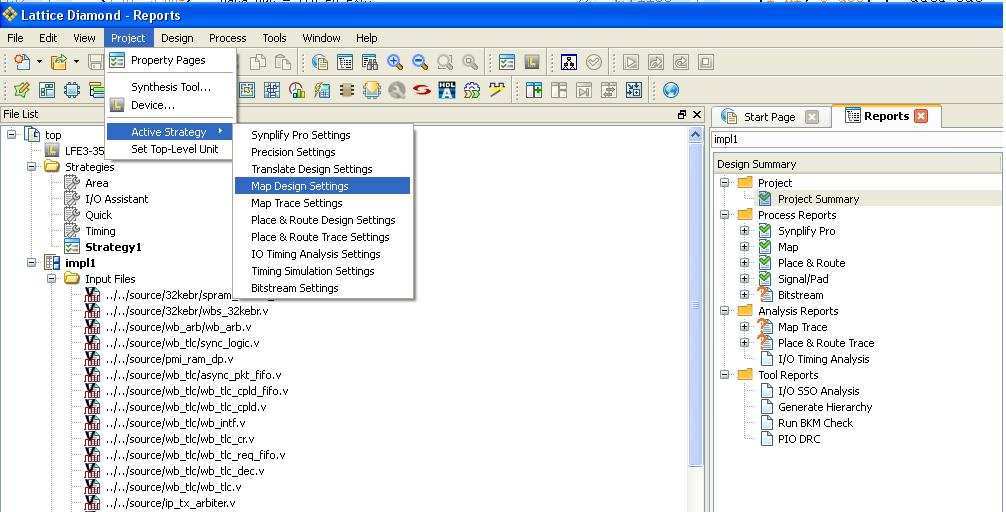

Eigentlich habe ich eine Lizenz. Nur habe ich mein Design vom
ReferenzDesign danach zusatzliche Komponente addiert.
Wie komme ich drauf also unter welche Menu (Sieh Bild)
Unter Project/Active Strategy/Translate Design Setting habe ich
folgende:
Name                   Type      Value
Hardware Evaluation    List      Enable
Was soll ich denn hier ändern durch was ??
OK habe ich es Disable
Nun teste ich wieder .........
Nach der Änderung
Hardware Evaluation    List      Disable
