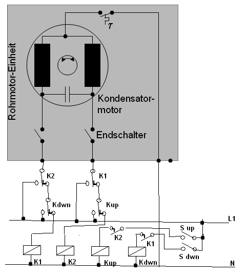

ich habe einen mechanischen Rohrmotor welcher mit Schalter "hoch/runter"
betrieben ist.
Ich suche eine Möglichkeit möglichst einfach jeweils einen
potenzialfreien Kontakt zu realisieren, der aktiv ist solange der Motor
in der jeweiligen richung aktiv ist.
Wie kann ich das am einfachsten lösen, ohne zusätzliche Elektronik
(Trafo, Steuerung etc...) am liebsten mit einem Relais o.ä. und ein
wenig Hühnerfutter....

Möchtest du tatsächliche Laufzeit des Motors oder die Zeit die die
Spannung anliegt.
Zweites ist ja recht einfach, einfach ein Relais parallel zum Motor.
Das klappt natürlich nicht wenn der interne Endschalter ausgelöst hat.
Da könnte ich mir was vorstellen mit Strommessung oder vielleicht auch
Überwachung des anderen Motoreinganges für die andere Drehrichtung.
Da kommt ja eine Spannung raus solange der Motor läuft.

#3554626
Jürgen schrieb:
> Man schaltet ein, Kontakt und Motor sind aktiv so lange bis Endlage der
> jeweiligen Richtung erreicht...
Eben nicht:
Wenn der Anschlag erreicht ist, liegt auf der Zuleitung Spannung an,
obwohl der Motor nicht läuft. Der Endschalter trennt ja den Motor vom
Netz
Eventuell durch Messung prüfen:
Es gibt zwei Zuleitungen eine für aufwärts, eine für abwärts.
Bei laufendem Motor haben beide Leitungen Spannung, die eine direkte
Netzspannung, die andre eine durch Phasenschiebe-C und zweite Wicklung
bestimmte Spannung, die nur ungefähr der Netzspannung entspricht. Ein
Relais mit 230V-Spule sollte aber auf diese Spannung ansprechen.
Beim Ansprechen des Endschalters hat die geschaltete Leitung
Netzspannung, der Motor und die nichtgeschaltete Leitung ist dann
spannungslos.
Man braucht also zwei Relais und eine entsprechende Verknüpfung: Nur
wenn an beiden Zuleitungen (Ab, Auf) Spannung anliegt,bzw. nur wenn
beide Relais angezogen haben, läuft der Motor.
Das stimmt allerdings nur im Normalbetrieb, bei z.B. blockiertem Motor
wird dieser Zustand nicht erkannt.
Gast #3554760
klasse, das mit dem Relais am offenen Motorpin funktioniert schonmal.
Ich möchte so aufrüsten das ich:
A) mit Tastern statt mit Schaltern arbeiten kann.
B) von einer zweiten unabhängigen Stelle steuern kann.
C) kein Strom im Ruhezustand verbraucht wird.
Erster Entwurf ist im Anhang.
Ich würde nun noch gern mit der jeweiligen Gegenrichtung zwischendurch
anhalten können...

Gast #3555734
Schaltung funktioniert. Nur das Anhalten bei Betätigung der
Gegenrichtung fehlt noch...
Mit dieser Schaltung kann man also einen Motor mit Tasten betreiben, die
Schaltung bleibt so lange aktiv solange der Motor läuft :-)
Gruß,
Jürgen
Gast #3569274
ich habe die Schaltung noch erweitert. Nun kann ich auch wieder
anhalten.
Leider ist mir nun ein Relais welches mit der offenen "Seite" des Motors
betrieben wird durchgebrannt.
Habe nun gerade hier:
Beitrag "Problem Ansteuerung Finder Relais für Rolladen"
schon etwas gelesen...
Ich frage mich dennoch
A) wie kann ich die Spannung am offenen Leiter des Motors sicher in den
Griff bekommen.
B) ich habe große Abrissfunken an den Relaiskontakten welche den Motor
schalten.
Relais:
http://www.reichelt.de/FIN-40-52-8-230V/3/index.html?&ACTION=3&LA=446&ARTICLE=8106&artnr=FIN+40.52.8+230V&SEARCH=finder+230v
Reichelt "FIN 40.52.8 230V"
Wie kann ich die besser in den Griff bekommen, Snubber? WIe ausgelegt?
Vielen Dank.
