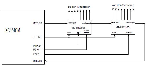

Ich muss mit einer seriellen schnittstelle arbeiten, jedoch ist mir
nicht ganz klar wie diese funktioniert, denn das Datenblatt ist wirklich
schlecht beschrieben was das angeht.
Es ist hier:
http://www.infineon.com/dgdlc/en?dcId=8a8181663431cb50013431cb500b0000&downloadTitle=xc164_um_v1.2_2006_03_sys.pdf&download=L2RnZGwveGMxNjRfdW1fdjEuMl8yMDA2XzAzX3N5cy5wZGY/Zm9sZGVySWQ9ZGIzYTMwNDQxMmI0MDc5NTAxMTJiNDA5ZDRiMDAzODYmZmlsZUlkPWRiM2EzMDQ0MTJiNDA3OTUwMTEyYjQwYjc4MjYwODA3
und hier:
http://www.infineon.com/dgdlc/en?dcId=8a8181663431cb50013431cb500b0000&downloadTitle=xc164_um_v1.2_2006_03_per.pdf&download=L2RnZGwveGMxNjRfdW1fdjEuMl8yMDA2XzAzX3Blci5wZGY/Zm9sZGVySWQ9ZGIzYTMwNDQxMmI0MDc5NTAxMTJiNDA5ZDRiMDAzODYmZmlsZUlkPWRiM2EzMDQ0MTJiNDA3OTUwMTEyYjQwYjdiNTUwODBl
Meine Aufgabe ist es die Sensoren dauerhaft auszulesen und in eine
Variable unsigned char zu speichern. Außerdem soll es mir jederzeit
möglich sein die Aktoren zu setzen wann ich will. Alles soll über
Interrupts geschehen. Jedoch ist es mir irgendwie ein Rätsel wie diese
Schieberegister und der Controller miteinander arbeiten sollen. Im
Datenblatt steht im Kapitel 19 und Kapitel 20 die Beschreibung für
Synchronous Srial Interface und High Speed Synchronous Serial Interface.
Nun, welche soll ich aber verwenden? Meine Angabe sagt dei SSC0, jedoch
finde ich KEINE EINZIGE Registerbeschreibung im Datenblatt für das
Konfigurationsregister SSC0_CON. Im Angabeblatt soll aber genau dieses
Register konfiguriert werden.
Außerdem soll der Transmit Interrupt und der Receive Interrupt verwendet
werden. Jedoch steht nirgendswo so richtig beschrieben (mit Beispiel)
wie und was der ist und wann er auftritt...
Ein Vorgänger von uns hat zum Beispiel das COn Register so beschrieben:
SSC0_CON = 0x403F;
SSC0_RIC = 0x0046;    // GLVL: 2 ILVL: 1
SSC0_TIC = 0x004A;    // GLVL: 2 ILVL: 2
SSC0_CON_EN = 1;
Die letzten 3 Zeilen verstehe ich, jedoch sagt mir das Datenblatt nicht
was im Con Register eingestellt werden kann, und wenn doch, dann bin ich
einfach zu blöd es zu finden.
Hat schon irgendjemand Erfahrungen damit gemacht?
Mein Problem ist es eigentlich nur wie ich die Sensor-Daten von SSC0
herausbekomme in eine Variable und wie ich die Aktordaten in das
Schieberegister hineinschreibe...

Schreib doch welchen µC du verwendest, o.k. im Bild ist es
zu erkennen aber das schaut nicht jeder an.
Die Benutzung der ser. Schnittstellen ist im User-Manual sehr
genau und mit Beispielen beschrieben. Im Datenblatt natürlich
nicht.

Ein Schieberegister zu befeuern, ist doch nicht so schwierig. Das geht
auch gut ohne SSC. Die Verbindung zwischen den Registern ist
überflüssig.
