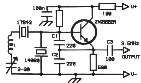

A WIDE RANGE VXO - wie funktioniert das?
Gast #3555882
Die Funktionsbeschreibung steht doch im Link.
Die beiden Quarze schwingen gleichzeitig auf ihrer ungefähren
Nennfrequenz. Die Signale mischen sich im Transistor
("selbstschwingender Mischer") und bilden u.a. auch die
Differenzfrequenz um 3,5MHz. Allerdings erzeugt so eine Schaltung jede
Menge weiterer Mischprodukte, sodass ein gutes Bandfilter am Ausgang
erforderlich ist. Ich bezweifle aber, dass hiermit ein Abstimmbereich
von fast 80kHz (mit dem 17MHz-Quarz) ohne einen starken Amplitudenabfall
am oberen Ende erzielbar ist.
Außerdem ist es nicht garantiert, dass diese Kunstschaltung auch richtig
arbeitet, da es hier sehr auf die Eigenschaften der Quarze und evtl. die
richtige Dimensionierung der Rückkopplung ankommt. Probieren kannst du
es ja mal.
#3556241
Hallo Fil
In der Simulation schwingt die Schaltung auf der Resonanz aus Drossel
und Ziehkondensator. Ohne Drossel schwingen beide Quarze (irgendwie) und
das Spektrum ist vielfältig.
Nimm einen 3.58 Mhz Keramik-Resonator, der läßt sich relativ einfach bis
3,5 MHz runterziehen. Außerdem gibt es noch 3,64 MHz Resonatoren.
Gast #3556302
Dann ist die Simulation eben nicht ok (vielleicht die "Drossel" mit
unendlicher Güte eingesetzt?).
Diese Colpitts-Schaltung aus (17MHz-) Quarz, Serien-L und variablem
Serien-C ist eine tausendfach bewährte VXO-Schaltung. Die
Serien-Induktivität (hier ca. 9µH mit einer Güte von rund 200) erweitert
bei vernünftiger Dimensionierung den Abstimmbereich deutlich gegenüber
einer reinen Ziehkapazität auf Kosten einer geringfügig verschlechterten
Frequenzstabilität.
Wie oben erwähnt, könnte eben der zusätzliche 14MHz-Quarz problematisch
sein, aber die beiden können durchaus auf ihren Resonanzfrequenzen
schwingen. Einfach ausprobieren. Falls es nicht klappt, sollte man die
Werte der Spannungsteiler-Cs ändern. G3ESP ist ein erfahrener Amateur
und Praktiker, der diese Schaltung nicht veröffentlicht hätte, wenn sie
bei ihm nicht funktioniert hätte. Ist u.U. nichts für Anfänger.

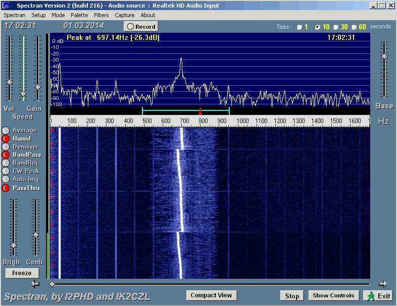

#3556399
Hallo HST
> Ein 3,58MHz-Keramikresonator mit 80kHz Ziehbereich?
Im Prinzip sogar bis 3,4 MHz, aber unter 3,5 MHz lässt die Stabilität
deutlich nach. Grundsätzlich ist die Drift etwas größer, als bei einem
Quarz.
Hier schwingt er auf 3,5 MHz. Empfangen wurde mit Hilfe eines DAB Sticks
die 20. Harmonische bei 70 MHz. Die Drift bei 3,5 MHz war also um Faktor
20 geringer. Der Resonator wurde zur Vermeidung von Zugluft in ein
Styropor-Kästchen mit 5mm Wandstärke eingepackt.
https://www.mikrocontroller.net/attachment/195476/vxo.mp3
Es hat sich um einen Röhren-Oszillator gehandelt und der DAB-Stick ist
auch nicht komplett driftfrei.
Gruß, Bernd
Nachtrag:
Der Soundfile hat eine Länge von genau 1 Minute und läuft endlos.
Dadurch wird auf dem Wasserfall schön die Drift pro Minute als Stufe
sichtbar.
Gast #3556734
Leute, Danke für die Antworten und so!
17642 - 14060 = 3582  [kHz]
Durch den Drehko wird eigentlich nur die Frequenz vom 17,642MHz-Quarz
verstimmt, ja? ...dann verstehe ich auch, wie das funktioniert!
Eigentlich könnte man es besser mit einem echten Mischer aufbauen,
stimmts?!!
Der Trick ist, dass sich das Quarz wegen der großen Frequenz absolut
gesehen gut ziehen läßt, daher der vergleichsweise große
Variationsbereich auf 80 Meter.
#3556748
So etwas habe ich auch schon aufgebaut, damals mit 4.433618-MHz-Quarz.
Entscheidend ist die Wahl der Induktivität. Der Übergang zum
LC-Oszillator ist je nach Dimensionierung praktisch fließend.
Selbstverständlich gilt, daß ein größerer Ziehbereich den Einfluß der
Quarzgüte vermindert.
